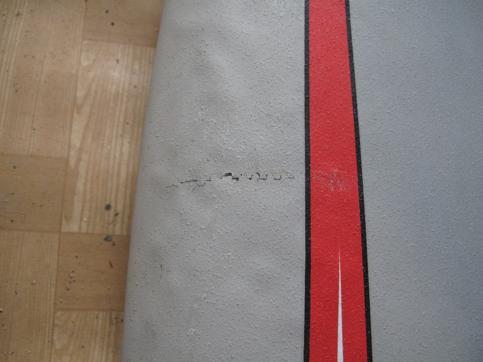

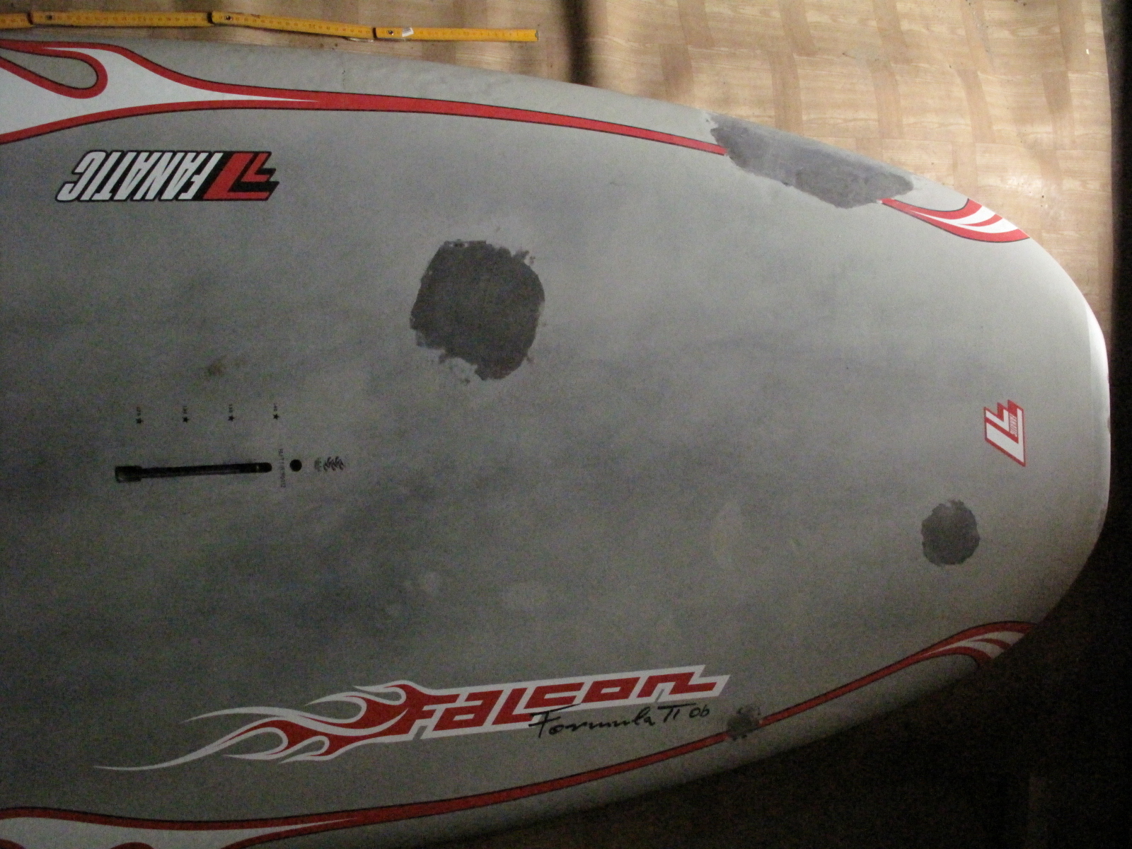

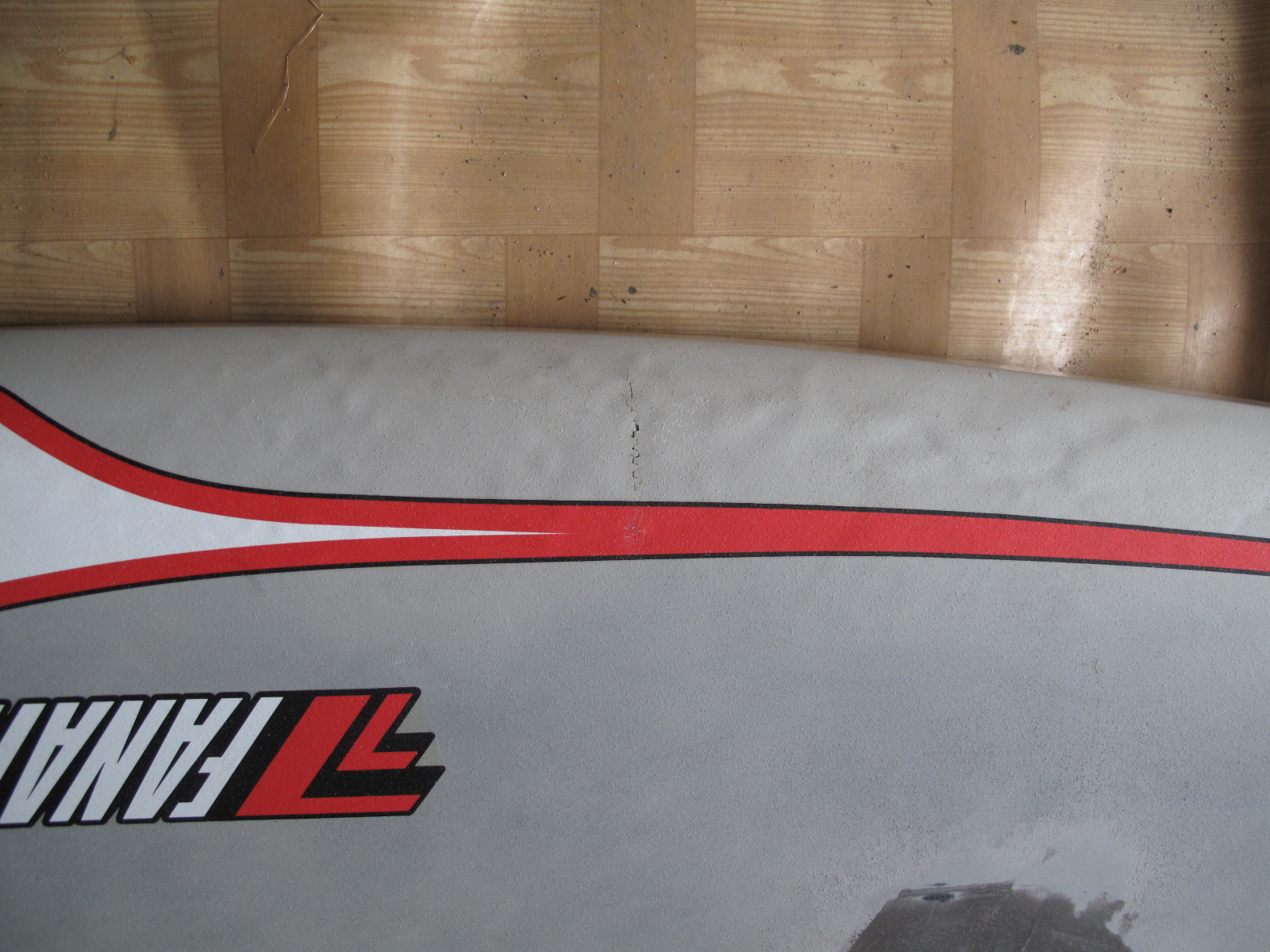

Ремонт Формулы (вздулось покрытие)
Продавил борт мачтой, да еще и из чехла не вытащил для сушки. В итоге покрытие пошло пузырями. Думаю что делать... Если сошлифовывать - этож пол-доски изуродуешь. Если просто заклеить пробоину и забить на пузыри - хрен знает что дальше будет... точнее есть подозрение, что через микротрещины будет сосать воду, пузыри будут становиться еще пузыристей и т.д. Кто сталкивался?

Думаю, однозначно, брать хорошую смолу, стеклоткань, возможно, карбон, пенопласт Айрекс или аналог, Смотреть советы Борд Леди и всё вздувшееся отрезать нах...

зашкурить, дыру чуток расширить, просушить, засмолить, стеклоткань или карбоня по вкусу. истетику ф топку! доски для людей, а не человеки для досок.

что с трещиной делать мне понятно. не в первой. с пузырями вопрос.
Василий, не совсем про эстетику речь. Пузыри плотные наощупь, но не совсем жесткие. Чуть придавишь - треснут и пойдет вода.

был один пузырь, отклеился карбон от пены (без вмятины) зимнее хранение сказалось, вскрыл крестом, промазал эпо, заклеил.
Непрочитано 30.05.2014, 19:01
пузыри сверлить(как дырки от вилки), смолить, накрывать пакетом, и насыпать ведро песка, типа пресс...(ну или в вакуумный мешок)
чтоб смола лучше вошла надо доску разогреть на солнышке, засмолить, а потом занести в тень и смола лучше зосотется в дырдочки.
(сам ченил так пузырь на борту жипишки,..вышло очень хорошо)

Василий, ага... спасибо, попробую так! уж больно не хочется сошлифовывать все.

cо смолой работай в минимальных весах. 10-20 гр грам за замес, и пропорции строго дозируй медицынскими шприцами.
и условия влажноти смотри... когда сыро,- не замешивай(дождь, роса)
и на температуру смотри.. 20 минимум. 29 максимум, -
вчера байку слышал, что слишком много смолы закачанной в доску , -закипело внутри и сожрало пенопласт, вспучило днище....

Василий, со смолой порядок (рядом есть толковый чел, который подскажет есличо) пока главный вопрос в том, удастся ли приплющить пузыри. и зайдет ли смола в края пузыря. и куда будут деваться излишки, если вакуумом душить? но это можно понять только когда один пузырь продырявить и попробовать сделать. и вообще, такое чувство, что там не отдельные пузыри, а это просто область карбона отслоилась от пенопласта целиком
