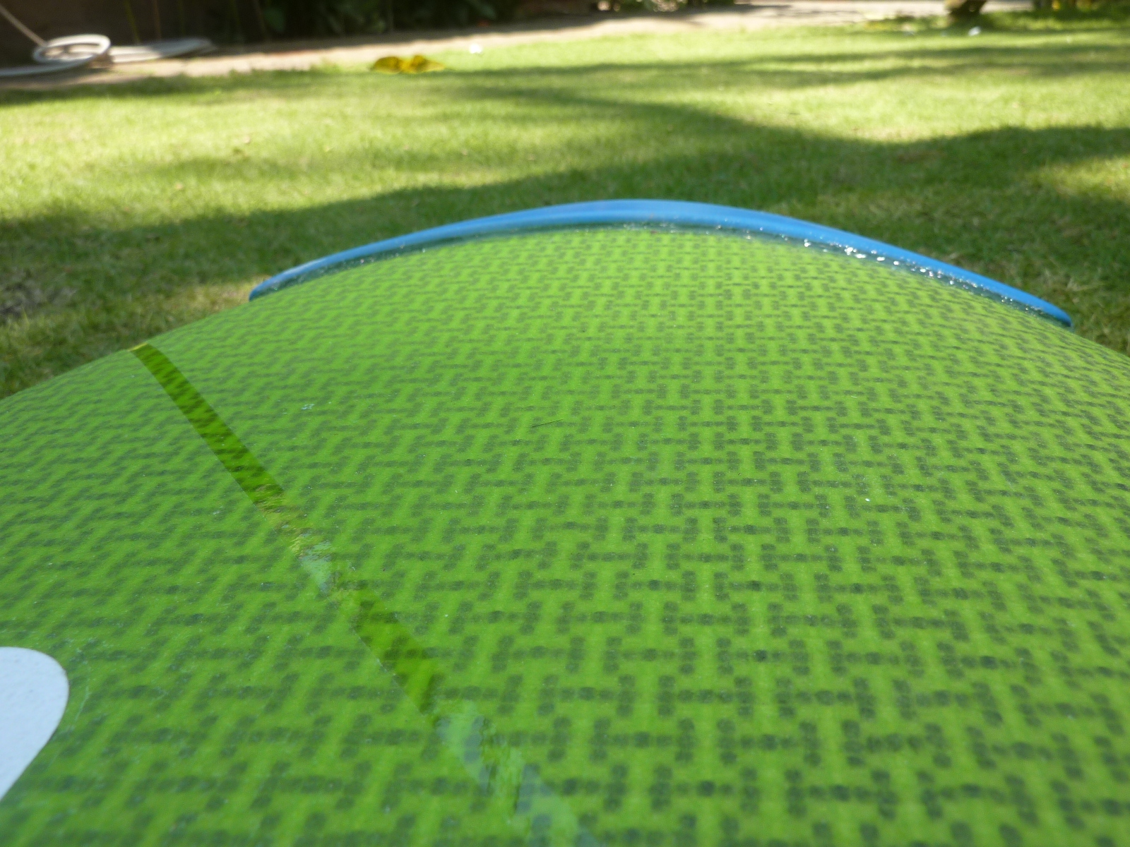

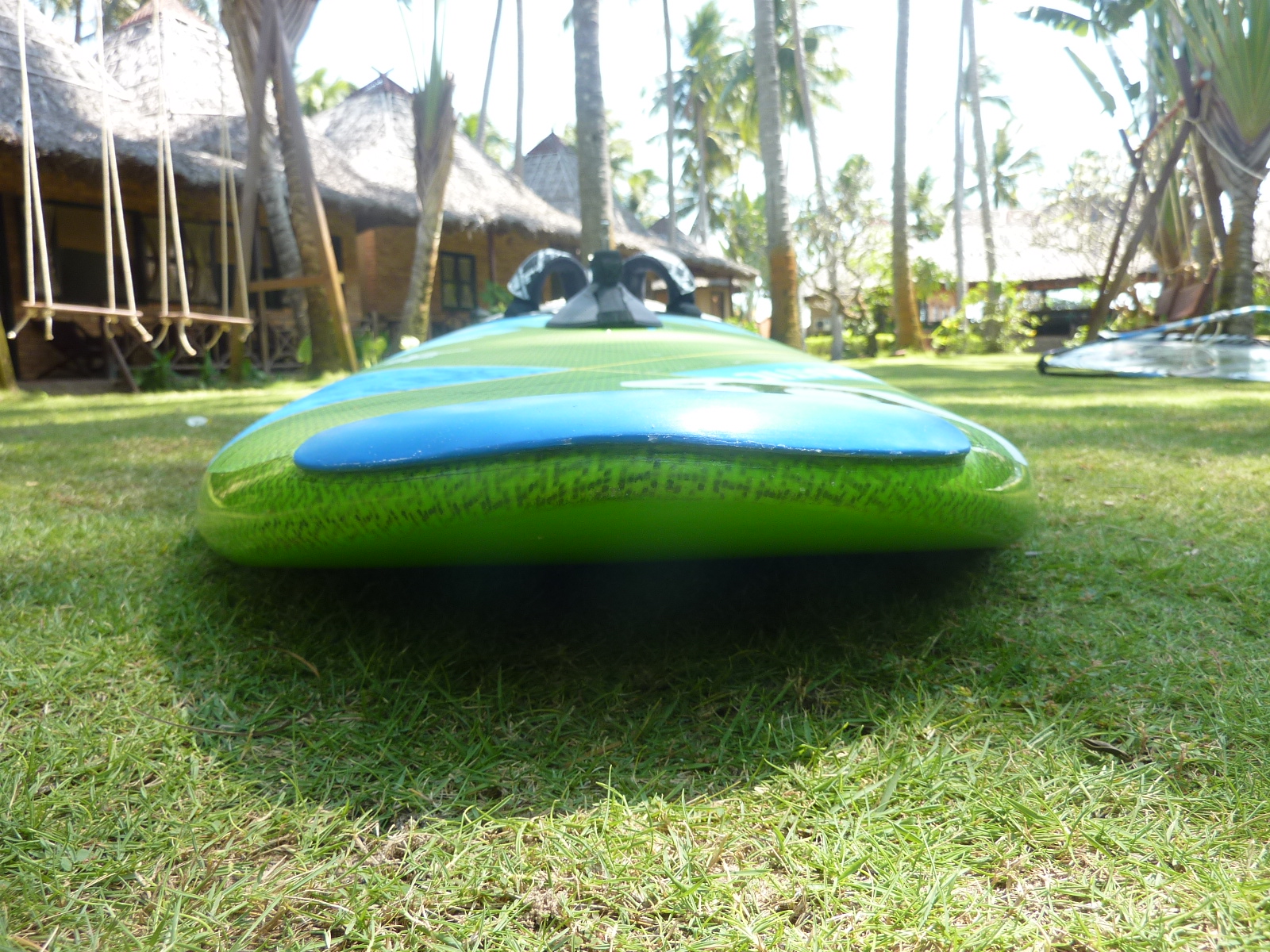

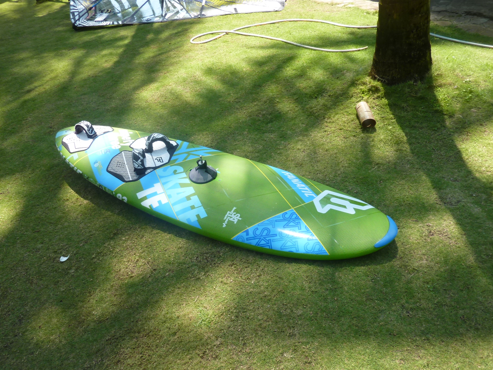

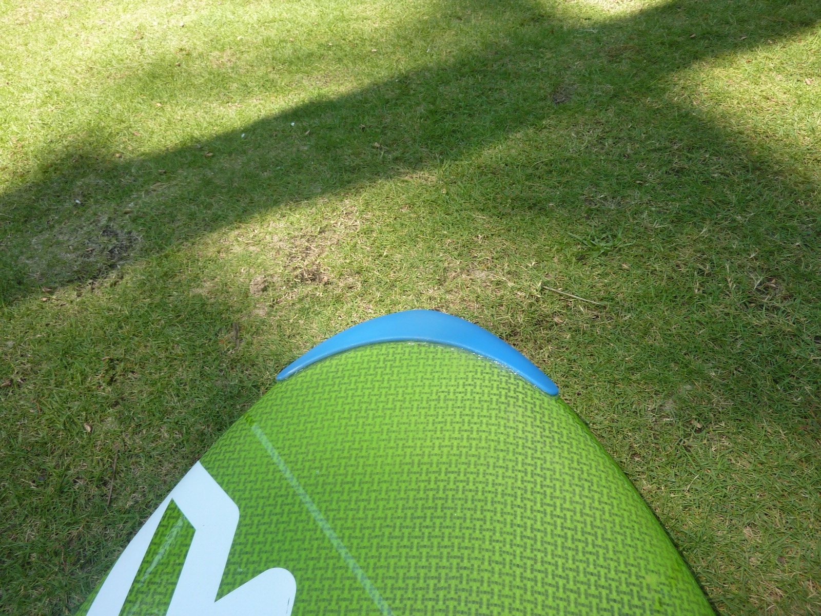

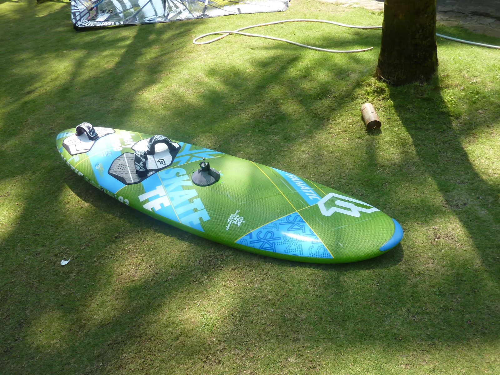

Постоянно разбиваю нос у новых досок в первые 2-3 недели катания. Давно думал о том как защитить это единственно слабое место у Fanatic Skate TE и тут случайно увидел именно то что мне нужно.
Автор технологии Никита с 5 квадратов. Он таким образом доски на станции 5кв апгрейдит, ну конечно там размеры защиты на порядок больше. Дизайн наш совместный, работа тоже.

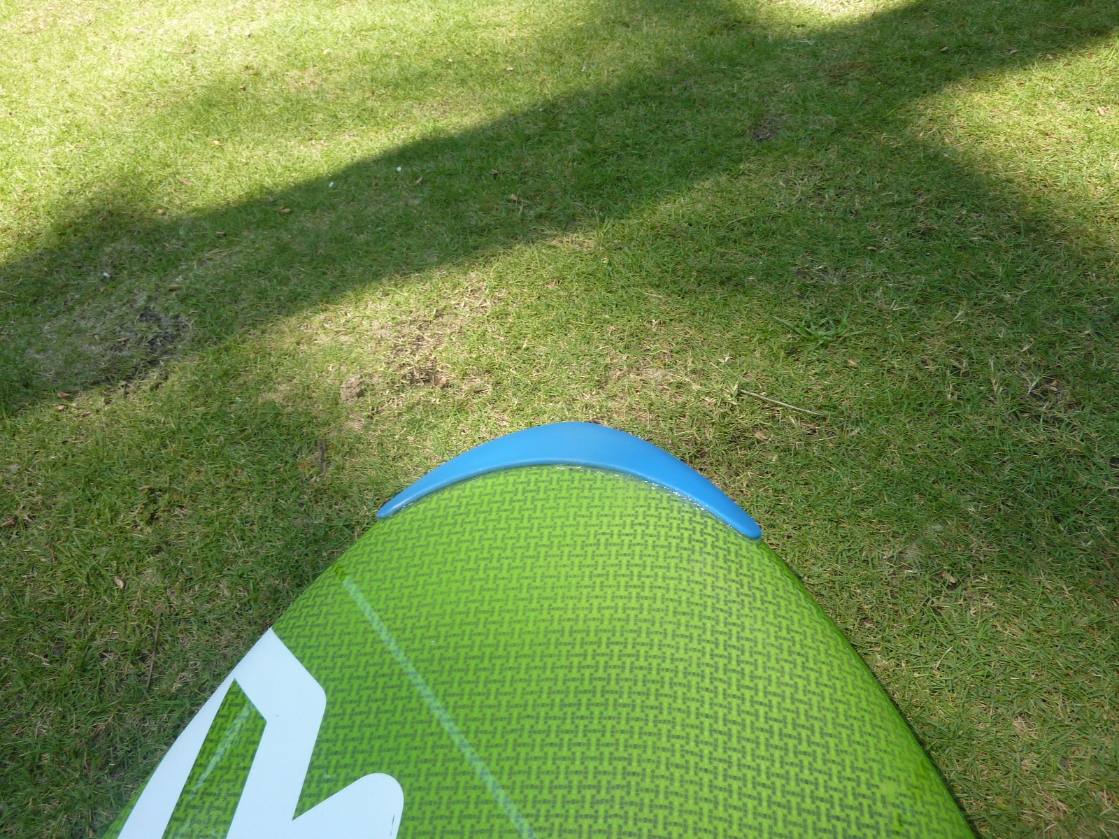

Материалы - ПВХ и силикон. Защита вырезается из ПВХ трубы и формуется прямо на носу, предварительно разогревая термофеном. Общий вес я думаю в пределах 50 грамм. Конечно многовато для фристайл TE, но ремонтировать разбитый нос так на так и получится. Тем более, что и у доски 2014 года я уже нос слегка обновил - там всего микротрещина, но клеить все равно надо было, а так прикрыл силиконом и защитой и все ок.
Я пока доволен, никаких неудобств в катании не заметил, эстетически тоже весьма радует.

Не маловата будет? Или у тебя мачтой вдоль борта не попадается?

Я ее сделал ровно в два раза шире зоны поражения. Чтобы удар лучше гасился. Доски мои все были биты +-5 см от ДП. Когда шире мачта падает, то она соскальзывает и удар уже не такой жесткий, да и покрепче там за счет формы.
Непрочитано 04.03.2014, 14:47
Да, я видать сильно лупил мачтой. у меня начала проминаться палуба в районе ударов. получается моя зона риска 5см. от центра доски. и по бортам сектор от 15 до 20 градусов. Но эти удары были в самом начале катания. По приобретению опыта бить по доске стал гораздо реже.

Я думаю тебе о зону риска рано рассуждать. Ты прогрессируешь и стиль и проблемы меняются и соответственно зона поражения. Так что защиту надо ставить большую. Это у меня мачта падает всего в нескольких конкретных ситуациях и я знаю точно куда.

Хорошая работа, за старания 5, но время ты брат потратил зря, приличный удар она не выдержит, лучше бы ты проконсультировался в 5 крадратах, как избежать эти ''несколько конкретных ситуаций когда у тебя падает мачта''. С другой стороны не помешает, но хотяб покрасить бы в зелёный, чтоб в глаза не бросалась!

Насчет дизайно - все в поряде. Доска прикольно выглядит шире и короче.

Ты не понял фишку - я хорошо катаюсь. Мои ситуации падения мачты это бэквинд из нормальной стойки и тп Хуле тут консультироваться когда учишь новые элементы мачта прилетает в нос у всех фристайлеров. А у скейтов нос конкретно слабый. То что именно эта защита будет именно у меня работать это 100%. Естественно для защиты носа "от всего" такая защита дб в десять раз больше. И на досках для начинающих, где нос подвержен жестким катапультам это отлично работает, проверено.
а чо бы на мачту не поставить подушку? и тогда пофиг все зоны поражения
Она весит на порядок больше, чем этот кусочек ПВХ. В принципе для тех кто не особо заморачивается весом это нормальное решение. Я тему так не случайно назвал - решение узко специализированное.

Я правильно понял что на скейтах трещина получается даже когда прилетает на нос одна мачта, даже без пассажира? У меня 2 табу и родео так там надо постараться нос расхерачить
Уже опробовал на воде? Желаю все-таки твоей мачте не встречаться с носом

Мачта с пассажиром наверное у скейта нос отрывает :) Не знаю, не пробовал :)) Табу у меня вэйв, я с ним не сравниваю, потому, что у Фанатика вэйв тоже крепкий. А если с табу твистером сравнивать, то да, нос у Табу намного крепче. Но там другие проблемы. Скейт это лучшая фристайл доска, остальные уныло плетутся позади.
Да, конечно на следующий день уже покатался. Никакой разницы, как и ожидалось. Как уроню мачту на нос, отпишусь :)
