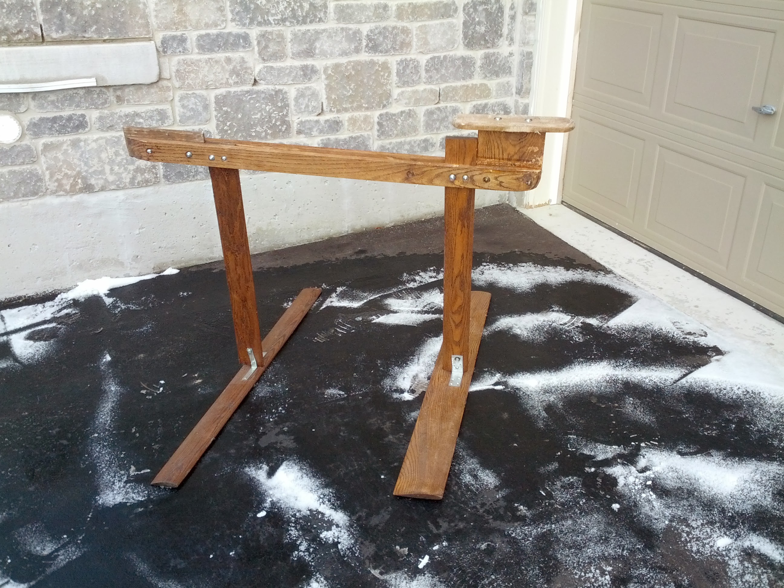

Вот эта хрень, которая не взлетела. Заднее крыло первоначально было гораздо менее размашистое. Потом поставил подлиннее. Не помогло.
Верхняя задняя часть вставлятся в фин бокс, передняя в швертовый колодец и зажимается крышкой.
Я подозреваю, что она не взлетела виноват задний рокер доски. Наверное он делал отрицательный угол атаки. Как я не пытался задавить корму - не получалось.

Вообще-то задний рокер, то есть подъём килевой линии вверх наоборот увеличивает угол атаки. Скорее всего банально не хватило скорости из-за высокого сопротивления. Возможно, что в добавок и с центровкой не угадал. В любом случае вывести даже на глисс швертовую доску с этой этажеркой будет не просто, а уж на крылья - тем более.
Мож я опять в терминах путаюсь. В общем если привинтить эту фигню к доске и поставить доску на воду, то вполне может быть УА отрицательный, т.к. дно доски к корме поднимается (задний рокер).
Непрочитано 21.01.2014, 10:11
Это пока ты без скорости около шарнира стоишь. А как начинаешь разгоняться, так корма сама опускается, причём тем больше, чем больше кормовой рокер.
Непрочитано 21.01.2014, 10:22
У меня не опускалась. Вообще было ощущение что с увеличением скорости вся доска стремилась в глубину. Я уже выставил УА градусов 5-7 на переднем крыле. Не помогло. Мож на заднем надо было отрицательнее поставить... ну да щас уже пофиг. Этажерка пойдет в костер.

Ух ты шустрой! Сразу - в костёр! А ты помучайси ещё, углы поварьируй, на более свежем ветру посмотри как оно себя ведёт. Глиссировать тоже ведь не с первого раза получилось. Если вглыбь уйти норовит, то можно попробовать носовее всю этажерку двинуть: большое сопротивление, опущенное вниз, даёт большой дифферентующий на нос момент, который ты просто не смог скомпенсировать. Что бы там ни говорила народная мудрость, но обучение на своих ошибках убедительнее, чем на чужих. Результат-то, в общем, вполне естественный.

не. надо много менять. заднюю стойку убирать. переднюю усиливать. ставить фюзеляж. без задней стойки верхняя рама не нужна - убирать. с уборкой верхней рамы надо менять крепление к доске. да и не уверен выдержит ли нагрузки швертовой колодец. но попробовать можно. если время будет.

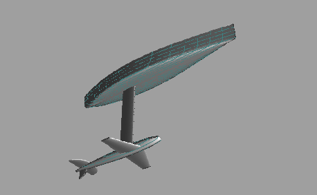

Где-то вот так будет выглядеть.

Фюзеляж какой-то больно мощный. Перед крыльями, эта там кабина для пелотика, который рулить будет?:)
Чувствуется в тебе избыток синтеза при недостатке анализа. Для художника, или там поэта хорошее качество. В технике чревато длительностью процесса реализации идеи в работоспособной конструкции. Вот тебе уже две "песни о главном", с противоположных сторон.
это во фришипе камера так работает - сильно перспективу делает. ЧТо ближе - увеличивает чересчур.
диаметр фюзеляжа 7,5см. Меньше боюсь. Из дерева же будет.
Для начала делаешь одну, максимально приближенную к лучшей существующей.
Я и делаю одну. взяв все лучшее из мота и вингфойла.
Только сначала на компе моделирую. Семь раз отмерь ... а имей сто рублей.
