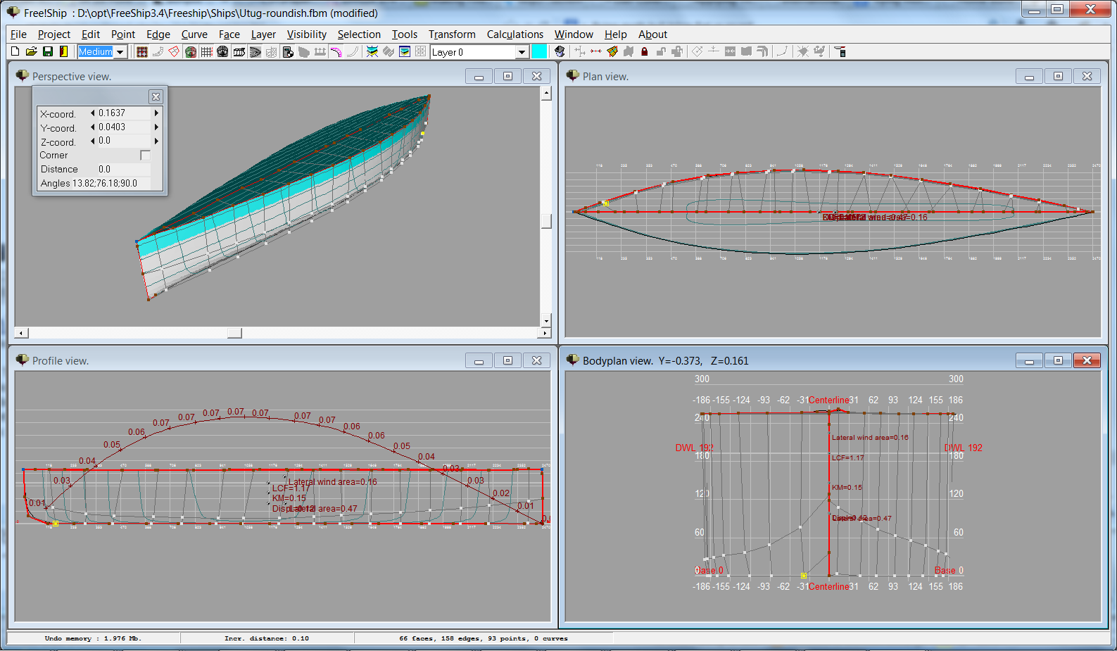

Вопрос есть по анализу сопротивления в FREE!ship Plus
Кто нибудь использовал программу FREE!ship Plus для моделирования доски или каяка?
Вопрос есть по анализу сопротивления.
Хочу сравнить сопротивление разных форм корпуса для винд-фойлинга.
Думаю какой корпус делать, как обычная доска, как каяк с круглым дном или как каяк с плоским дном.
Пока традиционно для винд-фойлинга используется "обычная доска". А для Флаинг Мота "Мот с плоским дном".
Хотя есть некоторые с круглым дном.
Оно вроде интуитивно понятно, что каяк с круглым дном будет меньше тормозить в измещающем режиме.
Но насколько меньше? С другой стороны, каяк с плоским дном может создает им некоторую дополнительную подьемную силу, если сделать угол атаки дифферентом.
Однако каяк с круглым дном, когда фоил его поднимает при разгоне, быстрее уменьшает смоченную поверхность...
И не будет-ли каяк с круглым дном создавать отрицательную подьемную силу?
Короче загадайки.
Хотел посчитать на программе. Но там много всяких методов, в основном для водоизмещающих посудин. Но я не уверен, что они учитывают подьёмную силу созданную плоским дном. Похоже они считают сопротивление на разных скоростях с одинаковой осадкой.
Кто нибудь имеет опыт?, подскажите, какой метод мне лучше подходит.

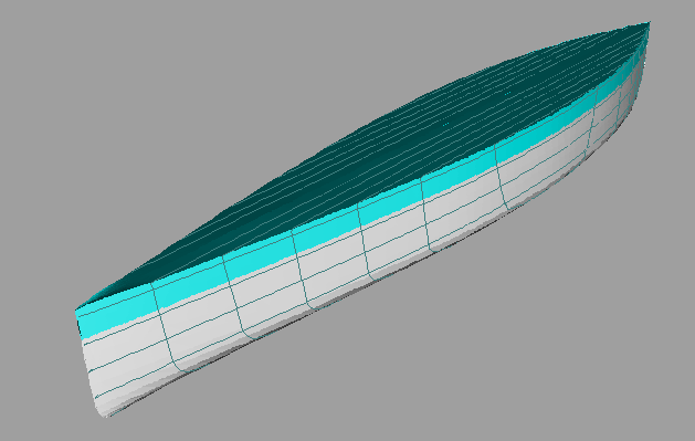

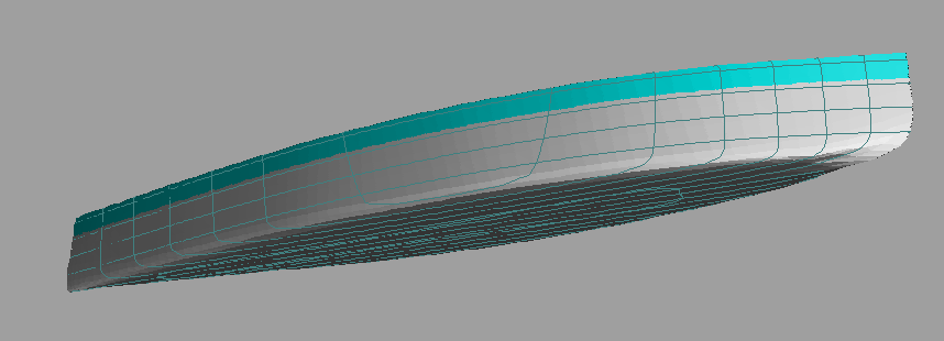

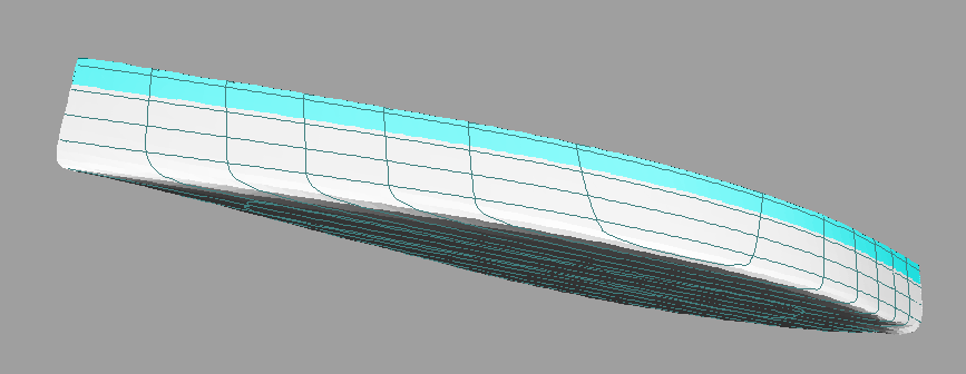

Сейчас посчитал, (метод OCT 5.0181-75) каяк с плоским как палуба дном, и с круглым, при одинаковом водоизмещении 120кг сопротивление почти одинаковое, ~130Н на 5узлах. А вот у доски типа Формула сопротивление 200Н.
Так что наверное буду делать как проще - "каяк" с плоским дном. Примерно как моты сделаны.

Каяки - дл 2.4м, ширина круглого 0.5м, плоского 0.4м. Формула, дл 2.4м, ширина 0.85м, корма 0.77м. Я могу файлы для фришипа выложить.
Формулу считал по той же методике что и каяки, для измещающих малых судов, так как (полу)глисс (по Савитскому) считает только с 9 узлов. Ну дак, думаю, на 5у глисса все равно не будет, почти чистое водоизмещение.
Дифферент везде 0.

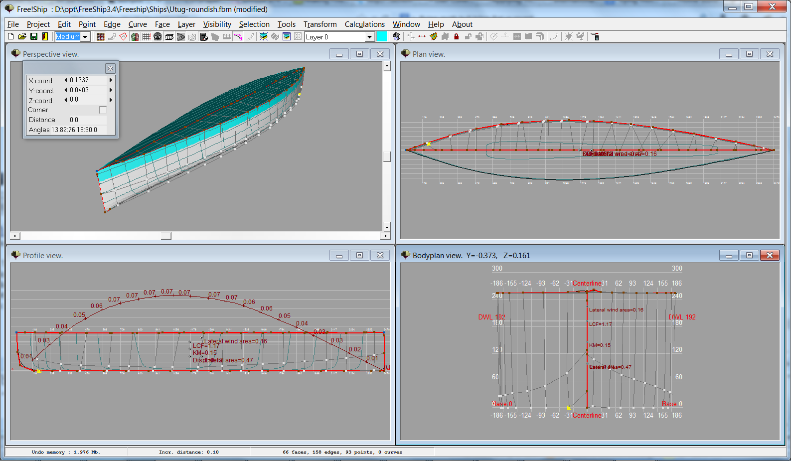

На твоем графике справа что за цифры? 110 0.5, 110 0.6 ...

а как во фришип поверхность импортировать?
Непрочитано 16.01.2014, 21:10
там есть импорт "Surface..." из 3д текст файла

да, я уже почитал боатдизайн форум. простого решения для переноса файла из Рино во Фришип видимо нет. Либо через какие-то новые дебеня, либо нарезать поверхность на шпации и ручками поставить точки, а их уже экспортировать в тхт файл, который уже прочитать импортом во фришипе. бред какой-то на самом деле...
Вес в кг и ширина в м.

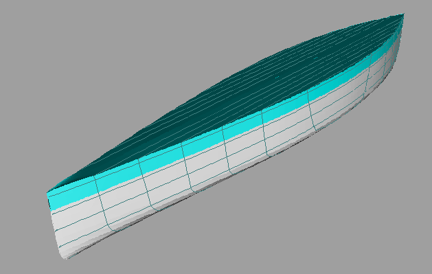

Н-да. тут наверное какой-то компромисс нужен между круглым/кругловатым дном и этими крылышками. Но это думаю не рассчитать, придется видимо экспериментировать.
Итак, грубые расчеты и интуиция подсказывают мне делать каяк с квадратновато-кругловатым дном (нижие скулы закруглю), чтоб некая плоскость посредине присутствовала. Если ее будет мало, буду думать о крылышках. Наверное еще сделаю немного заднего рокера, чтоб дифферент проще было делать.

А почему сопротивление узкой доски на малых скоростях больше чем широкой?
Непрочитано 17.01.2014, 00:48
Вот картинки
ID:	15235  Нажмите на изображение для увеличения
ID:	15236  Нажмите на изображение для увеличения
Это из-за ограничений расчётного метода на максимальное удлинение смоченной части днища, в методике Савицкого полагается, что Lсмоч./В < 4. При ширине 0,6 смоченная длина не должна быть больше 2,4м, при ширине 0,5м соответственно 2,0м. Нужно помнить, что считались не реальные доски, а параллелепипеды. Чтобы параллелепипед 2*0,5*h весом 110кг не тонул на низких скоростях, он должен идти с очень большим углом дифферента. Я в программе это (и другие) ограничения выдерживал. Можно было бы это ограничение похерить, и считать смоченную длину большей, скажем, не 2, а 4 м, тогда сопротивление снизилось бы примерно в 2 раза. С другой стороны, реальная длина доски немногим больше этих двух метров, да и днище у неё не прямоугольное, и получается, что при разгоне маленькой узкой доски мы и так в реальности вынуждены держать её с гораздо большим углом дифферента, чем широкую, и сопротивление у неё на малых скоростях будет выше. Для судна с острым носом и вельботной кормой, вроде твоего каяка, такой дифферент не нужен, поэтому и сопротивление на разгоне будет гораздо ниже. Но метод Савицкого для такой формы в плане не годится.
