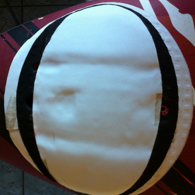

Ободрал. черные куски на красном - демонстрация крепости используемого мною клея (марка UHU, тип Por). Ранее заплатку черную клеил.

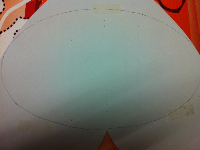

Семь раз отмерь... Про поиск дырок помните? Это же вообще не вопрос.

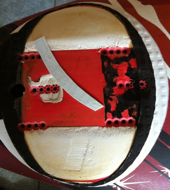

Пошкури, подготовь поверхность. Клей это любит.

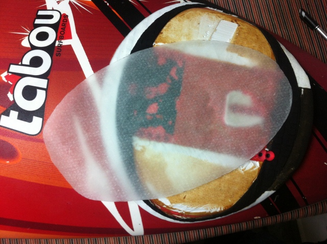

Раз прижал - приклеено, подвинуть нельзя. Поэтому клеим небольшими участками. Укладывай сначала стыки. EVA можно и поднатянуть, можно и пузырь вжать без складок.
