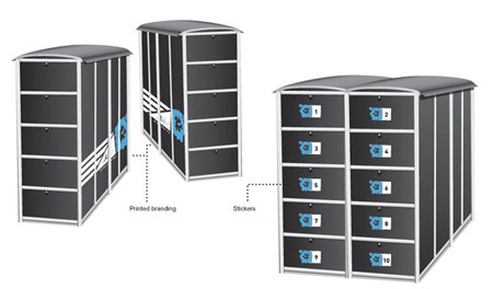

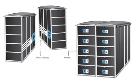

Начну первым.Для начала загадочная картинка:

чего уж тут гадать: это ящики-пеналы в которых спят укатавшиеся в хлам мОлодцы, а по отъезду мат часть.

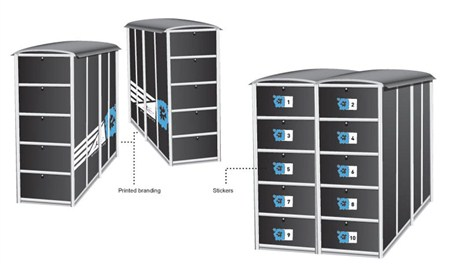

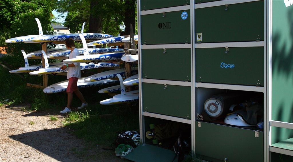

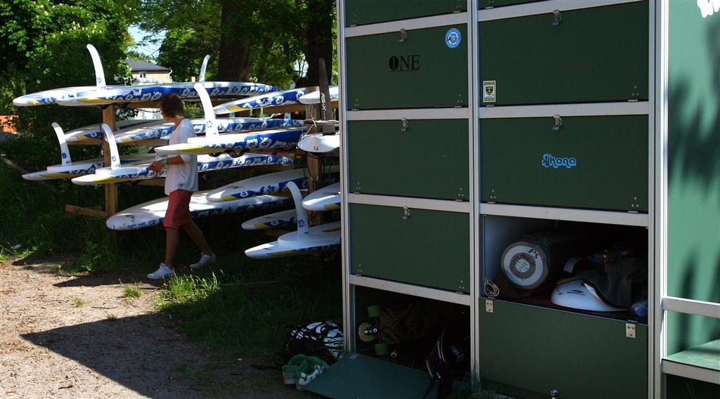

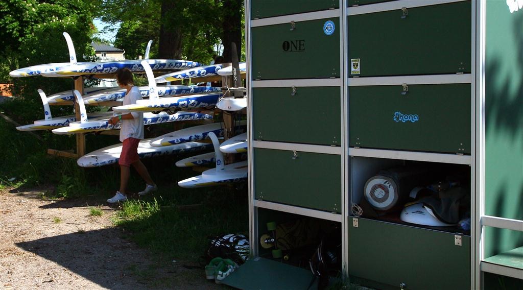

Это действительно так.Штука похожа на конструктор Лего.
http://www.konaone.com/Page/930/the-kona-box/

Предполагаю, что Kona их использует при проведении соревнований.Там на фото есть и секции с вертикальными ячейками под мачты.

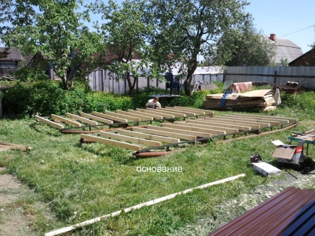

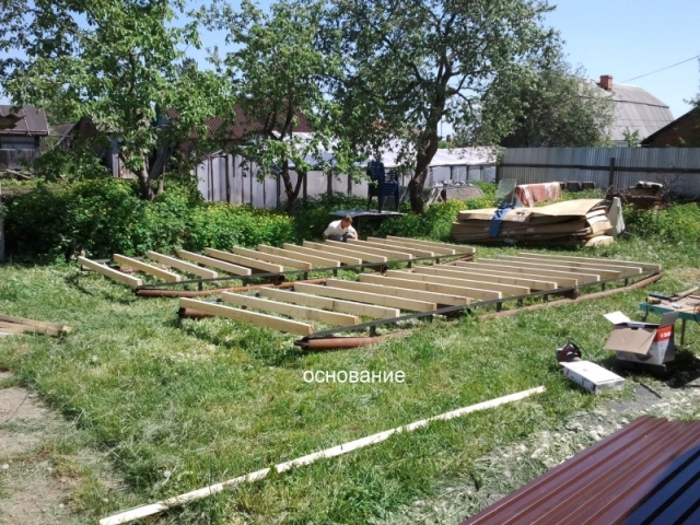

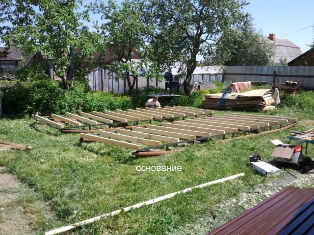

Из интересных решений - станция собирается из блоков, которые устанавливаются на полозьях.На зиму модули можно убрать, двигая волоком, в т.ч. по льду, например.

Гораздо проще это делается на колесах и возится хоть каждый день туда-сюда. Примеров полно и самых разных...
Авторы (такого варианта) сделали полозья имея на то какую-то свою причину.Если они тут на форуме зарегистрированы, то возможно расскажут почему.
Непрочитано 11.10.2012, 22:27
Изображений: 227
Ну, в общем, если перевозка на полозьях осуществляется один раз в начале сезона и один раз в конце сезона, то полозья получаются дешевле и проще.
К примеру, на новых пляжах Должанки навесы на полозьях оказались весьма практичными. В начале сезона завозятся на пляж и слегка прикапываются песком. В конце сезона откапываются и трактором отвозятся на «зимнюю стоянку».

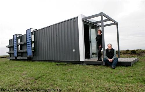

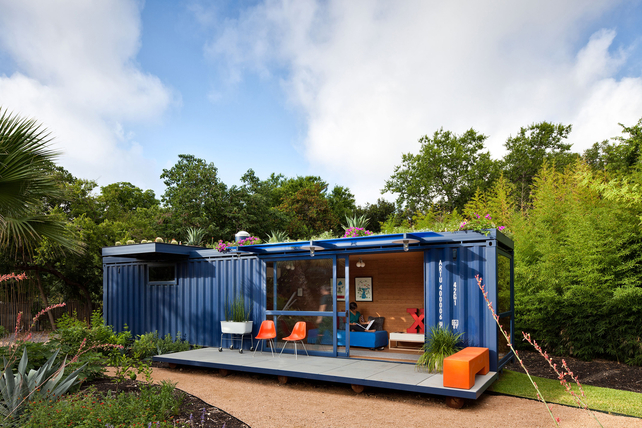

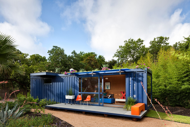

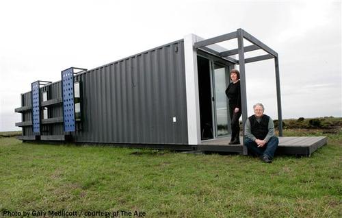

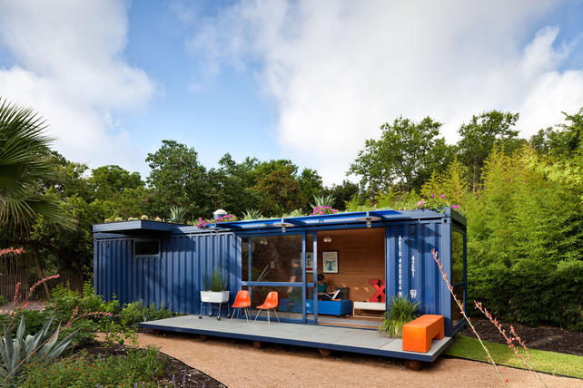

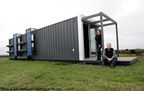

Статистика форума (380 просмотров) говорит о том, что некоторый интерес у участников к теме присутствует, поэтому я продолжу.Предлагаю автору поискового запроса обратить внимание на морские контейнеры.Один или несколько контейнеров могут быть использованы при строительстве.Даже из одного контейнера можно попытаться сделать что-то эстетичное:

Контейнер всем хорош, кроме одного - жить в нем (находится длительное время) человеку не рекомендуется Т.е. все технические помешения можно оборудовать в контейнерах. А вот жилые/рабочие помещения надо делать из чего-то более приемлимого для жизни человека. Ну, типа сандвич, или просто из дерева. Можно, конечно, за основу и контейнер взять, но вырезать все стены полностью и вставить туда что-то типа сандвича. На крышу сверху также желательно навесить какую-нибудь прослойку, а то летом железо будет просто раскаленным и внутри, соответственно тоже...
