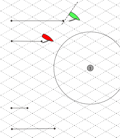

По поводу связанности.
Вот в такой ситуации:
В 1-й момент времени две доски подходят к знаку, красная доска находится чисто впереди.
Во 2-й момент времени красная доска начинает маневр, в этот момент доски уже связаны и она должна пропускать зеленую, так ?
Где находится тот момент, когда "Доска, приготовившаяся обогнуть или пройти знак. Доска приготовилась обогнуть или пройти знак, когда её надлежащим курсом является – начать манёвр по огибанию или прохождению знака." считается начавшей маневр.
Если за приготовление обогнуть знак взять изменение курса, то доски уже становятся связанными.
Анализируя видео с собой на знаках, вижу, что при приходе на знак внешним, испытываю приличный дискомфорт в повороте, поскольку за парусом не очень хорошо видно, как поворачивают внутренние, в результате закладываю слишком большую дугу с запасом, что приводит к потере и высоты и времени.

Теперь прочитываются вполне грамотные рассуждения. Браво.
Рисунок слабоват, не по-гонщицки сделан...
Если эта редакция рисунка будет принята протестовым комитетом как установленный факт, то руководствуясь правилом П18.2(d)
(d) Если имеются разумные сомнения в том, что яхта своевременно установила или прекратила связанность, то следует считать, что не своевременно.
ПК уже может утверждать, что связанность в "последней точке уверенности" отсутствовала, поэтому "100" не мог претендовать на права внутреннего у знака.
Именно по презумции очевидной несвязанности до момента времени вероятного начала обоюдного огибания знака!!!
Итого - он нарушил требования П18.2(b), вторая фраза:
"Если доска ("178") находится чисто впереди, когда она приготовилась обогнуть или пройти знак, то доска ("100"), находящаяся в этот момент чисто позади, должна затем предоставить ей место у знака.”...

Рисунки в фотофопе делаю на скорую руку, спец. программ не имею.
По поводу вышеприведенной ситуации, а так ?:
