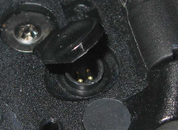

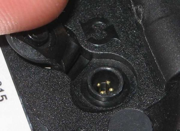

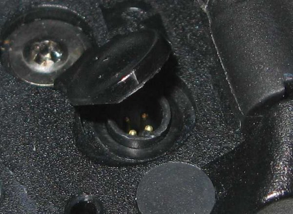

Непрочитано 02.06.2009, 21:23
"""Пробка, закрывающая интерфейс, закрывается довольно плохо и имеет тенденцию отскакивать """
Это довольно серьёзный минус. Там юсб порт? тогда это можно залечить.
Непрочитано 02.06.2009, 21:59
Изображений: 227
В общем, да и я даже хотел поначалу вернуть его продавцу, но потом подумал, что не успею до Должанки найти и купить такой же другой, а потом вспомнил о армированном скотче "Момент" и решил, что я эту проблему для себя решу
Разъем USB, но со стороны прибора он какой-то "Хитрый" - см.фотки. Армированным скотчем "Момент" лечится в момент

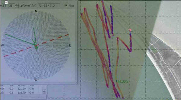

Теперь можно такие вот картинки делать о каталке

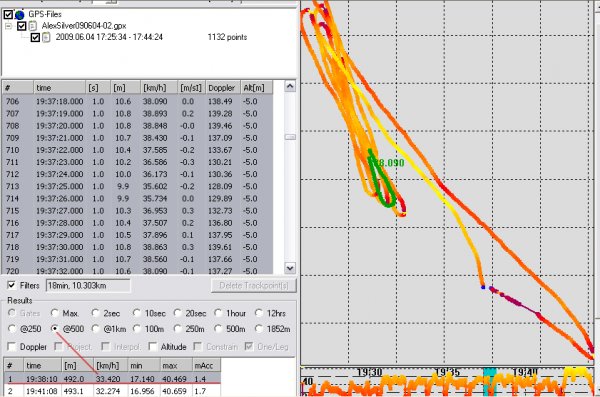

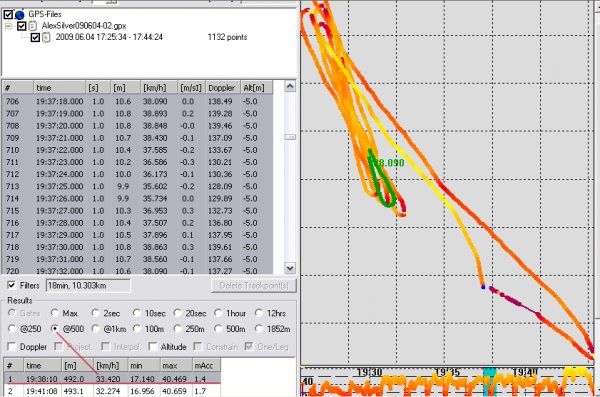

Непрочитано 15.06.2009, 08:16
Изображений: 227
Сообщение от ezrhythm Посмотреть сообщение
У меня данные с Gt31 прорабатываются программой http://gpsactionreplay.free.fr/
где показывает Alpha racing но даже посмотрев по спутнику мой путь прохождения то там мочти все линия в линию уже накатали от и до. Единственно что непонятно это когда примерно скорость за сессию 27-30 узлов а Альфа выдает 10 например, я этого до сих пор не пойму. МОжет потомучто из воды выхожу с включенным GPS водички попить? :)
Я обрабатываю данные программой GPSResultsV6 и, насколько я понял, "альфа" - это средняя скорость на повороте. GPSResultsV6 выдает вручном режиме три значения "альфы" - @250, @500, @1000.
Я тоже в этом сначала не разобрался, т.к. у меня стоял автостоп на скорость ниже 15 км/час и, соответственно, повороты, в основном, "пропускались". Пока не случилось пару поворотов с минимальной скоростью более 15 км/час - вот тогда я и увидел, что это такое
