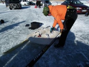

Вадим Волоцкой
Аватар для Вадим Волоцкой
Sail Number: 101
Location: Архангельск
Изображений: 16
Есть первое фото финской двулыжки: ищем отличия от MUST :)
ID:	5662  Нажмите на изображение для увеличения
на вид площадка уже и лыжи сильнее закантованы
