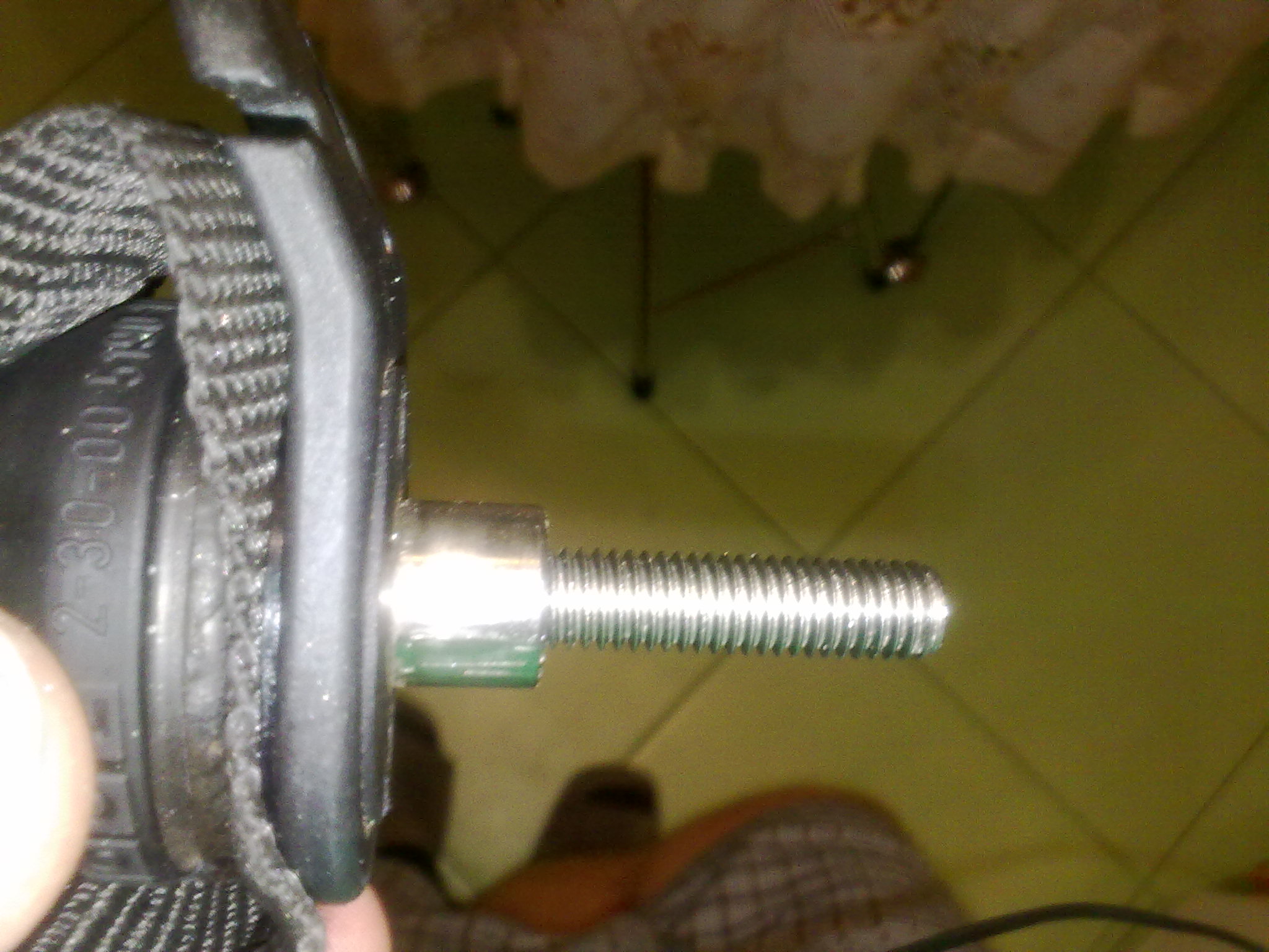

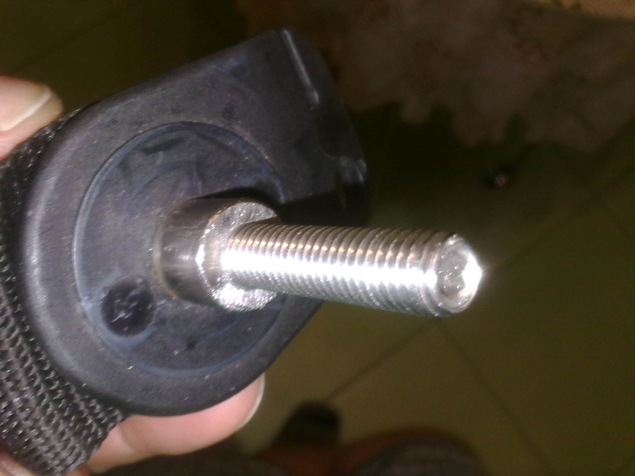

Ну в общем не стал я греть, боясь выплавить металлическую втулку из пластмассы - благо посмотрел в Марабу конструкцию. Кстати, есть 2 варианта с резьбой на М8 и М10 и ещё два варианта по материалу втулки - нержавейка - более старый вариант и селумин - новый. Вот из него наверное выкручивать смысла нет вообще - после пары каталок должно зажимать из-за окисления насмерть.
Короче обрезал цилиндр по проточке, просверлил, нарезал резьбу и вкрутил на поксипол. Получилось вроде неплохо. Единственное, что сверлить и нарезать резьбу в нержавейке то ещё занятие - материал вязкий, если неправильно работать - быстро свёрла сажает и метчик вязнет.
Та что сверлил сверлом с углом заточки около 110 градусов на маленьких оборотах с большим нажимом, а при нарезании резьбы - четверть оборота вперёд, оборот назад, и обязательно масло, иначе метчик может завязнуть и обломиться. Сверло под резьбу подбирается по правилу: диаметр - шаг, т.е. для М8 с шагом 1,25мм сверло должно быть 6,8.

Товарищ Техинструктор, в море с таким бы я не пошёл.
аццки тонко.
У меня был шарнир с такой конструкцией пальца - подарил, но пользоваться не рекоммендовал. только у берега в учебных целях, пока студент копит деньги на нормальный.
аццки тонко.
Касательно прочности - не думаю, что будет сильно уступать штатной конструкции - толщина стенок не меньше внутреннего диаметра резьбы на шпильке, а высота свинчивания больше высоты стандартной гайки (6,8 мм) + всё это собрано на поксипол заполнивший люфт (см. рисунок). А максимальный изгибающий момент, очевидно, будет в месте заделки - т.е. на самой шпильке в месте её сочленения с шайбой. И это никого до сих пор не пугало.
