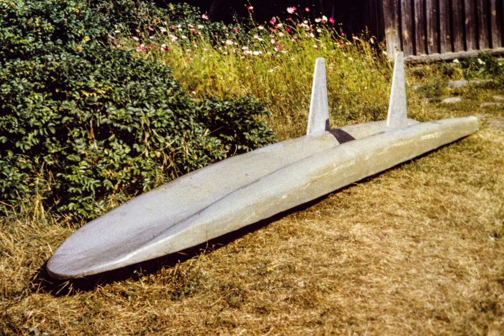

Благодарностей: 350
Объём можно измерить, погрузив доску в воду бортом до ДП доски и сидя верхом на доске, на которой дощечка и весы напольные. Сидеть на весах. Основная проблема- удержать доску вертикально и успеть снять показания весов до того, как окажешься в воде. Приплюсовать к показаниям весов вес доски, дощечки и самих весов, всё это умножить на 2. Естественно, речь про пресную воду, например, в детском надувном бассейне с достаточной глубиной.
Да зачем вообще этот шпон? Насосет воды, начнет гнить, расслаиваться. А воды натянет обязательно. Потому что полностью водоупорный ламинат должен быть покрыт 6-ю(!) слоями эпоксидки.
Я делал гик из 16 слоёв сосновых реек толщиной 2мм. Гику уже более 40 лет, ничего не насосало и не сгнило. Правда, сосна дерево пористое, особенно из-под продольной циркулярки и она насосала эпоксидки во время склейки.
Видимо, с плотным шпоном такой номер не пройдёт, эпоксидка не пропитает.
Есть и доска чисто из реек 40мм х 2мм в 2 слоя под углом, ёлкой, со шпангоутами, пустотелая, надувная. Не вскрывал, поэтому что там внутри даже не знаю, ей тоже не один десяток лет. Музейный экземпляр, лежит уже давно без дела.
