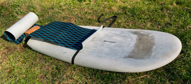

На коврик всё-таки разорился на большой кусок, думаю постелить не только под петли, но и в места наибольшего топтания при слабом ветре.
Похоже, что и без воды доска получится существенно больше 12кг. Да, не 18, но 14-15. Зато с упрочнённой палубой.

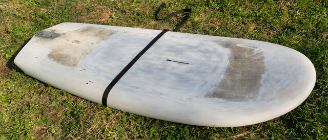

И-да, тёмные места на доске - это не грязь, а какие-то микроорганизмы (грибки) начали жрать то ли пластик, то ли нескользячку. Пробовал смыть разными средствами - ничего не берёт, кроме абразива с мокрой тряпкой. Не хотелось бы протереть до дыр.

Это будет трудно. Хоть и красиво. Уже думал над этим. Кроме того, так как слои стекла уложены не идеально ровно, то при шлифовке получается красивый нерегулярный узор, который при закраске пропадёт...
Как и предполагалось, вся красота закрасилась.

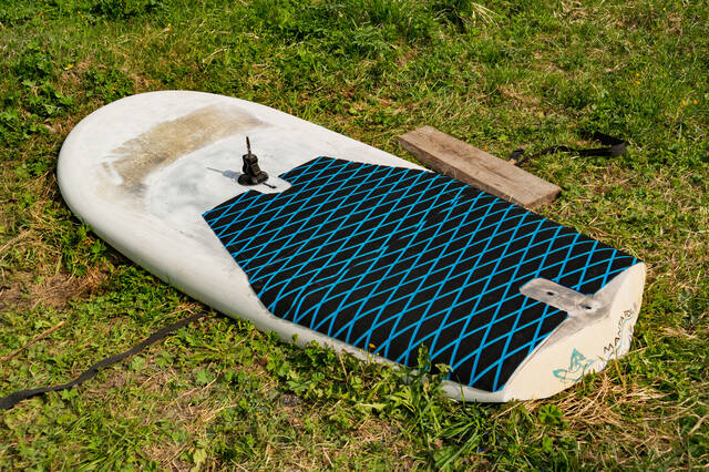

Купил коврик - самоклейку. Красивый, осталось придумать где его уложить красиво. Пока что предполагаю положить под передние петли, а под задние сразу на всю ширину палубы, ведь задняя нога гуляет по палубе от борта до центра, в зависимости от курса. И под места топтания от шарнира и до... А вот тут опять варианты, видимо, прямо до заднего коврика... Коврики тоже добавят веса...

Уложил коврик на доску, она стала весить 14,4кг, вместе с петлями и шарниром будет 15кг
