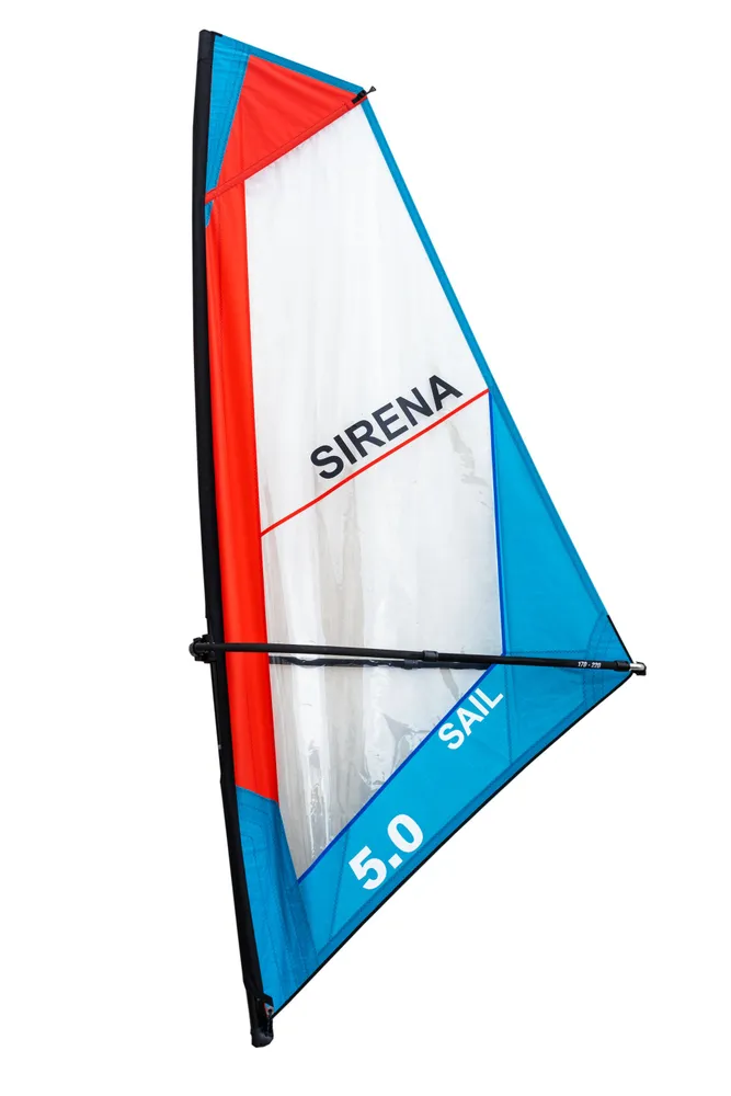

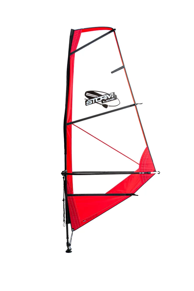

Question Помогите плз выбрать парус
На мой вес/доску выбрал размер на 5 квадратов.
Вопрос выбора между двумя моделями:
1) Malibu Sirena
мачта 400, 4-секционная композитная RDM
парус из дакронового полотна с термопластиком монофильм
2) Stormline
парус - прочная ткань (полиэстер + усиленные швы), больше инфы не нашел
мачта - хз сколько секций, но тоже 400
Ветер - 5-10м/c, за плечами только 4 года сапсерфинга, включая большие волны

Вопрос в том что у синего камбер 1, а красного 3, значит красный более тягучий при слабом ветре, но он и тяжелее... вот и вопрос что лучше для совсем новичка выбрать - тот что полегче (синий) или более тяжелый но тяговитый?

вес у новичка какой?)
красный парус смотрится получше, а синий совсем хилый.
но размер красного не видно..
камберов у них нет, есть латы.
на тяжесть этих парусов не надо внимания обращать, они оба легкие.
в приличный ветер их тяжесть проявится скорее в нестабильности формы, а не в собственном весе. При этом 3-х латник будет стабильнее, он лучше.
Но, если честно, ветер 5-10м/с - это хороший ветер, для него нужен нормальный виндсерф.
