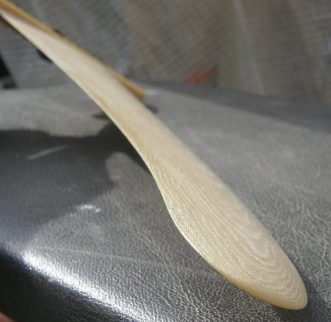

Сегодня чуть задуло, протестил плавничок от Удава, фрирайд - 42 повер-бокс.
Ветра было всё же маловато на 7,5
Начал со своего старого 44-го, всё штатно, плавник толстый, жёсткий, тормозит, разогнал всего до 39 кмч,
Переставил удавовский. Голову не шлифовал, есть небольшой выступ, пол мм примерно. Сразу почувствовал, что быстрее. Первым галсом 42, потом ещё, максималка 44,6. Немного, конечно, но - для рекордов с фри-комплектом ветра было явно мало.
Профиль тонкий - сопротивление не чувствуется. по ширине сопоставим со слаломным, но последний ведёт себя явно по-другому.
Нижняя треть довольно тонкая, соотв. Плавничок не экстра софт, но всё же мягкий. лучше работает при попадании в порыв - амортизирует, как твист на парусе, и спокойнее на чопе.
Хорошо заточена задняя кромка, ни одного спинаута. хотя на своём удалось выдавить дважды.
Змейка - да пожалуйста, легко, легче, чем на слаломных. нА ветер идёт ровно, адекватно. под конец слегка попрыгал - вполне возможно. Ничего не отломилось, всё осталось на месте.
По мне - так очень грамотная вещь для быстрого фрирайда по небольшому чопу. при наличии ветра на фри- комплекте с 7,5 легко поедет за полтинник.
фото общий вид , кромки и пр.
