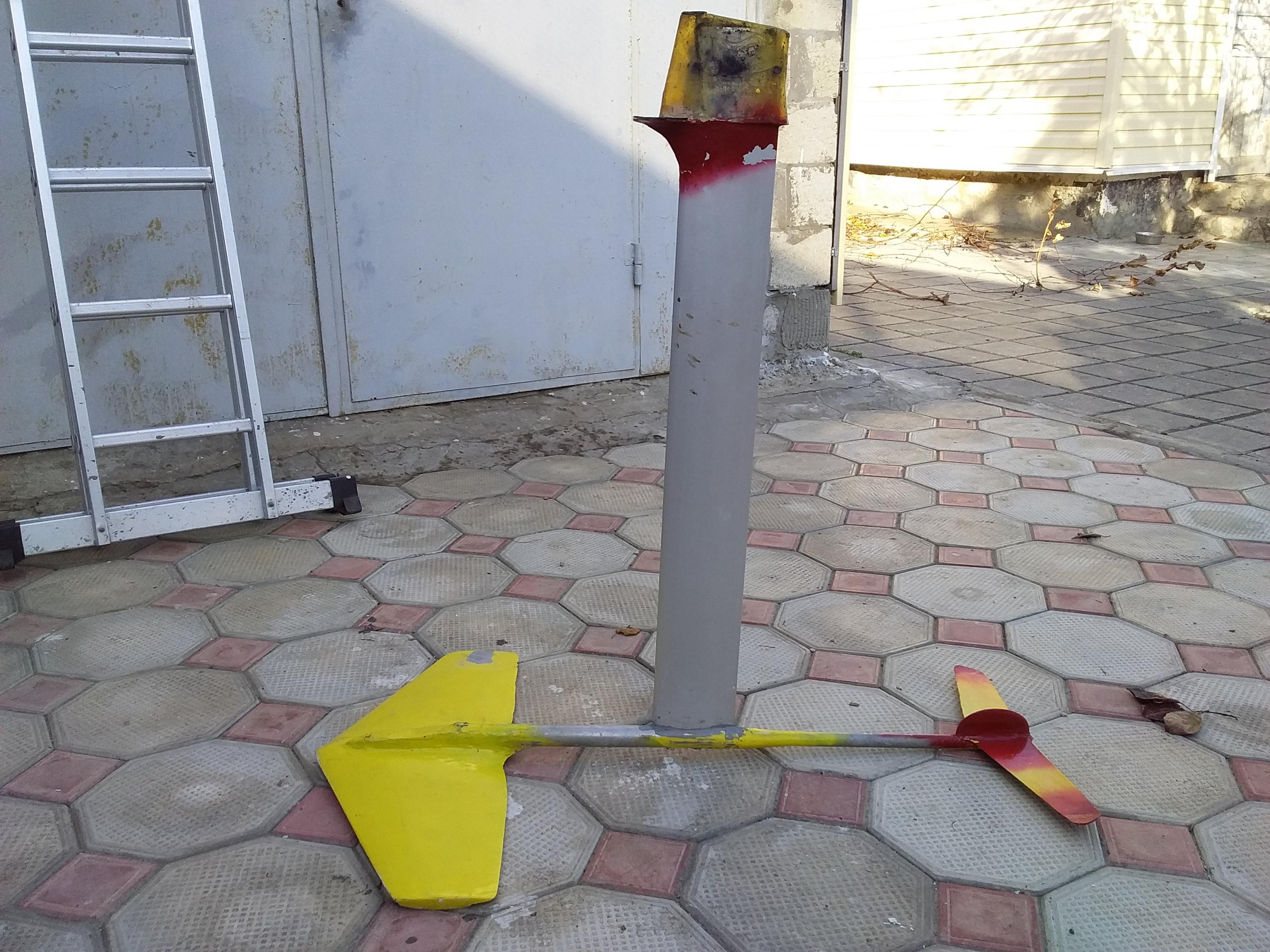

А носок и хвост как заделывал? Если варил аргоном, д16т хорошо варится? Не отпускается? Если не аргоном, то как обтекатель сделал, чем герметизировал? Там на сайте прутки.ру есть титановая труба 25/2мм, не думал про титановый фюзеляж?
Д16Т лучше не варить, жесткость теряется.
Обтекатели делал и3 пенопласта, потом шпаклевал автошпаклевкой и красил.
Вообще я этот фойл делал исключительно чтобы проверить смогу ли я вообще фойл освоить, поэтому до аккуратности ТС мне далеко.
Но аппарат вышел рабочий, я на нем се3он откатал, вещь вполне стабильная и понятная получилась. Теперь в3ял Глобус, думаю, он лучше титановой самоделки будет. Но есть идея еще сделать крыло побольше, около 1700-1900см2 медленное, под маленькие паруса и слабый ветер.
Вот фотка моего агрегата.
Плюс идеи в том, что обе трубки одна в другую входят плотно, большая трубка кончается после ноги.
