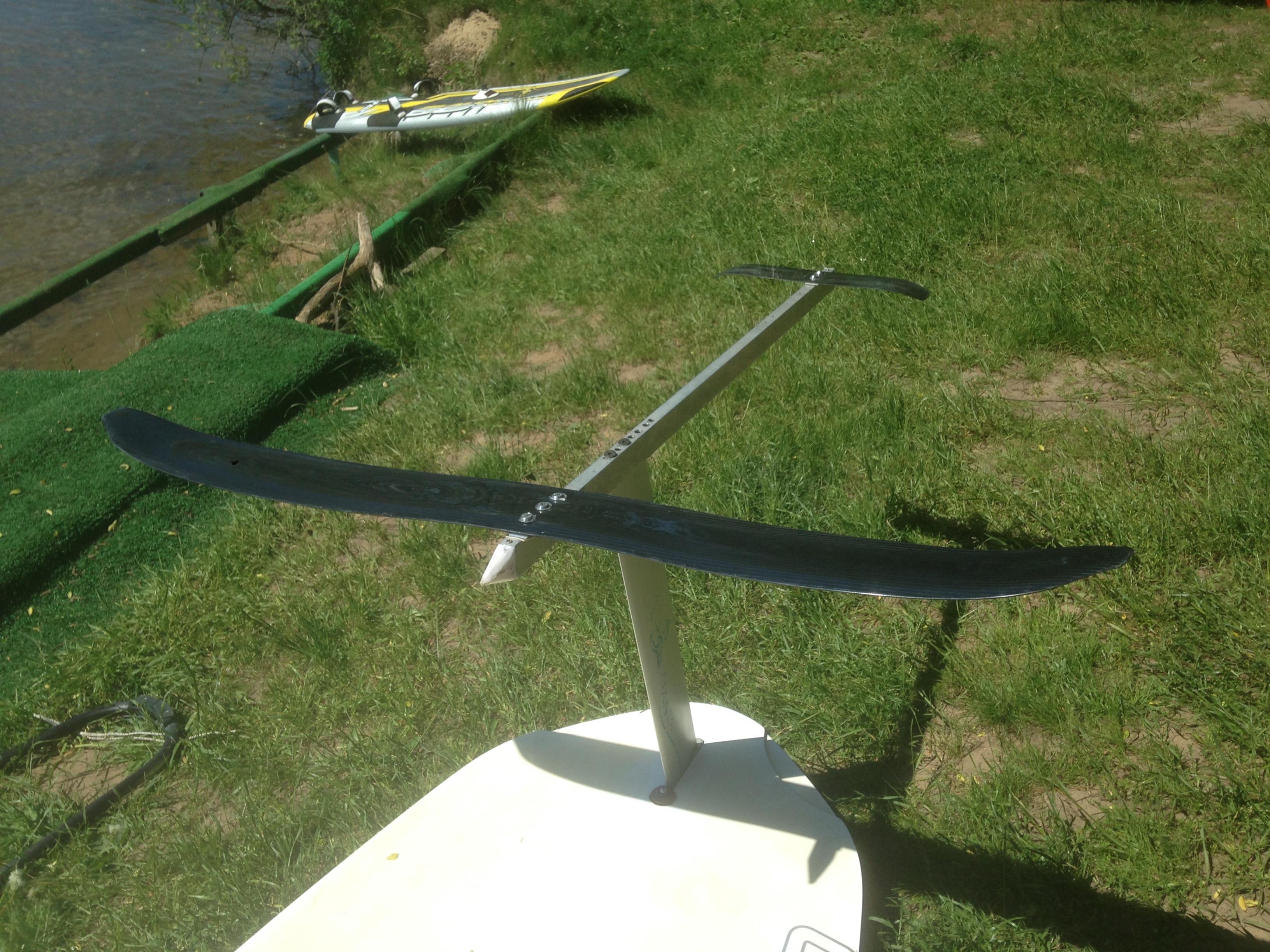

Давно хотел создать такую тему в клубе самоделкиных. Так как в разделе фойл там только прайд катит, а что руками сделано то сразу банят. В прошлом году таки да добился успеха с самодельным фюзом 120 см и взлетел от 8 узлов. Нога от манты фойл, крылья французские horue xlw и xxlw(что на фото). Поскольку был люфт крыла толком xxlw не успел опробовать так как разбалтывается конструкция и доска вихляет. Купил шайбы гровер вроде получилось нормуль. А вообще еще купил фойл horue h10 evo(ужо едет по почте). Буду делать с ногой карбон от h10 фюзеляж из люминя и два крыла родное от h10 и конечно xxlw. Во общем пишите свои наработки очень интересно.
