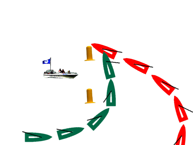

Тут, при обсуждении огибаний, был упомянут сдвоенный первый знак на марафоне. В связи с этим вспомнилось несколько сложных моментов, происшедших при огибании этого знака.
Ситуация 1 - встречается крайне часто. Красный поворачивает издалека, разгоняется за знаком и уже несется на полных парах прямо под знак, чтобы не терять высоту. На марафоне, как правило, после первого знака лучше поднабрать высоту, чтобы идти повыше остального флота на чистом ветре. На схеме показано, что красный идет под ветер, но это может быть и в галфинд, и даже на ветер. Зеленый огибает по оптимальной траектории и валит на красного сверху, но красный перекрывает ему выход со знака, т.к. не видит его сзади. Скорости в этот момент достаточно большие.
Вложение 6393

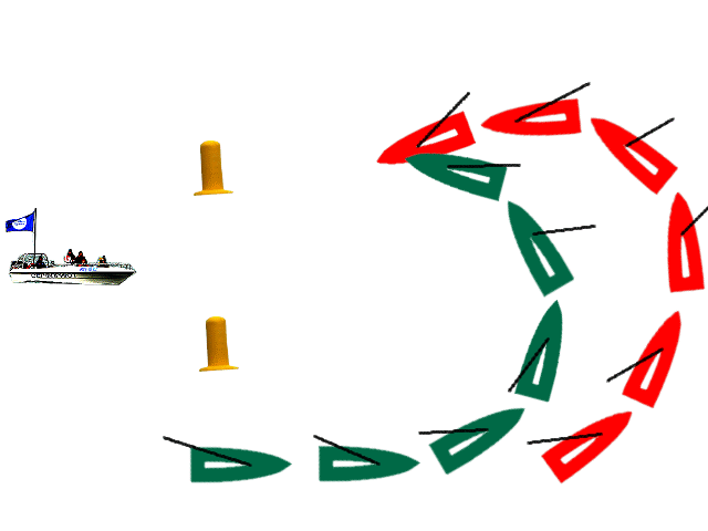

Ситуация 2. Примерно тоже самое, что и 1, но в 50 метрах от знаков. В точке 5 красный и зеленый видят друг друга. Кто должен уступить в точке 6?
Вложение 6394
Ситуация 3. "Коробочка". Синий обходит завалы снизу и идет на знак, набрав скорость. Красный разгоняется на знак, скорость чуть меньше, чем у синего. Зеленый сваливается сверху так, что в 5-й точке красный его слышит, но не видит, однако синий не дает возможности уклонится красному от зеленого.
Вложение 6395

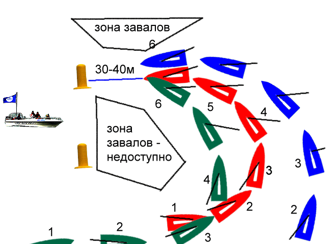

Василий 21.04.2012 21:42
на дм. из за етого сдвоенного знака были мясорубки и завалы.....и ставили их в наредкость гадком месте....
ситуация 4. в мясорубке на полном ходу теряешь из виду второй"первый"знак. и размаху врубаешся между двумя первыми знаками...и тут тебе судьи с катера машут пальцем.....ты разворачиваеся, а итут сдрастенафиг 50 человек толпы тебе на встречу....было весело...

Skiminok 22.04.2012 02:24
Кто первый пришел на знак, тот и прав, если он был чисто впереди, а по какой дуге он обошел знак, неважно, вроде как так получатся по текущим правилам.
То есть в первых двух ситуациях прав красный, потому как он первый начал поворот чисто впереди зеленого.
И в третьей ситуации прав опять красный, потому как в начале поворота он чисто впереди зеленого и имеет преимущество и перед синим, поскольку в начале поворота они были связаны и красный был внутренним.
Другое дело, что фактически являясь правым, и в первой, и во второй ситуации, не оставляя места у знака зеленому, красный провоцирует столкновение.
AlexSilver 22.04.2012 02:45
Проблема в том, что на выходе со знака мало уже кто помнит, кто там был впереди, а кто сзади при входе на знак. Дуга там получается нехилая иной раз метров по 100 радиус, а то и более. Я уж не говорю о движении "восставших". А ведь там есть и просто "остановившиеся". Т.е. человек поворот сделал, остановился, а потом начал движение где-то издалека. И кто там поймет (помнит) когда он вошел в поворот?
В общем, в этом мельтешении понять, кто внутренний, кто внешний, кто впереди, а кто сзади, кто первым вошел на знак, а кто вторым-третьим-десятым просто невозможно. Ведь надо иметь ввиду, что вокруг, кроме нарисованных на схеме гонщиков еще, как минимум с десяток, а то и два.
И вот как тут применять правила?

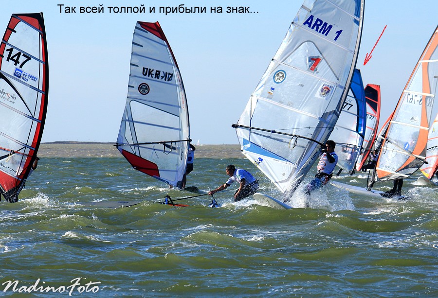

AlexSilver 22.04.2012 19:45
Вложений: 5
Сообщение от rus-12 (Сообщение 123600)
To Alexsilver
"Проблема в том, что на выходе со знака мало уже кто помнит, кто там был впереди,"
отчасти мораль в этих словах есть, но на самом деле все тоже самое. Помнить кто как начал вобщем нужды нет. Не тарань того кто впереди и сторонись, давай места тому кто к знакам ближе.
Короче старая история - глядеть по сторонам, а не под ноги и помнить что ты не один.
"А у меня все ходы записаны"
рис. 1 - виден мой парус, за мной UKR 27, он же синий на третьей схеме
Вложение 6406

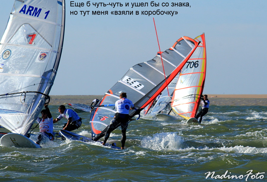

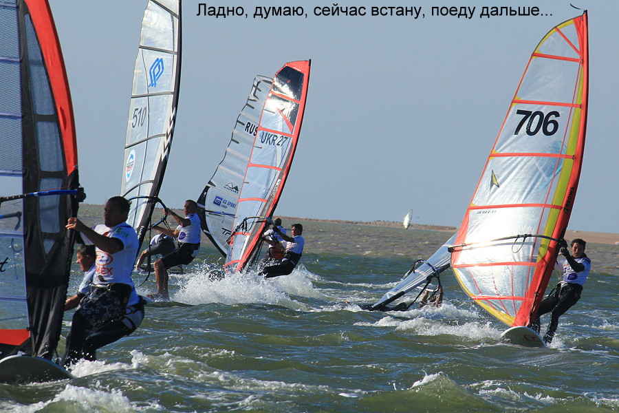

рис. 3 - видно что меня зажимает с подветра UKR 27 и я его почти обошел, но в этот момент сзади на меня наезжает со всей дури 510-й - виден нос его доски. Я его услышал в последний момент, понял, что чел не собирается притормаживать или сторонится контакта со мной, а летит под ветер на полной скорости. Пришлось резко тормознуть и лечь на воду.
Вложение 6408
рис. 4 - хорошо видно, что 510-й подрезает не только меня, но и всех кто идет на знак ниже по ветру, в частности UKR 27, который уже обошел меня, пока я "прилег" на воду
Вложение 6409
рис. 5 - 510-й полетел дальше вниз (знак существенно выше находится)
Вложение 6410
PS Кстати, исходя из этих фото видно, что место у знака для 510-го было, если бы он пошел немного круче к ветру, а на в полный бакштаг. Однако он, на мой взгляд, грубо перенебрег правилами и, фактически сильно ухудшил мой результат в этой гонке. Да и, по правилам, вообще должен был пропустить меня вперед, а не идти на таран в расчете на свою массу. ;)

rus-12 22.04.2012 20:11
мой мессадж не в том что нужно до последней копейки разбираться "как-там-все- на-самом-деле-было". А априори, при огибании, независимо от того как там вы располагались и расположитесь, придерживаться этих правил.
В данной ситуации понятно что Гриня не прав, но он думаю тебя просто не заметил. На фото видно как ему тяжко с Концептом и 9.4 в такую погоду.
