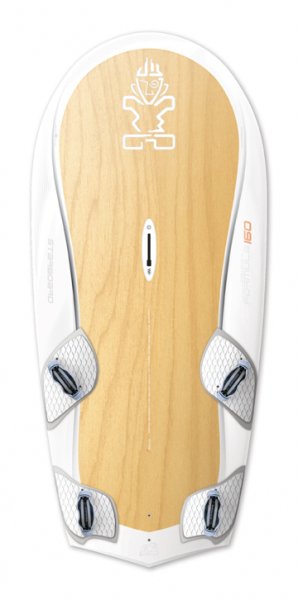

Starboard 160
SB 160 (которой я сам не владел) имеет небольшие изменения (стала шире) в носу, по сравнению со SB 159 и, что более важно, Starboard срезал внешние углы кормы доски, чтобы достичь способности легко и полно двигаться подветренным курсом,присущей F2 III и F2 IV. Очевидно это помогло Starboardу в увеличении скорости на полных курсах, где F2 имели преимущество с их глубокими вырезами и меньшим расстоянием между задними ремнями.
На SB 160 очень хорошо подходит Debo R13 rake +8, возможно даже в модификации "Soft --". Вообще SB 160 гораздо более легкая и удобная в пилотировании доска, чем F2 FX100 IV.
Р.С. Время показало, что SB 160 более легка в управлении, чем ее преемники (SB 161 и SB 162). SB 160 кажется менее «липкой», чем две более поздних доски и некоторые из легких гонщиков все еще предпочитают SB 160 спустя годы после начале ее производства и, судя по результатам, доска все еще очень конкурентоспособна

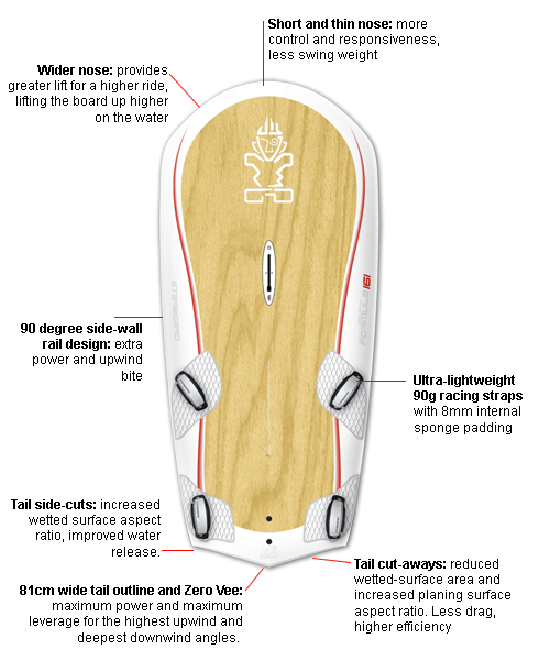

Starboard161
Как и большинство других формул образца 2007 года SB161(162 литра) получила более широкую корму (согласно концепции One-Foot-Off) чем ее предшественница (the SB 160). Более широкая корма означает большее расстояние между задними ножными ремнями, что позволяет держать парус более вертикально (возможно придется заново учиться «ребрить» доску?). Starboard посчитал необходимым поставлять доску с более мощным плавником. Плавник Drake R19 фактически представляет из себя R13, 75см, укороченный на 5 см, что привело к довольно толстому и квадратному наконечнику. Поставляемый Drake R19 очень хороший плавник и, вероятно, плохая идея заменить его (как это и рекомендовано!) на Debo R19 Soft, поскольку многие, сделавшие это, говорят о трудности использования этого плавника с SB161. Если вы чувствуете что ваш плавник недостаточно мягкий, вы могли бы компенсировать это установив задние ножные ремни ближе к оси доски(дальше от борта)?
Как обычно, для всех новых формульных досок, SB161 одержал множество побед. Однако это не должно заслонять тот факт, что SB161 заслужил репутацию доски гораздо более сложной в пилотировании, чем SB160. Вот что сказал по этому поводу датский гонщик Nikolaj Kruppa: "... более сильные бедра и концентрация необходимы, чтобы оптимально использовать возможности доски. Но если Вы достаточно сильны, чтобы использовать все ее возможности, Вы будете вознаграждены! Я уверен, что эта доска должна выиграть много гонок, не меньше, чем SB 160 в прошлом году. Если Вы умелый гонщик и в хорошей форме, это – прекрасная доска для Вас. (...) Но после 3-4 гонок в сильный ветер Вы с теплотой вспомните о SB 160...". После одного из первых международных соревнований, в которых приняла участие SB161 (Calema Midwinters 2007, Florida) Steve Bodner сказал:" К концу гоночного дня я видел парней на SB161 и F2, действительно борющихся за контроль, поскольку ветер усилился. Даже про гонщики искали чиккенстреп, добиваясь контроля». (http://www.stevebodner.blogspot.com/).
Большинство средних формулистов, которые не используют паруса предельных размеров, были вполне удовлетворены SB161. Однако некоторые считают, что SB161 является слишком «липкой» и имеет недостаточно обратной связи. Другим не нравится тупой нос доски, который создает впечатление торможения при прохождении чопа и мелкой волны.

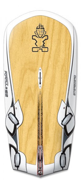

Starboard 162
По сравнению SB 161, SB 162 стала шире в корме, имеет более низкий, более тонкий и широкий нос (без (довольно уродливого) угловатого носа SB 161). Конечно, увеличение расстояния между осью доски и задней ногой, позволяет добиться от плавника большей подъемной силы и комплект SB 162 включает, как и предшествующая доска, прекрасный плавник Drake R19 (имеющий, впрочем, внешние отличия). Тестер и разработчик SB Rеmi Vila (которому возможно платит Debochet?) рекомендовал продвинутым владельцам SB 162 купить новый очень мягкий плавник Debochet R20 +6. На данный момент (май 2008) R20 все еще не вышел, и злые языки утверждают, что Debochet столкнулся с проблемой длины плавника (возможно та же проблема, с которой столкнулся Hurricane с их мягкими плавниками).
В самом начале было много противоречивых мнений о SB 162. Многие гонщики заявили, что SB 162 быстрее и легче в управлении на полных курсах, чем SB 161, однако также было мнение, что SB 162 являются «липкими», не могут быстро ускоряться и, самое главное, не управляются «от задней ноги» (как обычно все формульные доски). Насколько я могу судить, жалуются в основном более легкие гонщики, которым, возможно, трудно загрузить плавник - и ответ SB (Rеmi Vila) на этот вопрос заключался в том, что SB 162 является доской очень чувствительной к используемому плавнику и требуют одного из нового поколения очень мягких плавников (например R20 +6), если такая проблема возникает. Подведем промежуточный итог: в настоящий момент SB 162 является одной из лучших досок для тяжелых и/или мощных и продвинутых гонщиков, способных загрузить (мягкий) плавник так, чтобы доска оторвалась от воды.

Starboard 160
Вложение 147
Starboard 161
Вложение 148
Starboard 162
Вложение 149
