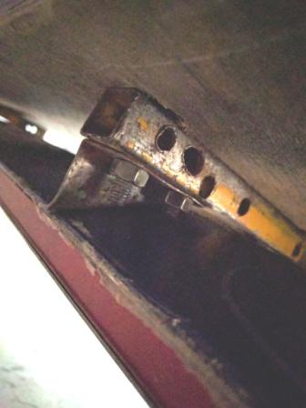

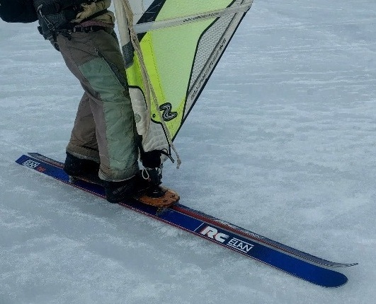

1-й парусный снаряд. Для льда, «ледянка» (по-сути, по характеру катания кантовая монолыжа) - работает на льду, гладком, горбатом, неважно при снежке до 1-1,5см
– для «ледянки» лучше всего подходит пара горных лыж 180-220см (можно и польские или югославские из СССР)
главное, чтобы был на лыжах хотя бы 1 кант был целый – потому что ездить по льду надо будет исключительно на нем !
2 лыжи ставятся рядом встык «домиком» под углом 30 град. к поверхности
две «стойки» на каждой лыже, спереди и сзади под площадку делаются из листовой стали 1 мм и ставятся поперек лыжи
(прямоугольные треугольники с гипотенузой по ширине лыжи - угол 30 град. и с отворотами по 1см сверху и снизу для крепления к лыже и к площадке
4 отверстия под крепеж)
место крепления «стоек» выбирается по стандартным местам крепления для вашей горной лыжи
Площадка на «ледянке» (монолыжа для льда) - фанера толщиной 20мм, ширина 25см, длина 70-80см,
к лыжам стойки крепятся стандартными крепежными саморезами
площадка к стойкам - болтами с гайкой 13 – нагрузка и вибрация на льду на ходу очень большие

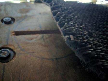

(для противоскольжения ног на снегу, площадка до шарнирной прорези покрывается обычным уличным коричневым пластиковым ковриком с жестким ворсом 0,5-1см
Который крепится на 6-8 маленьких 0,5-1см длиной саморезах)

отступ площадки от хвоста лыж 60-65см,
прорезь под шарнир на площадке – 110-125 см от хвоста, ширина прорези 8-10мм,
(шарнир выставляется так, чтобы доска сама ехала строго поперек ветра, без выравнивания вашими ногами)
толщина фанеры на прорези под шарнир 1см
снизу лучше пройти вдоль прорези фрезой 15-20мм (под размер используемой для шарнира гайки, чтобы она с шарниром скользила вдоль, но не вращалась)
Отступ и прорезь, для всех снежно-ледяных монолыж одинаковы !

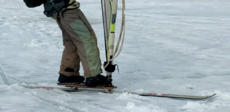

2. Готовим 2-й идеальный снаряд для зимы – для снега - МОНОЛЫЖА
Говорят, вот-вот ляжет (дядя Вася по общей просьбе камлает шаманские заклинания с бубном у оз.Сенеж)
Вложение 68836
Монолыжа, желательно «прыжковая» 240-260см
(220 см - слишком коротка, верткая, для любителей «высшего пилотажа»)
ширина фанерной площадки на монолыжу 12-14см
длина, такая же, как на «ледянке» - 70-80см,
площадка к монолыже крепится простым и доступным каждому креплением
– две металлические ручки от фанерного армейского оружейного ящика
(можно, также, использовать несущую проволоку от старой тележки из супер-маркета)
Высота площадки этой монолыжи – 8см от лыжи (традиционные 12см аппарата Юхана подходят желательно для монолыжи 260см – высота усложняет управление)
отступ площадки от хвоста лыжи также как на «ледянке» 60-65см,
прорезь под шарнир на площадке также – 110-125 см от хвоста «доски»
ширина прорези под шарнир 8-10мм
также для противоскольжения ног на снегу, площадка до шарнирной прорези покрывается обычным уличным коричневым пластиковым ковриком с жестким ворсом 0,5-1см
который крепится на 6-8 маленьких 0,5-1см длиной саморезах
(шарнир, повторю, выставляется так, чтобы доска сама ехала строго поперек ветра
без выравнивания ее по курсу вашими ногами, парус сам выводит курс на вытянутых руках)
Фордевинд по неглубоком снегу на такой монолыже делается по «водной классике» ! ! ! но радиус поворота около 30 метров
И не надо пытаться использовать проскальзывание кормы – это не вода не лето, это Снег !
на льду на такой лыже проехать можно, и даже по воде 2-3 см глубиной
но это ЭКСТРИМ
