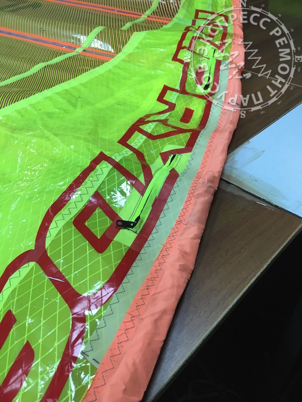

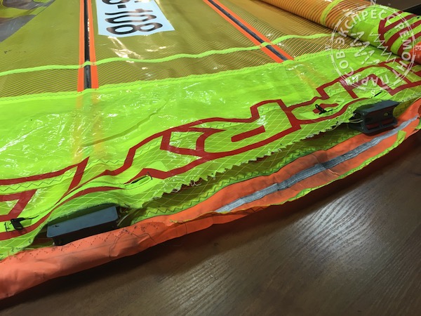

erss 07.06.2020 21:17
Вложений: 2
можно вот так
Вложение 54282Вложение 54281
