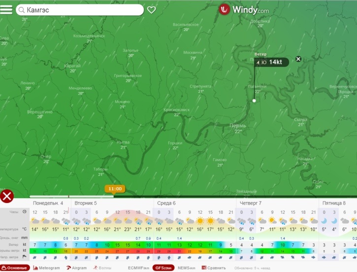

Почаще не получается, но вот завтрашний прогноз
пропускать никак нельзя, флэт и тепло. А три дня назад снег шёл. Только вот порывы до 29 узлов меня немного смущают. http://www.raceyou.ru/picture.php?al...pictureid=7222
