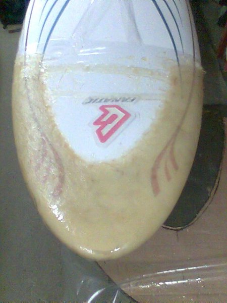

Alex-V 27.11.2009 15:51
Я делал себе самодельную защиту из стеклоткани с эпоксидкой. Более-менее нормальная по жесткости и прочности получилась из семи слоев ткани, а на носу 8-9. Выклеивал прямо по носу, через полиэтилен, а ставил на силиконовый герметик. Удар хорошо держала. Где-то даже фотка была, если надо выложу.

techinstructor 28.11.2009 17:05
Вложений: 1
P.S. Дополнения по технологии изготовления:
1) в качестве матрицы для выклейки жёсткого слоя используем саму доску, обматав нос плёнкой, например, пищевой для продуктов.
2) рисуем контур будующей защиты прямо на плёнке перманентным маркером
3) накладываем стеклоткань и повторяем контур защиты на ней - стеклоткань полупрозрачна). Стеклоткань лучше всего использовать на так называемом "естественном замасливателе" - она не требует отжига, в противном случае отжечь на улице стеклоткань паяльной лампой.
4) обрезаем с запасом в 1см
5) фиксируем стеклоткань на доске скотчем в множественных местах(для этого и делался запас) чтобы при нанесении эпоксидки она не двигалась
6) мешаем клей ЭДП и кистью наносим на стеклоткань. Наносить надо так, чтобы она заполнила ячейки полотна и промочила нити. Желательно использовать не новую кисть(меньше ворса вылезет) и с полупрозрачным ворсом(чёрные ворсинки будет видно). Избегать подтёков эпоксидки. Работу рекомендуется проводить в резиновых перчатках. После и до следующего нанесения кисть необходимо замачивать в растворителе в стаканчике. Верх стаканчика для уменьшения испарения затягивать той же пищевой плёнкой. После извлечения кисти её надо тщательно - досуха протереть неворсистой бумагой или тканью.
7) засекаем время и ждём ровно 3 часа(при температуре 20 С)
8) накладываем 2-ой слой полотна стеклоткани. Накладывать желательно вдвоём растянув полотно над местом приклейки и попав с 1-го раза , т.к. через час эпоксидка становиться липкой и вязкой. Если всё же небольшие складки образовались - не беда, т.к. затем надо аккуратно прокатать ткань резиновым роликом обмотанным пищевой плёнкой по всей площади - для удаления пузырей и лучшей приклейки, складки тоже уйдут.
При такой технологии получается монолит, т.к. между сломи образуется и химическая и механическая связь.
9) обрезаем излишки
10) поверх ткани наносим эпоксидку
11) снова ждём ровно 3 часа и повторяем пп. 6-10 для следующих слоёв. После 2-го слоя дополнительно накладываем слои ткани на законцовку носа (одновременно с 3-им и 4-ым слоями). 5-ый и следующие слои(если стеклоткань 0,1мм) - без усиления.
12) на последний слой стеклоткани необходимо нанести 2-3 слоя эпоксидки с интервалом между слоями также в 3 часа. Особенно избегать подтёков, т.к это финишные слои.
13) время полного высыхания 48 часов
14) перед снятием разрезать ножницами плёнку посередине ширины доски сверху и снизу
15) оторвать плёнку от внутренней поверхности защиты
16) обрезать излишки электрическим лобзиком. Использовать пилку с мелким зубом.
17) наружную поверхность выровнять и заматовать сначала более крупной водостойкой шкуркой Р80, затем мелкой Р120 или мельче. Поверхность и шкурку необходимо смачивать водой - для исключения забивания шкурки. Шкурку накладываем на брусок из полиэтиленового пенопласта - он полужёсткий и при ошкуривании повторяет обрабатываемую поверхность - выдерживая профиль и удаляя мелкие неровности. Также необходимо следить за тем, чтобы не прошкурить до стеклоткани.
18) после ошкуривания тщательно споласкиваем, сушим, обезжириваем и окрашиваем.
На досках выполненных по технологии WOOD и покрытых лаком можно также окрасить лаком или комбинированно.
19) вырезаем мягкий слой - подложку, например, из каремата. Профиль повторяет профиль жёсткой защиты, но на 1 см уже.
20) клеим каремат к жёсткой части защиты водостойким клеем или силиконовым герметиком. Сушим 24 часа.
21) после высыхания клеим защиту к доске только силиконовым герметиком. Торцы каремата до профиля жёсткой части заполняем также силиконовым герметиком.
Сушим 24 часа.
В конечном счёте получается конструкция такого вот вида(см. фото):
