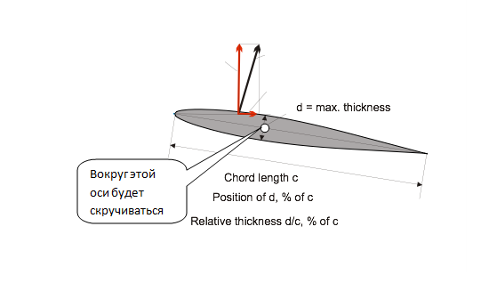

Амиго,я не понял, на рисунке написано - угол атаки, соответственно есть подъемная сила. Если угол атаки = 0 - нет подъемной сила.
Если доска идет горизонтально, то угол атаки равен нулю и нет подъемной сила, мне так кажеться. Более просто я извеняюсь объяснить свое видение этого процесса объяснить немогу.
Lop "Разумеется, если плавник изгибается и/или доска кренится кренится на подветренный борт, то подъёмная сила будет, и очень даже приличная" Почему на будет и откуда она береься?

Там на рисунке изображена точка приложения результирующей силы. Обрати внимание на ее расположение - оно не от балды расположено на расстоянии 25-30 процентов длины хорды от переднего края плавника. Теперь пожение самой широкой части сечения - оно на расстоянии около 40 процентов хорды от передней кромки- тоже не от балды, так и есть на плавниках. Далее , если материал плавника изоморфный, как G10, то скручивание плавника будет происзодить как раз через центральную линию на этиз 49 процентах. Те появится угол атаки.

Скручивается потому, что имеет конечную жесткость. А куда - я вроде описал- в сторону увеличения угла атаки , те переднюю кромку поднимает, заднюю опускает.
При определенных будет. Например: плоский плавник, имеющий отрицатальный наклон, те наклон к носу.
Вложение 2909

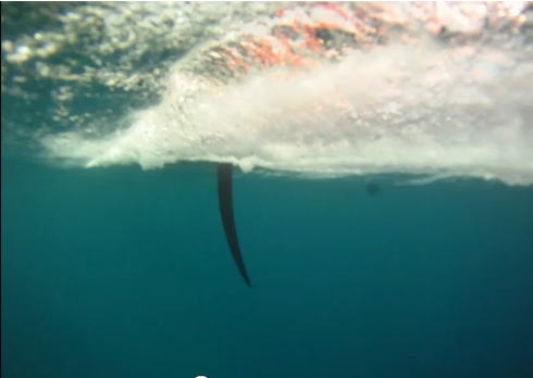

Тут неплохо видно:
Вложение 2910
Ильичев 25.03.2011 16:10
Я вижу, что он изогнут, но не вижу скрутки.

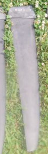

Его плавник в плане такой, как на картинке:
Вложение 2911
Просто из-за изменения угла обзора он треугольным выглядеть не будет.
