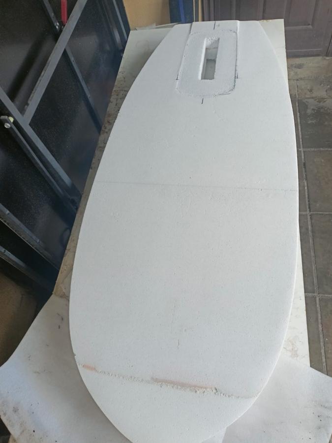

Теоретически- это так. Но практически, как это сделать на сырой таблетке? Я же вырезаю отверстие под Дт бокс, еще до ламинирования.
https://raceyou.ru/picture.php?album...pictureid=8202
mm7 22.04.2023 17:18
Правильно. Это надо делать еще до изготовления таблетки. На этапе разработки. В каком нибудь судостроительном КАДе. Например в FreeShip https://github.com/markmal/freeship-...zarus/releases
Там и гидростатика и даже кое-какая гидродинамика есть.
