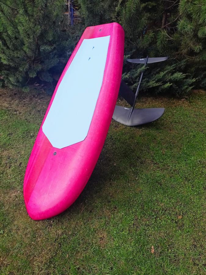

Решил не наносить 2 слой смолы, чтобы не утяжелять снаряд, а просто отшлифовать.
Купил пасту Гои для пластика и круг из поролона. Получился такой полу глянец, что при наличии неровностей даже плюс.
Теперь осталось приклеить коврик. На Озоне купил коврик для фитнесса Isolon толщиной 5 мм из пенополиэтилена. Заказал синий, привезли бледно голубой.
Материал не прочный, но зато очень легкий . Стал искать клей для полиэтилена, нашёл только этот, в литровой банке.
https://raceyou.ru/picture.php?album...pictureid=8286

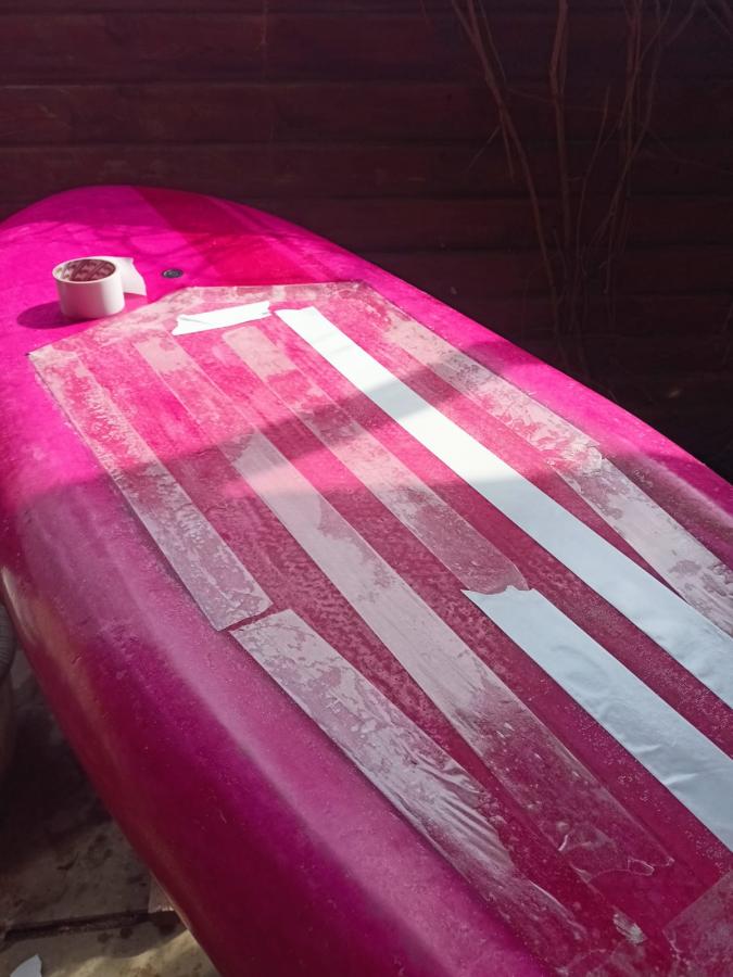

В итоге рискнул попробовать тонкий двухсторонний скотч.
https://raceyou.ru/picture.php?album...pictureid=8285
Отлично получилось! Правда, неизвестно, как он дружит с водой..
Вот собственно и всё. Доска объёмом 108 л. и размером 170х 67см. готова. Окончательный вес- 6.5кг. ППС 17кг/м2- 1500р., с каждой стороны 2 слоя 200 стеклоткани+ усиление в районе фойла и ног. Всего ткани 12м2 по 180р, смолы 3 литра по 1000р, пол метра шпона (255р м2), шлифовальные круги и бумага- 500р. Итого около 10000р.
Стройтесь!
