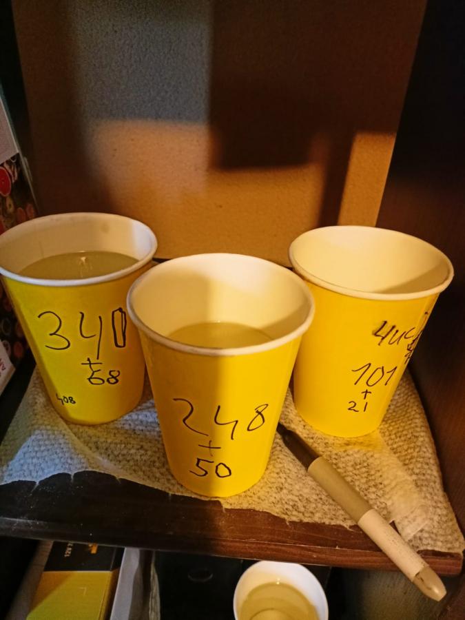

Карбон-лайт мне уже нравится. Жидкая , прочная, с ней можно не спешить( 5 часов до гелеобразования), не дорогая, прозрачная, есть защита от УФ. Просто эта смола очень любит тепло и даже при +20 будет сохнуть неделю. Но не очень удобно её готовить. Соотношение: 100 к 20.1. Без калькулятора не обойтись. А это надо снимать перчатки...
Я решил сразу разлить компонент А, взвесить и написать на стакане необходимое кол-во отвердителя, а то по локоть в смоле, да еще в скафандре, так себе, высчитывать 20.1 процент))

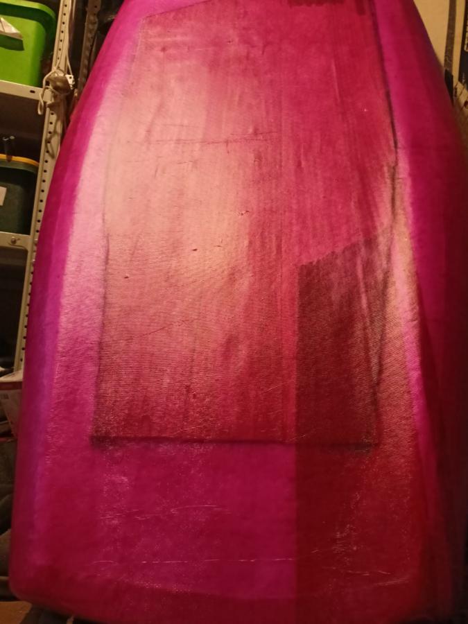

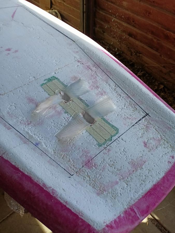

Чтобы связь была не случайной, проложил в отверстия DT box ленты ткани и залил смолой, предварительно заткнув отверстия под болты.
https://raceyou.ru/picture.php?album...pictureid=8266

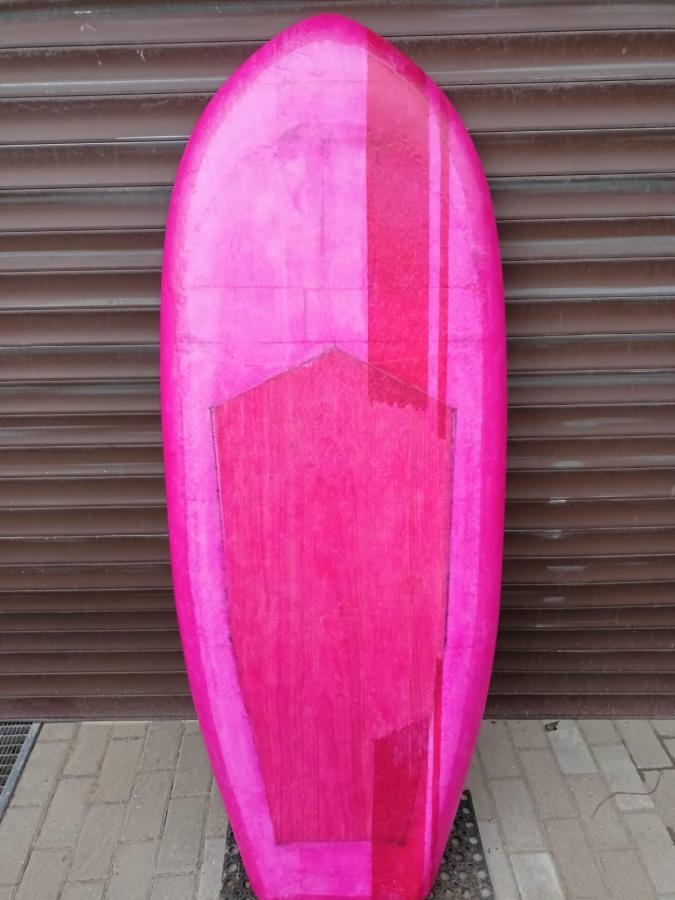

Затем уложил от носа до кормы 15см ленту-стрингер, поверх неё ткань в зоне топтания. На неё разложил полосы шпона, промазанные кистью смолой-кетчупом.

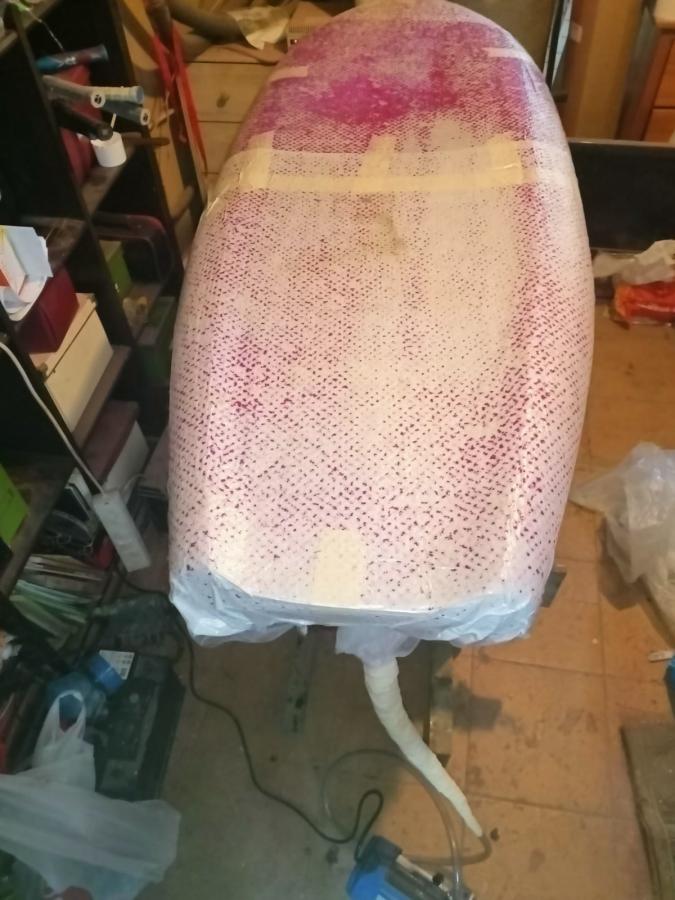

Приклеил две красные ленты для дизайна. И наконец, два слоя 200#стеклоткани. Это всё быстро, а вот с бортами пришлось повозиться. И напоследок перфорированная плёнка, впитывающая ткань, вакуум, магический дым))

9 часов вакуума, при +30, и можно выключать насос. Через 24 часа достал доску из пакета. Взвесил- 6050гр.
https://raceyou.ru/picture.php?album...pictureid=8268
https://raceyou.ru/picture.php?album...pictureid=8269
Шпон хорошо приклеился. Есть пара небольших пузырей, под ковриком будет незаметно.

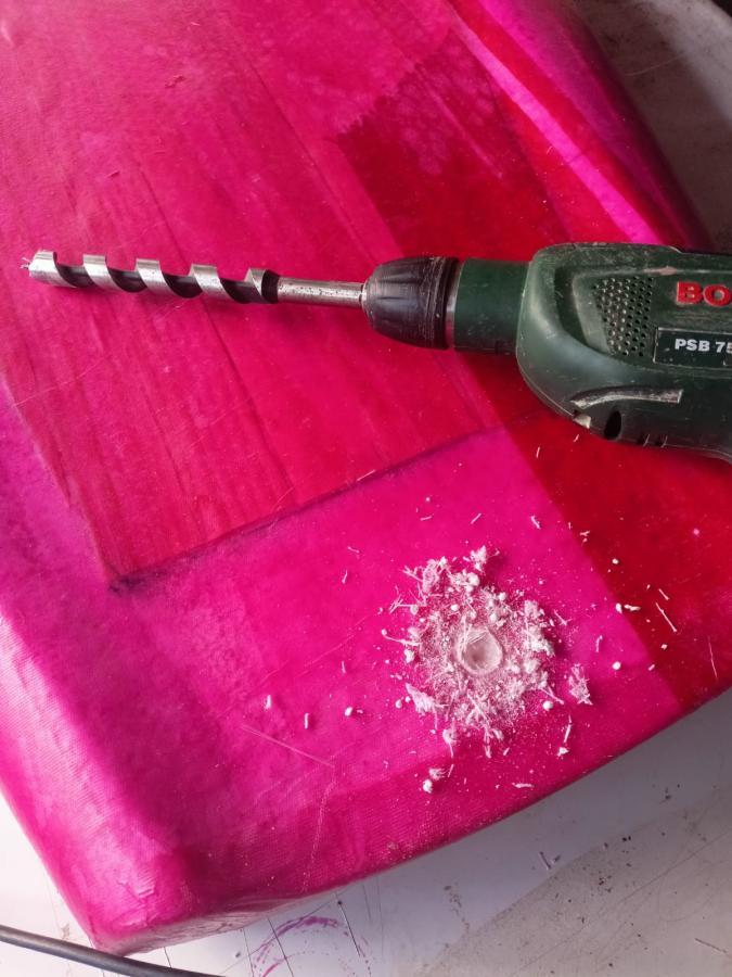

Сегодня под солнцем было градусов 20. Можно уже пылить на открытом воздухе)). Вклеил клапан. Держатель лиша какой то хлипенький, на всякий случай приклеил сверху него кусок ткани.

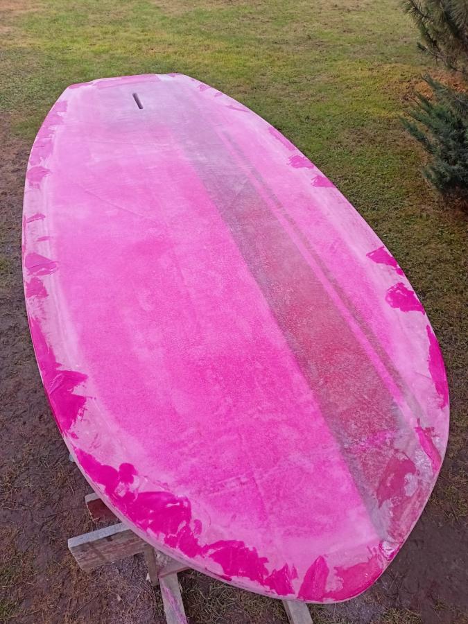

Отшлифовал всю доску, зашпаклевал стрёмные места.
https://raceyou.ru/picture.php?album...pictureid=8278

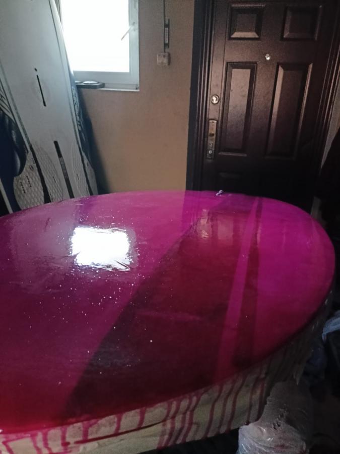

Вчера сделал финишное покрытие днища. 200гр смолы с пигментом.
https://raceyou.ru/picture.php?album...pictureid=8281
Делал как этот чувак. https://youtu.be/iZCCby12IfE?t=892
Поверхность получилась гладкой и скрыла мелкие неровности. Но появились пузыри и не замеченные щетинки от кисти.
https://raceyou.ru/picture.php?album...pictureid=8280
Придётся отшлифовать и еще раз нанести смолу. На сайте эпитала есть рекомендация по пузырям: "для того, чтобы избавиться от остаточных пузырьков воздуха, рекомендуется распылить на
поверхность этиловый или изопропиловый спирт". Завтра попробую. Хотя , может есть ещё способ?
197 13.04.2023 13:53
Сообщение от Alexstepper (Сообщение 460950)
Зависит от смолы. Я делал Topcoat Crystal она жидкая и полимеризуется долго, поэтому пузырьки успевают выйти. За щетинками следить надо, да.
Кто-то тут еще писал (mm7 ?) что надо, чтобы температура основы падала в процессе, вроде бы это тоже помогает. Типа выносишь на солнышко перед нанесением, потом в прохладном помещении покрываешь и на ночь оставляешь.
Piroj 13.04.2023 14:06
после нанесения смолы, строительным феном быстро пройти. смола разжижается, и пузырьки расширяются и лопаются
