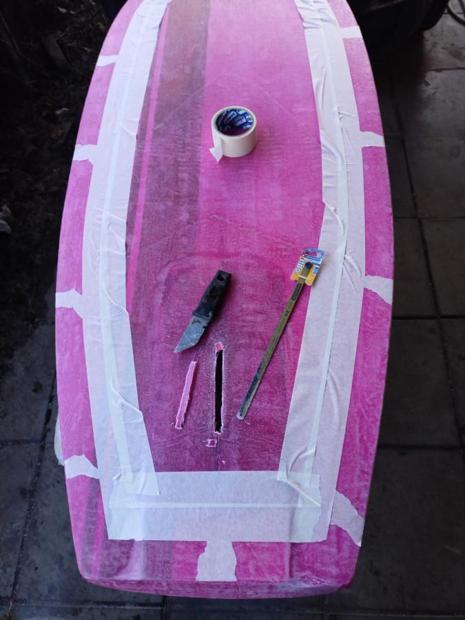

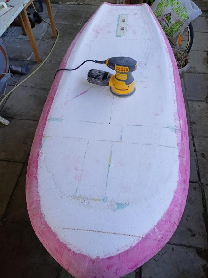

Думаю, что для самодельной доски, сделанной из непонятно чего и как, архиважно иметь прочные борта.
Поэтому всегда палубу и днище оклеивают внахлёст.
Это конечно усложняет оклейку. Требует шлифовки, шпаклевки. Но зато есть шанс, что доска не сломается в первый же день каталки))
Шлифую рейлы .
https://raceyou.ru/picture.php?album...pictureid=8259
Чтобы нахлёст на бортах был ровным после оклейки палубы, клею скотч. Чтобы было ровнее, клею маяки на ширину ленты.
https://raceyou.ru/picture.php?album...pictureid=8260
