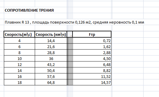

amigo 01.04.2011 00:07
Вложений: 1
Флудеры паганые!:D
Вложение 2975

amigo 01.04.2011 09:00
2 M1
Михаил, я не владею вопросом. Считаю, что если бы все эти бодрые заявления были достоверны (в 2 раза, на 20 процентов и тд), то это бы уже было внедрено. Те же виндглнтсы дают экономию топлива 3-5%-они внедрены.
Америкосы шкуру на самолет клеили (в тобой же приведенной статье NACA), положительный результат получили, но не используют- им тоже ИСАФ запрещает? За 5% они бы ее съели!)))

amigo 01.04.2011 10:16
Что предлагаешь? Петрика привлечь? Он фокусы любит, которые людей далеких от темы изумляют)))
А во что конкретно не веришь? В то, что сила трения растет пропорционально квадрату скорости?
