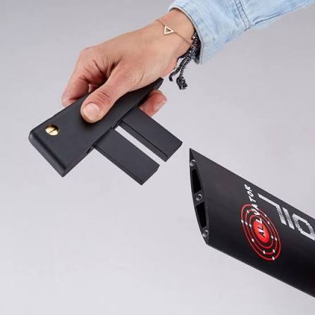

Мачта гидрофойла состоит из 2 частей, соединённых винтами
https://encrypted-tbn0.gstatic.com/i...yW035nr6w&s=10
Из 2мм железки делается пластина с необходимыми дырками, на одну ее сторону, которая будет примыкать к днищу доски, клеится резинка 1мм
Спереди выступ пластины 5см, сзади и сбоку по 3см от колодца
Пластина вставляется между этими частями мачты. Это даёт распределение нагрузки с колодца.
Идеально сделать ещё верхнюю пластину. Ее фото сюда выкладывал latad, но я его не нашел
С верхней пластиной осторожней, она не создаст проблем, только если колодец упирается снизу в палубу, иначе пластина при фойле легко продавит палубу сзади, там, где и сосредоточено всё усилие от рычага крыло/фюзеляж/стойка/колодец.
