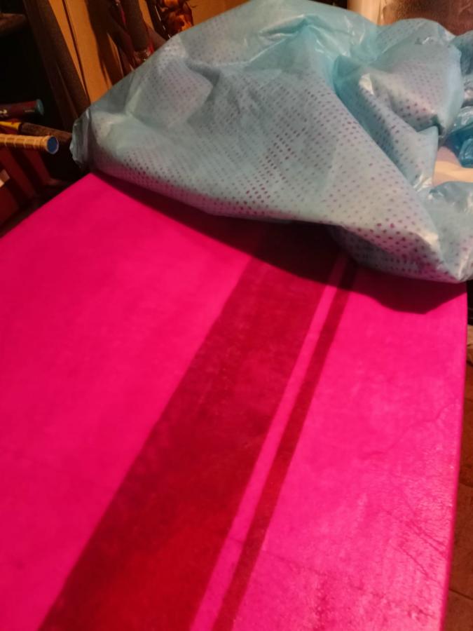

Время гелеобразования у Карбон-лайт около 5часов, и это при 25 гр. Я же врубил м.радиатор на полную, и довел темп. в помещении до 28гр. Уже к вечеру, спустя 9 часов, смола местами затвердела и я выключил насос. Сегодня снял "одеяло" из перфорированной пленки и синтепона. Видно сколько смолы оказалось лишней.
https://raceyou.ru/picture.php?album...pictureid=8245
Смола еще липнет, но уже почти твердая. Дня через два можно будет обработать борта.

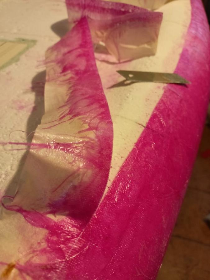

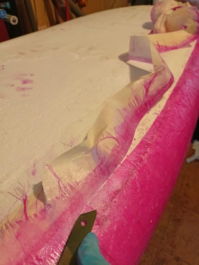

Пока смола не задубела, можно подрезать края приклеенной стеклоткани. Ткань еще мягкая и легко режется. Делаю надрез лезвием чуть ниже скотча.

Осторожно тяну за край обрезанную ленту, подрезая утолщения.

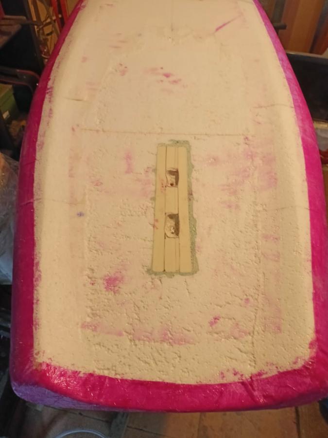

5ha27 04.04.2023 21:49
А ты эти ямы в пенопласте убираешь? Или прям так стекло кладешь?
197 04.04.2023 22:41

Сообщение от 5ha27 (Сообщение 460671)
Небольшую шероховатость на палубе?)) Конечно.

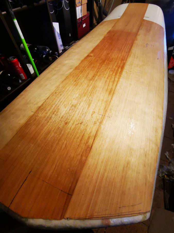

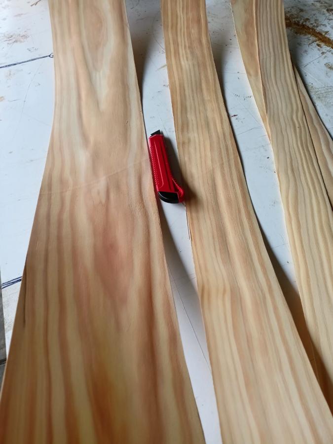

На безрыбье и шпон Airex))
Знатоки конечно скажут, что шпон- это другое, но при цене зеленого 5мм. Airex почти 4000р. за метр, для усиления палубы, я лучше возьму шпон сосны по 255р.
Но есть одно но. Шпон должен быть радиальным. Если в двух словах, то тангенциальный - для красоты, радиальный- это конструкционный. Здесь подробнее: https://woodcraftcompany.ru/statii/r...otlichiya.html
Еще до пандемии я брал в Вудстоке шпон для своей первой доски. https://www.woodstock.su/prod/shpon/...na_pine/apply/
Этот отличный шпон клеился даже без вакуума. Потому что радиальный.
https://raceyou.ru/picture.php?album...pictureid=8258
А вот прошлым летом , на Озоне, я заказал радиальный, но привезли тангенциальный..
Почувствуйте разницу.
https://raceyou.ru/picture.php?album...pictureid=8252

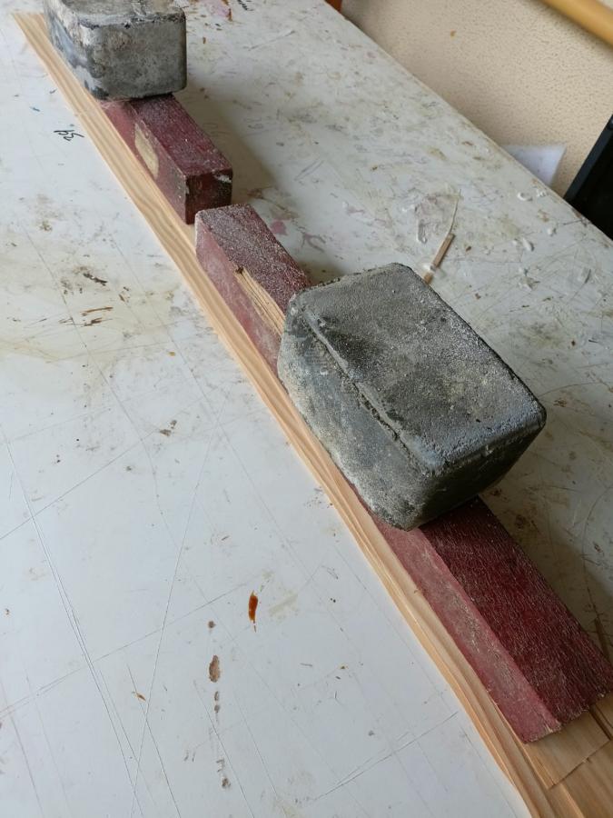

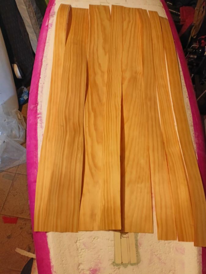

Конечно клеить его таким нельзя, поэтому я нарезал полосы 5-9 см из более менее радиальных слоев.
https://raceyou.ru/picture.php?album...pictureid=8257
Вряд ли это поможет, но..
https://raceyou.ru/picture.php?album...pictureid=8256
Чем уже полоса, тем меньше на ней волн. Надеюсь всё будет ОК, тем более шпон будет под ковриком.
Думаю какой вариант лучше:
1. Как обычно, клею один слой стекла на палубу и на него шпон, вакуум.
2.Клею один слой стекла на палубу, на него шпон и сверху ещё слой ткани, вакуум.
При 2 варианте палуба полностью ламинируется за один подход. И теоретически, ткань должна его лучше прижать. Но если шпон вспучит, то придется всё нафик сдирать.
https://raceyou.ru/picture.php?album...pictureid=8254
mm7 05.04.2023 16:28
Шпон обычно клеят там где топчутся.
Если нет айрекса люди еще клеят пробку.
197 05.04.2023 20:13
***Думаю какой вариант лучше:
2.Клею один слой стекла на палубу, на него шпон и сверху ещё слой ткани, вакуум.***
Я делал так: стекло + 5мм пеноплекса "фундамент" + шпон. Доска сезон откатала, все норм. Да, под ноги стекло 2 слоя. Пеноплекс клал чтобы разнести стекло и шпон и увеличить жесткость. Опять же если класть только шпон, то любая коцка дает доступ к шариковому пенопласту и пойдет набор воды. А у пеноплекса поры закрытые. Делал с вакуумом за 2 раза.
