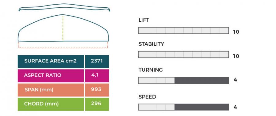

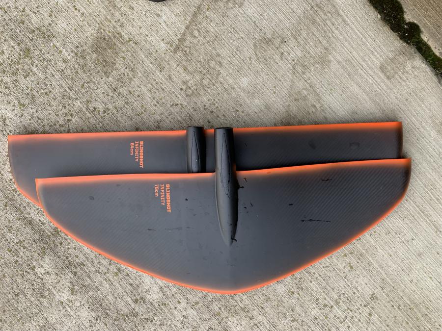

Сегодня были хорошие условия для испытания Инфинити 84. Ветер 10-12 узлов с СевероЗапада. Мачта 90 см. Крыло в положении «С». Парус Эззи 6.8, доска JP hydrofoil 155.
Крыло очень понравилось. Два часа неторопливого блаженства без всяких опасений получить увечья от падений на очуменной скорости, которые я обычно получаю на Старборде. Крыло есессно раньше чем 76 выходит в полет и набирает устойчивый ход от 10 узлов, причем ощутимой разницы в динамике разгона по сравнению с 76 я не заметил. Оно конечно медленнее 76го, но разгонял я его на порывах до 18 узлов без проблем. Старбод по сравнению с 84 кажется да и есть устрашающе быстр. Если накренить борт на себя, то можно идти на ветер, отвесившись в трапеции, но упереться в борт, как на Старборде всё-же не получится. Устойчивая тихоходность позволяет покататься на волнах. Устойчивый ход спровоцировал меня делать широченные джайбы, переступая ногами, оставаясь с тягой шкотовым углом вперед с отсроченным перебросом паруса. Никакой суеты и спешки. За два часа ни разу не вылетел из воды и провел в полете больше 80% времени.
Очень рекомендую СС 84 всем, и особенно начинающим фойлерам. :good:
https://www.raceyou.ru/picture.php?a...7543%5B/IMG%5D
Поясню почему 84е крыло надо ставить в положение «С», т. е. в более переднее положение, чем 76е (В). Как видно на фото, это необходимо, чтобы центр подъёмной силы крыла не ушел назад, и баланс сохранился.

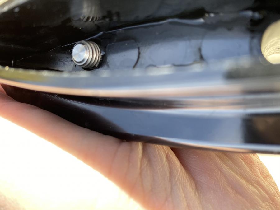

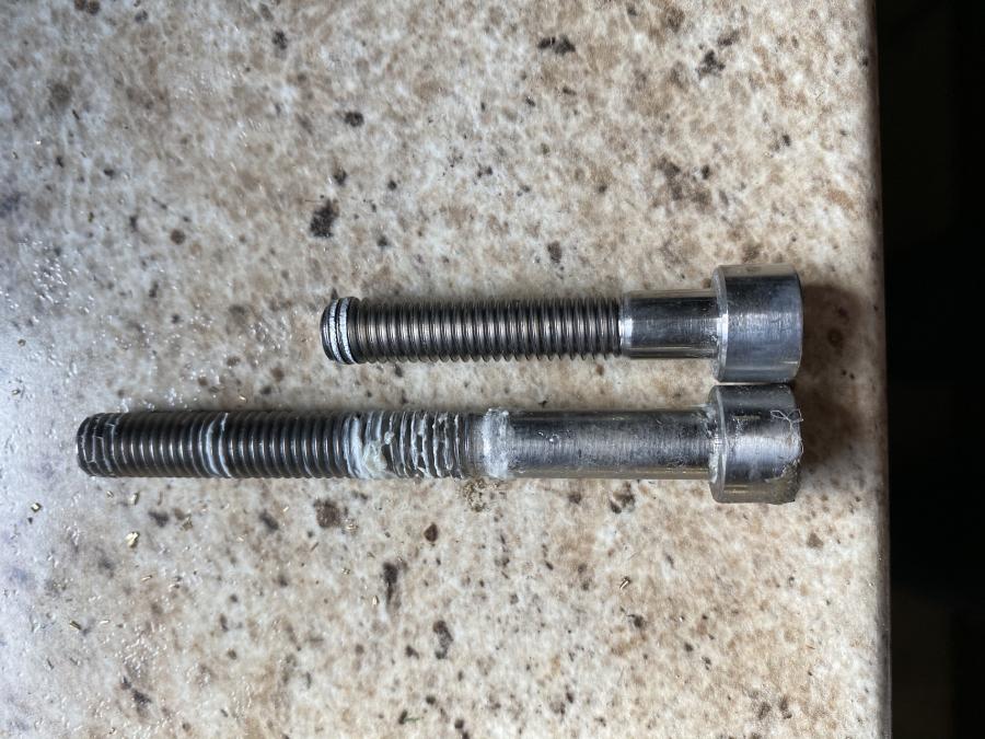

Сделав несколько галсов туда сюда, лечу себе, и вдруг бах, и я в воде. Фойл отвалился, вырвав болты из соединения мачты с головой Таттл. Пришлось возвращаться на берег медленно и печально.
https://www.raceyou.ru/picture.php?a...pictureid=7664
Стал чесать репу, почему так вышло? Посмотрел на болты и подумал, что не мог Слингшот такие короткие болты использовать.
https://www.raceyou.ru/picture.php?a...pictureid=7665

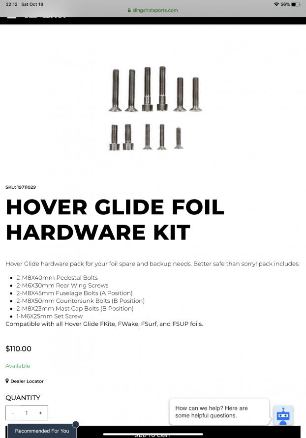

Вспомнил, что покупая отдельно мачту и голову таттл, купил вот этот комплект болтов, грешным образом думая, что это полный набор.
https://www.raceyou.ru/picture.php?a...pictureid=7657

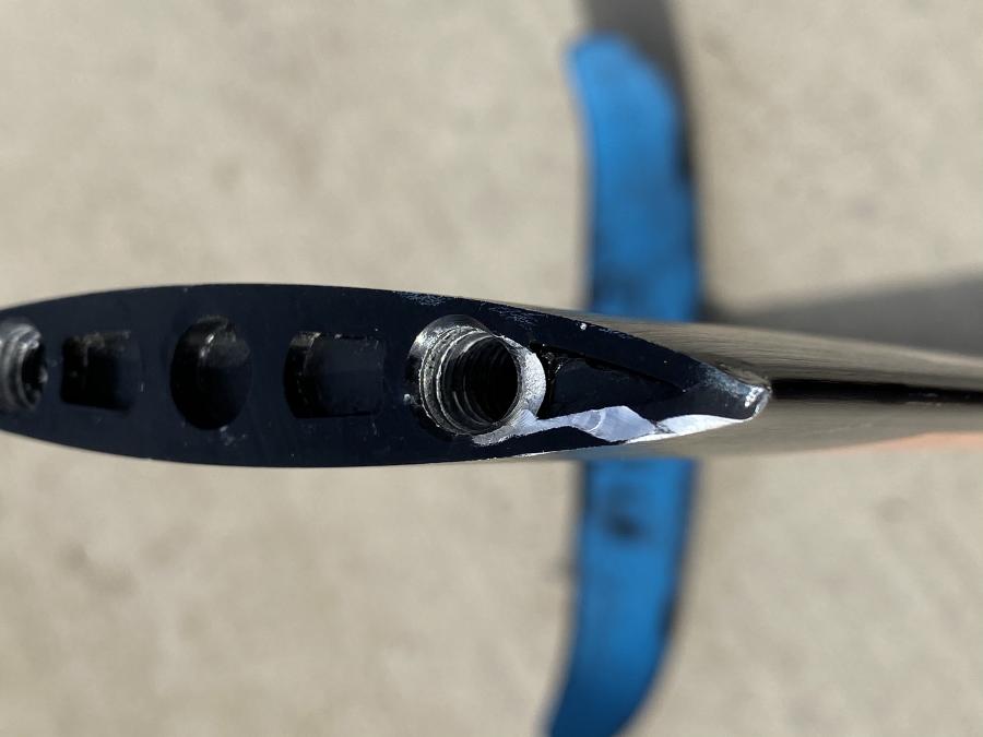

Там были 8 мм болты 45мм, которыми я, ничего не подозревая, прикрутил голову к мачте. Оказалось, что они вошли в мачту только на 5 оборотов. Жена легкая, и под не ничего не ломалось. Нужные болты 75 мм Слингшот продает отдельно. Засада и ахтунг! Ну и думать тоже надо. Первую мачту я собрал давным давно и не обратил внимания на длину болтов.

I84 и I99 не тонут.
Резьбы должно хватить, 70 мм не вырвет.

Сообщение от sl55 (Сообщение 415754)
110 американских долларов за 11 болтов? Круто...
