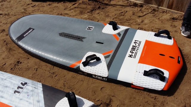

sl55 07.07.2018 06:41
Доска RRD на 2019 год.
150 литров.
http://www.raceyou.ru/picture.php?al...pictureid=7268
Закладных под чикен петли нету:eek:
