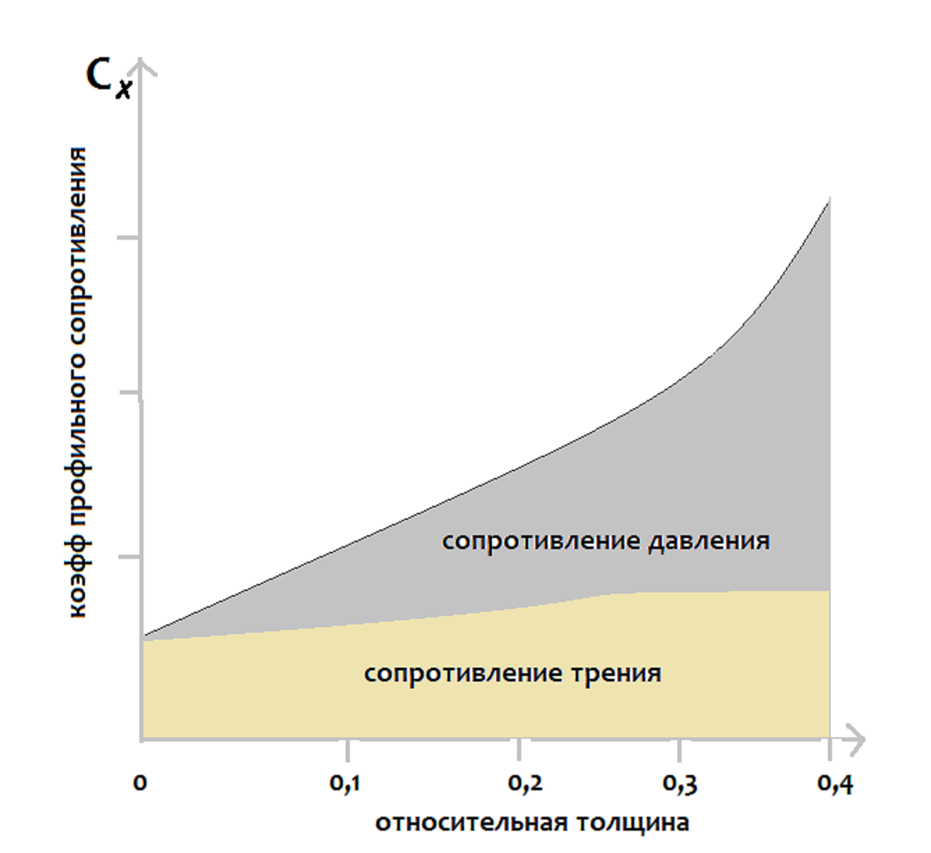

amigo 30.03.2011 12:29
Вложений: 1
2 LOP
Во еще какой блатной график нашел (зависимость Сх от относительной толщины профиля):
Вложение 2956
lop 30.03.2011 14:17
Ну, хорошо, если эта информация для тебя полезна. Хотя у меня этот график вызывает больше вопросов, чем даёт ответов.
Во-первых, что тут подразумевается под сопротивлением давления? Это явно не индуктивное сопротивление, поскольку никаких упоминаний об угле атаки на графике не видно. Стало быть, скорее всего, это полное сопротивление плавника при нулевом угле атаки за вычетом расчётного сопротивления трения плоской пластины с удлинением и площадью, как у плавника. Видно, что основной вклад в сопротивление вносит именно эта составляющая, причём добавка почти пропорциональна относительной толщине в обычном диапазоне (до 0,3).
во-вторых, из графика также ничего нельзя узнать о форме профиля и скорости обтекания, точнее, числе Рейнольдса. Можно только сказать, что режим обтекания, ламинарный или турбулентный, был одинаковым для различных относительных толщин, иначе мы могли бы получить гораздо менее гладкую (и плохо объясняемую графиком) зависимость дополнительного сопротивления от толщины. Скажем, два профиля с одинаковой относительной толщиной, но разным положением максимума толщины при некоторых скоростях могут иметь сопротивление, отличающееся в разы. Но тут мы этого не увидим, ведь по этому графику сопротивление таких профилей одинаково.
amigo 30.03.2011 15:08
Сообщение от lop (Сообщение 73785)
....Во-первых, что тут подразумевается под сопротивлением давления? ...
"...Лобовое сопротивление - это сопротивление движению крыла самолета в воздухе. Оно складывается из профильного и индуктивного сопротивлений:
Профильное сопротивление слагается из сопротивления давления и сопротивления трения:
Сопротивление давления - это разность давлений перед и за крылом. Чем больше эта разность, тем больше сопротивление давления. Разность давлений зависит от формы профиля, его относительной толщины и кривизны ..."
Вот я про что. Ну и мы говорили всегда о "сопротивлении формы". Тут она делится на 2 составляющих и схематично показано соотношение.
lop 30.03.2011 15:19
Сообщение от amigo (Сообщение 73792)
Давление перед крылом и за крылом самолёта будет одинаковым и = атмосферному на высоте полёта. Для плавника давление растёт сверху вниз, по мере увеличения глубины. Но перед и за плавником на одной глубине оно тоже будет одинаковым. Вывод - сопротивление давления тождественно равно нулю. Нах оно тогда вообще нужно?:D
amigo 30.03.2011 15:47
Сообщение от lop (Сообщение 73798)
Чего Гы?:D
Ну вот цитата более удобоваримая:
Сопротивление давления зависит от формы поперечного сечения - профиля паруса и угла атаки его относительно вымпельного ветра. Очевидно, что сопротивление плоской пластины при нулевом угле атаки во флюгерном положении будет полностью обусловлено трением. По мере увеличения угла атаки появится дополнительное сопротивление, которое при расположении пластины перпендикулярно потоку будет максимальным и полностью представит собой сопротивление давлений. Если при a = 0° коэффициент сопротивления пластины Cх = 0,004 - 0,008, то при a = 90° Cх = 1,9. Это означает, что сопротивление давления может в 250-500 раз превышать сопротивление трения, однако влияние трения на режим обтекания паруса и его подъемную силу заставляет парусных мастеров экипаж яхты уделять качеству отделки парусов достаточно большое внимание.
Сопротивление давления паруса, имеющего "пузо", при малых углах атаки превышает сопротивление плоской пластины. Чем больше относительная величина "пуза" и чем дальше передней кромки оно располагается, тем больше профильное сопротивление. На его величине сильно сказываются искажения правильного профиля - складки, слишком туго набитые в карманах латы, свободно болтающаяся или, наоборот, слишком перебранная задняя шкаторина и т. п. ..."
