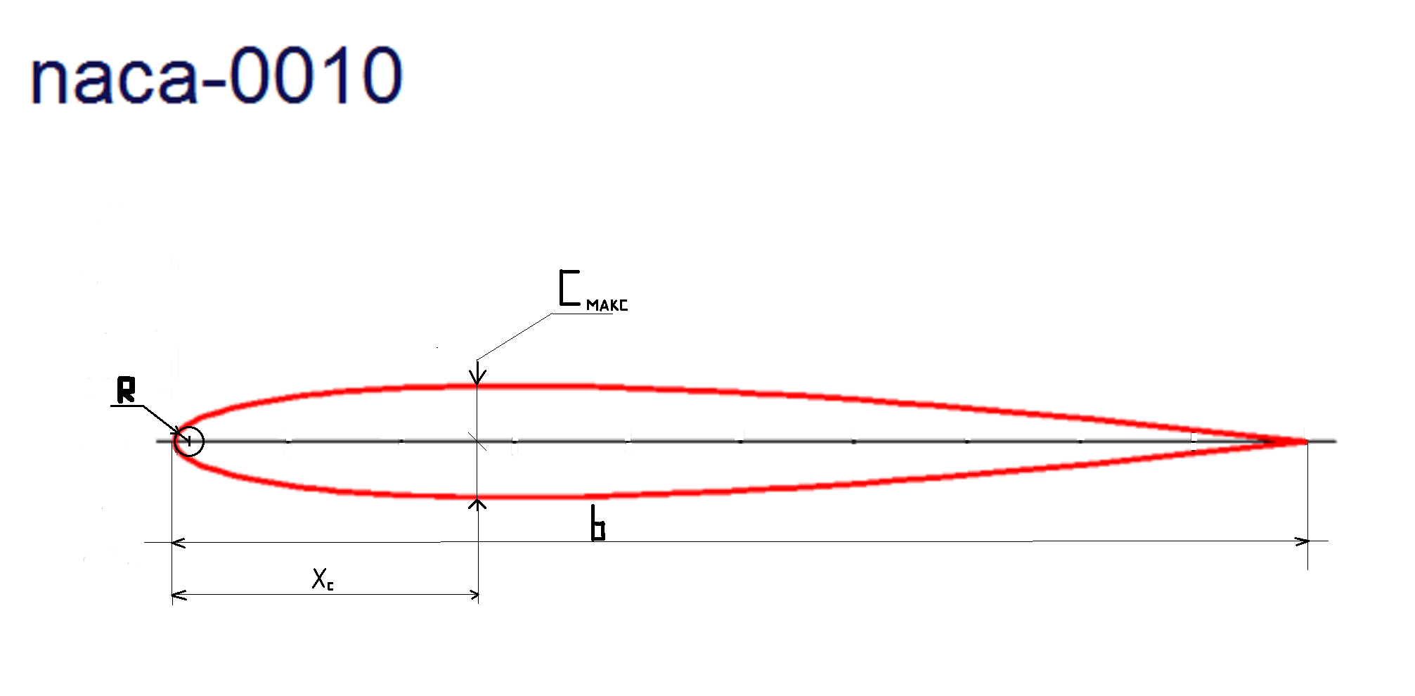

Геометрические параметры профиля плавника
Вложений: 1
b - хорда профиля (длина отрезка, соединяющего найболее кдаленные точки профиля),
С макс - наибольшая толщина,
Хс- координата наибольшей толщины,
R- радиус передней кромки,
С-относительная толщина профиля ( С=(Смах/b)*100%).
Вложение 2947
На что влияет?
Чем больше С, тем "мощнее" плавник, может работать без спинаутов на значительных углах атаки, сопротивление также растет,
Чем больше R, тем на больших углах атаки модет работать плавник, но сопротивление также растет,
Чем меньше Хс, тем мощнее плавник, но сопротивление также растет.

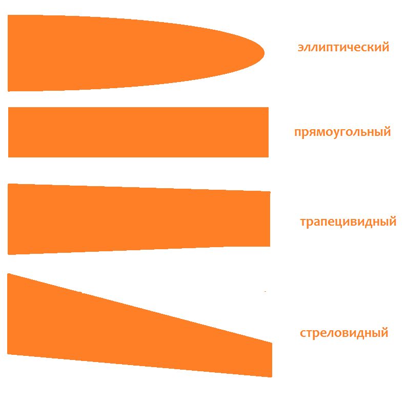

Две картинки про форму плавников
Вложений: 2
Вложение 2953
основные формы плавников:
