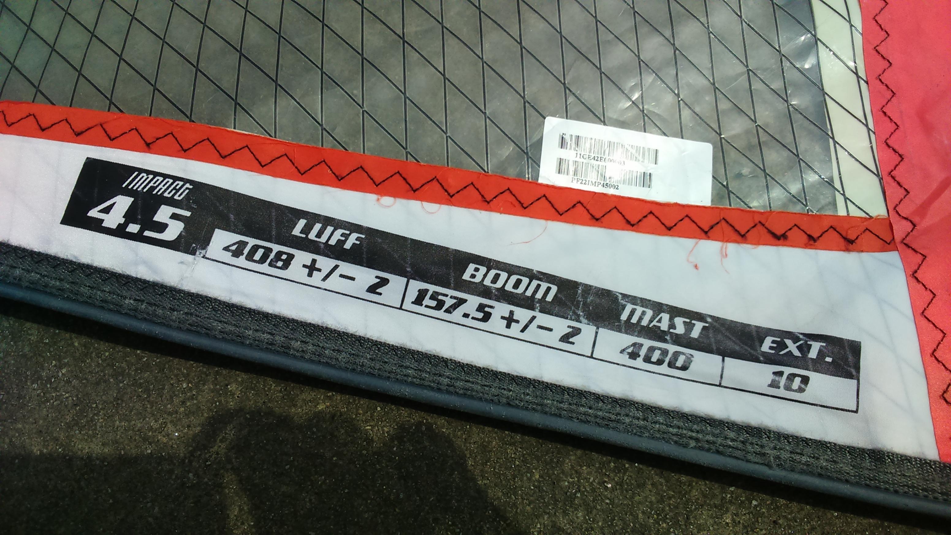

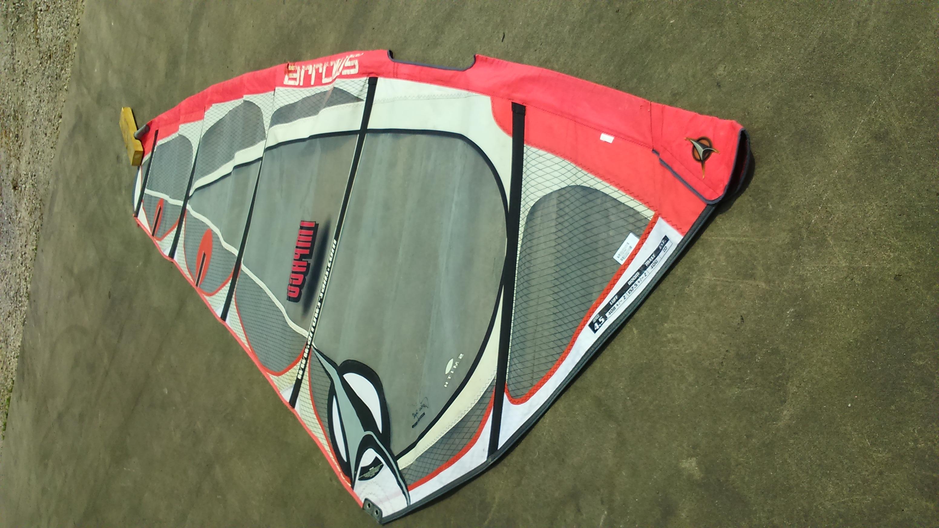

Загуглил про подбор мачт для паруса arrows, и нашел эту тему:))
Уважаемые гуру, может кто все- таки знает,какая мачта может подойти к этому парусу? Хотя бы примерно. Катать на нем не собираюсь.. Просто лежит парус. Состояние еще достойное. Хочу подобрать мачту,да может на SUP водрузить или для обучения новичков использовать.... Заранее благодарен.
