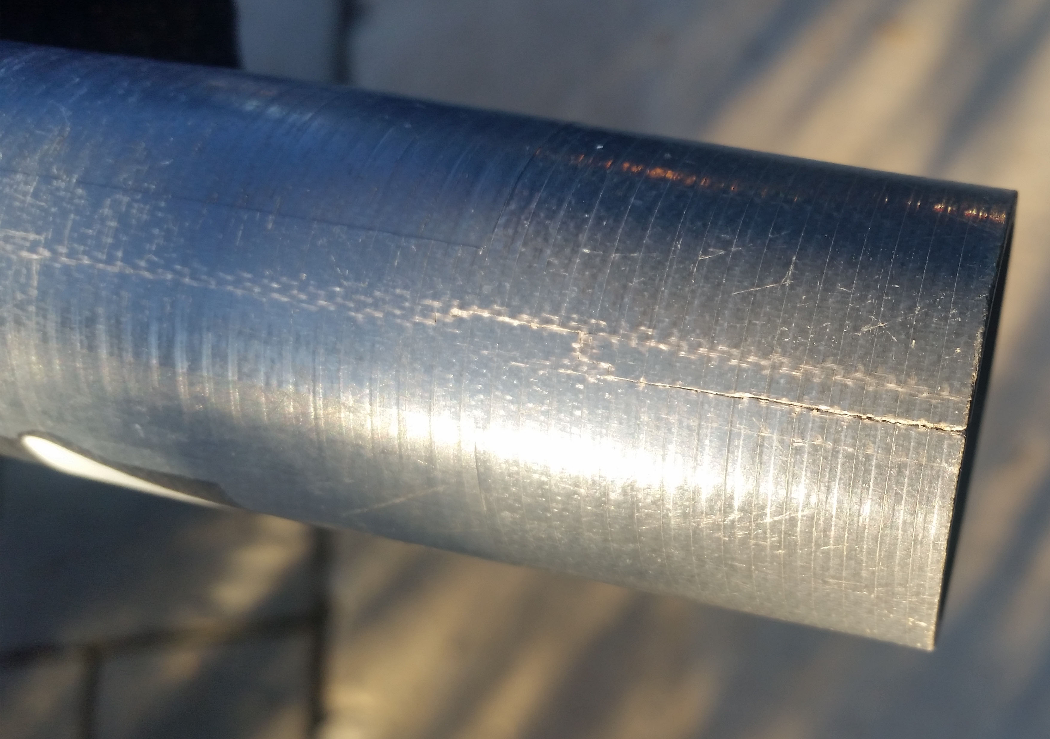

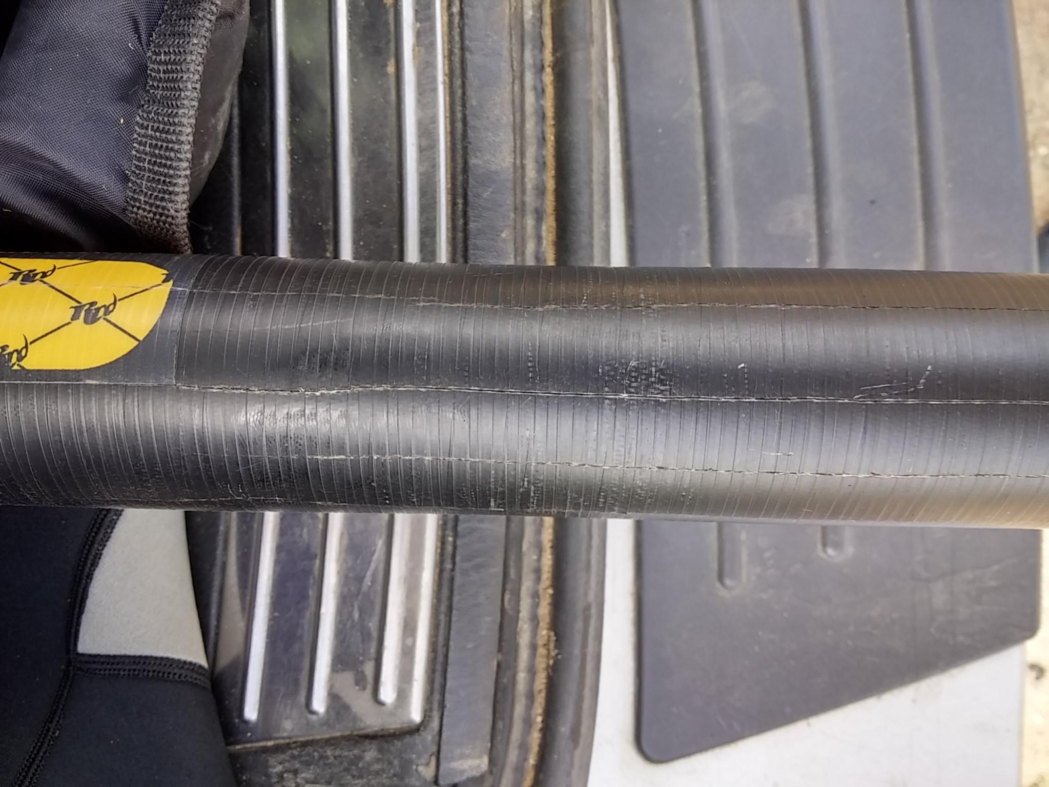

всем привет!
сегодня случайно углядел небольшую трещину (3-4 см) в основании RDM мачты.
мачта 430 под паруса 6,2-7м исользовалась много... очень много года три наверное...
в местах где камбера упираются в мачту видно уменьшение диаметра...
подозреваю что эта трещина появлиась не сегодня...
ну в общем утром набил парус и углядел эту трещину... ветер хороший... в общем намотал на основание виток к витку веревочку ну и весь день (часов 6 на воде) откатл.
визуально трещина не изменилась...
вот теперь думаю... как ремонтировать и рмонтировать ли воообще... ну в смысле такой дефект подлежит ремонту или нет?
на ум приходит две мысли...
1. сантиметров 10 от основания зашкурить и намотать пару слоев кевларовую ленту с соответствующей смолой. дальше намотать изоленту что бы выдавить лишнюю смолу ну и потом косметическое шкурение...
2. отпилить сантиметров 5 и дальше катать.
ну в общем очень расчитываю на советы бывалых :)

Пилите, Шура! ИМХО так легче, да и больше вероятность, что трещина дальше не пойдет. Или ты её как автостекло засверливать будешь? И как натягивать ткань, чтобы свободного хода не было?
Я свою 490 СДМ 75% умудрился так вот треснуть, когда в апартменте пытался парус набить, а она, зараза, раздернулась внутри мачткармана.
Отпилил 4 см от верхней половинки. Теперь у меня мачта 486 см. Так и катаю 4й год.
А у тебя вообще низ, да ещё РДМ. ИМХО вообще не проблема. Только скорее 6 см надо пилить - удлинители же +2 шаг обычно.
З.Ы. Сегодня северозападный ветер был. В Кесвике катал?

Дружинин мне ее сделал, обмотал углевым ровингом. Сначала зашкурил ламинат до угля, а потом обмотал ровингом со смолой. Сверху изолентой, чтоб затвердело без пузырей. Даже конец трещины не засверливал. И ничего не шкурить потом! Только волокна рвать... После изоленты и так гладкая красивая поверхность.
С тех пор мачта еще полтора сезона служила (в основном парусе), никаких проблем с этой трещиной не было. (потом я ее продал, а потом она сломалась, но не в этом месте, а посередине низа, потому что набитый на эту мачту парус ветром подняло в воздух и со всего размаху долбануло об железный отбойник у дороги )
пасиб. тоже склоняюсь к этому варианту.
а что такое ровинг? у меня есть кевларовая лента и стеклотканевая лента с соответствующими смолами

И 1. и 2. нормальные варианты. Мотать действительно лучше нитью или ровингом с натяжением, материал не особо важен, годится кевлар, карбон, стекло, капрон или другой прочный материал, который не даст трещине раскрываться и расти дальше. Используй то, что есть или проще достать, гнаться за экзотикой тут бесполезняк. Вместо мягкой "изоленты", после которой будут "волны", лучше использовать более жёсткую обёртку из плёнки типа парусной, а уже поверх неё намотать эластичный шнурок, тода поверхность будет совсем гладкая. Шкурить и грызть ремонтируемую мачту сильно не надо, при толщине бандажа около 1мм диаметр мачты это заметно не увеличит и на настройку паруса не повлияет.

в ообщем намотал на основание ленту шириной около 5см стекловолкна с соответствующей смолой слоя 3-4. плотнеько так намотал...
получилось отлично... как раз под рнисунком. сходу даже и не скажешь что ремонт был :)

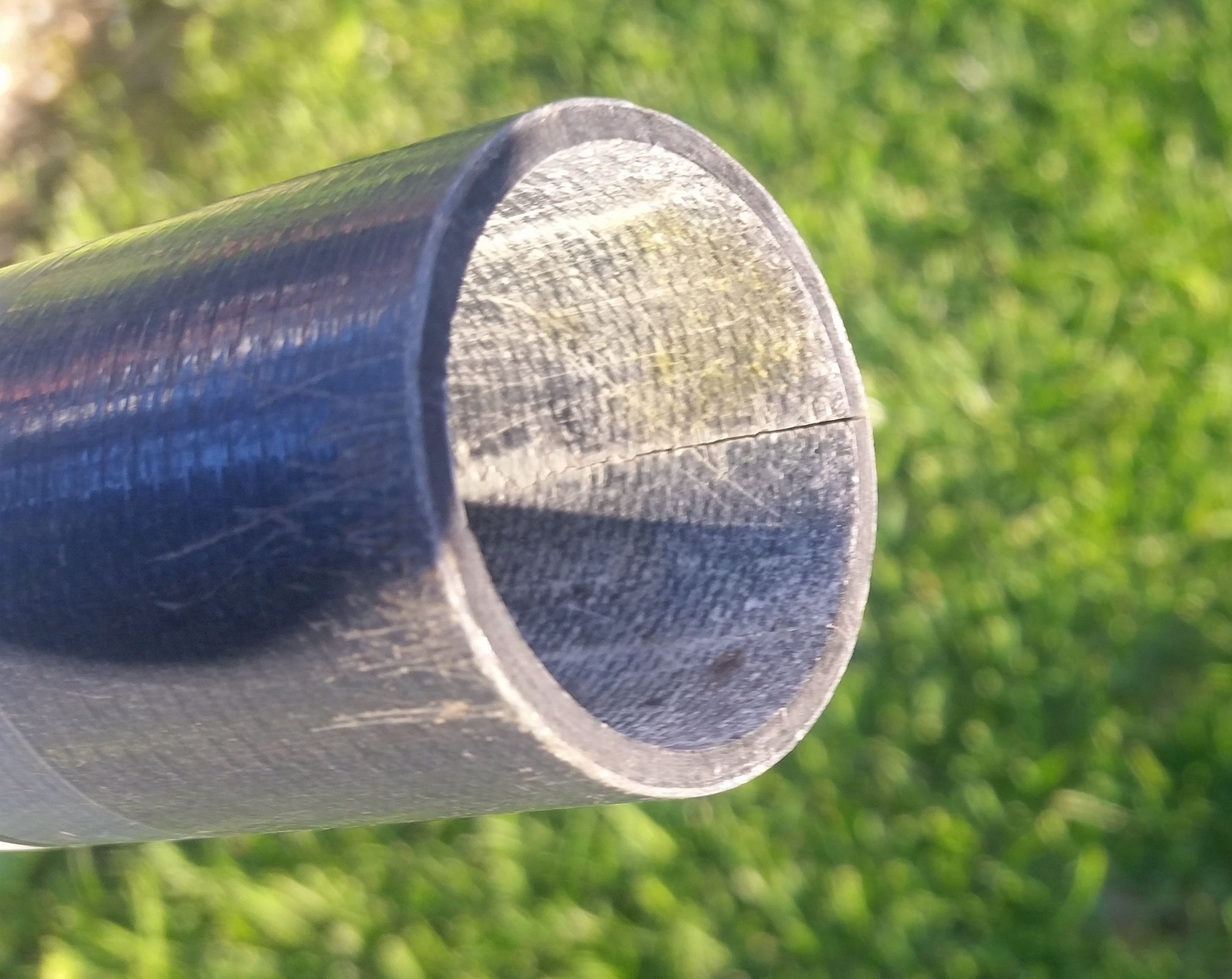

не хочу новую тему открывать у меня треснула мачта ниже гика, трещина около 20см можно штото сделать с этим

Можно, но ремонт геморройный. Надо вклеить внутрь вставку, так чтобы она см на 10-15 в каждую сторону перекрывала поврежденное место. Причем вставка должна сидеть очень плотно. Обычно вырезают подходящий кусок из другой мачты. Обмотать сверху углем рекомендуется, но без вставки - бессмысленно.

какрас есть одна сломаная мачта, надо только посмотреть подойдёт по диаметру, её намазать эпоксидной смолой и засунуть? сверху подойдёт если обмотать верёвкой с эбоксндкой или лучше стеклоткань
