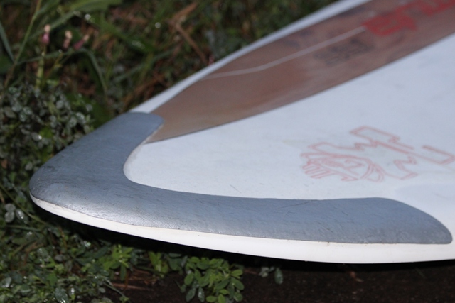

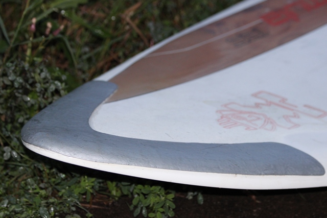

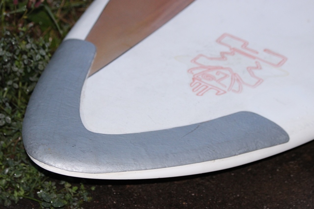

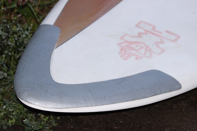

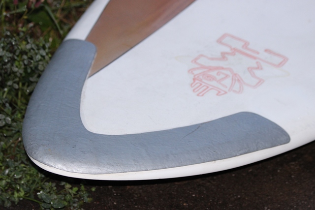

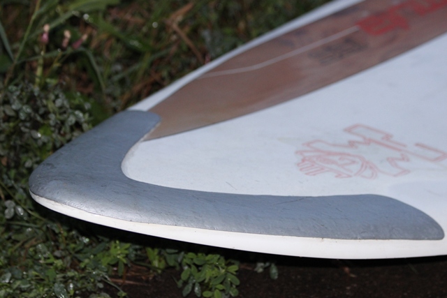

Вот, фотки. Извиняюсь за качество - ночь у нас.
ID:	13343  Нажмите на изображение для увеличения
Непрочитано 04.09.2013, 20:54
Да че там извиняться, качество супер! спасибо!
Часовой пояс GMT +3, время: 13:57.
