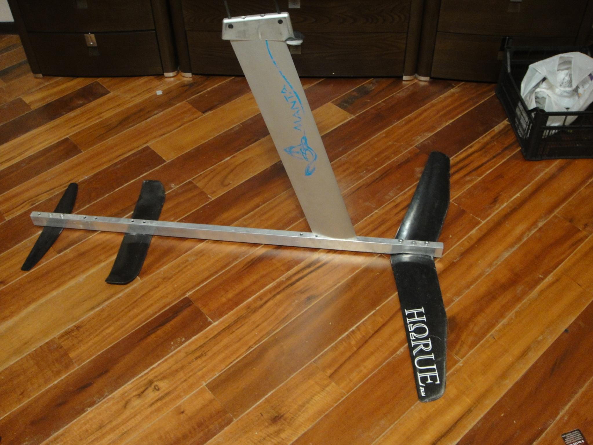

И не проше подложить шайбу между ного и фюзом(хотя это опасно да и болты погнуться у меня гнулись когда я между мухой и ногой подкладывал шайбы). Кстати простые болты и даже из нержавки не любят данные инсинуации гнуться на раз два. Я беру черные каленые вот они держат нормально, но соленую воду не любят.

Во своял ждем ветер. блин поеду на неделю в командировку ветер мимо меня. Сделал много отверстий чтоб двигать ногу и стабилизатор и можно родной стаб и стаб от манты фойл

Благодарностей: 457
Сильно!) Ждём отчётов.

Фюз сплошной или труба?
труба профиль 40 на 20 мм толщина стенки 3 мм( 2 мм достаточно, так как такой же с мухой делал и испытывал не гнется)

Если толщина стенки 3 мм, то наверное выдержит. Там не то что гнется, там возникают значительные нагрузки на кручение между крылом и ногой.

Что бы ничего не гнулось взял болты максимальной длинны 80 мм каленые.
