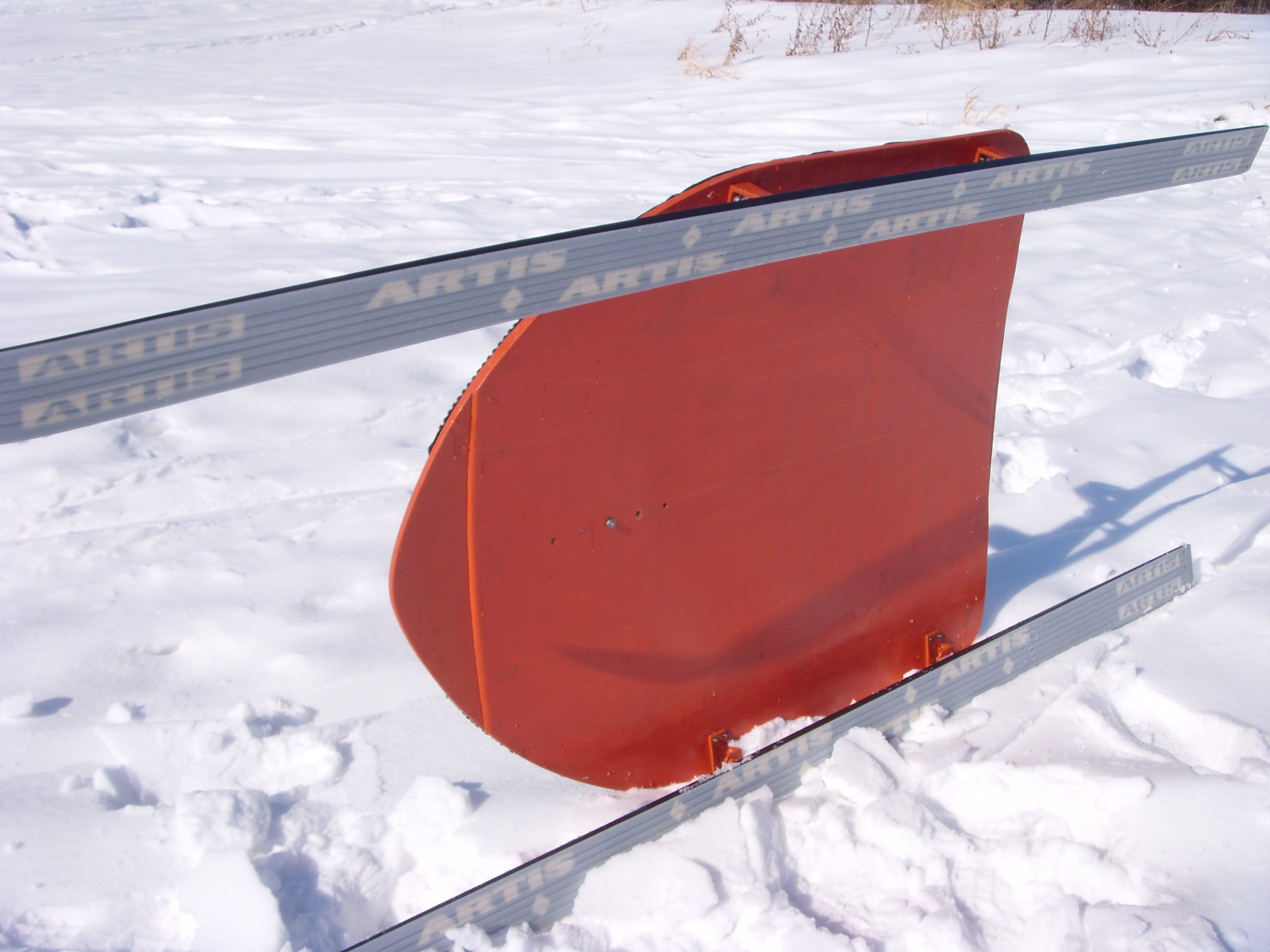

Площадку склеил на "стапеле" из 3-х слоев 6мм фанеры. Нижний слой по бокам срезал на ус. То-есть в ДП -18 мм, по краям площадки-13мм. Вроде жесткости хватает, хотя с тягами конструкция несомненно жестче.
На хороших порывах не отставал от кайтера, а в паре случаев даже догонял.

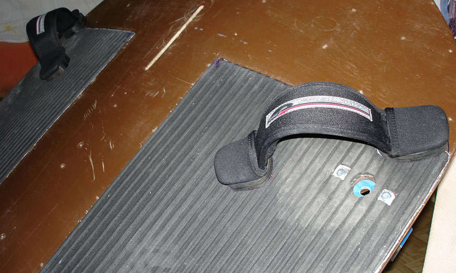

приделал передние петли
Купил Prolimit в Диане пару за 720р. Регулируются путем привинчивания в разные дырки.
Настроил так, чтоб плотно держали носок ботинка, т.е. его до подъема не засунуть, чтоб нога легко вылетала из петли при падении, а не травмировалась застрявши.

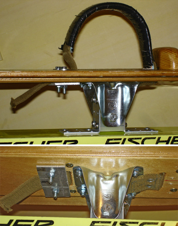

Задние петли буду делать мягкими, из багажного брезентового ремня, и, наверное, по 2 петли на каждую сторону, чтоб в зависимости от силы ветра и курса можно было в разных стойках стоять

Передние вроде хорошо стоят, близко к мачте, почти вплотную. В последнюю каталку че-то приводило отчаянно, а как поставишь ногу перед петлей - сразу нормально.
Мягкие-то мягкие задние, но должны распрямляться. Советую не из багажного ремня, а из такелажной стропы. Ну,чем грузят-поднимают, а не чем пакуют багаж. МОжно из одного длинного куска сразу две петли делать, как на сноуфере (там три из одной полосы).

да мне такелажную ленту искать влом, а из багажного ремня на монолыже уже делал - нормально распрямляются, потому что я полоску плотной пенки изнутри приложил и изолентой обмотал. Форму дуги держат отлично, и по длине регулируются плавно

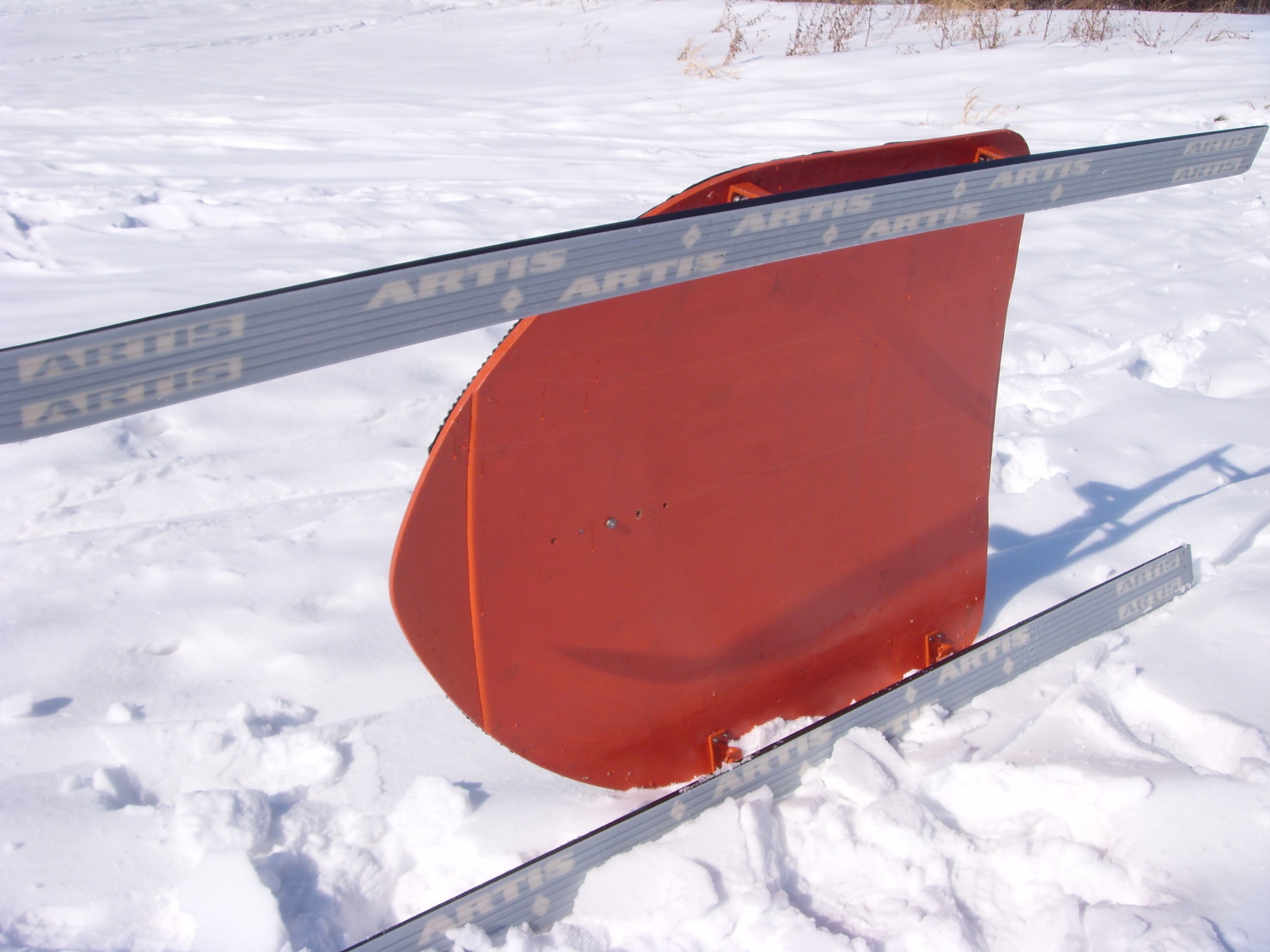

"Брюхо" моей "Акулы" из семейства "MUST"ообразных. Спасибо Вадиму Волоцкому за идею такой классhttp://www.raceyou.ru/attachment.php...=1332440402ной "машины"!

Мощно получилось... А не толстовата, в смысле, вес? С тягами можно было бы облегчить, наверное.

Artis лыжи не очень, и здорово надо парафинить. тем более оттепели пошли (

Дак Вадим-же писал в другой теме, что вес площадки- величина не критичная, лишь-бы не чугун. Поэтому сознательно пошел на эксперимент без тяг. Снаряд храню на берегу в летней хранилке. Лыжи мне ребята подарили 4 года назад. Ищу другие, в пределах 2,5 м. Пока безрезультатно.

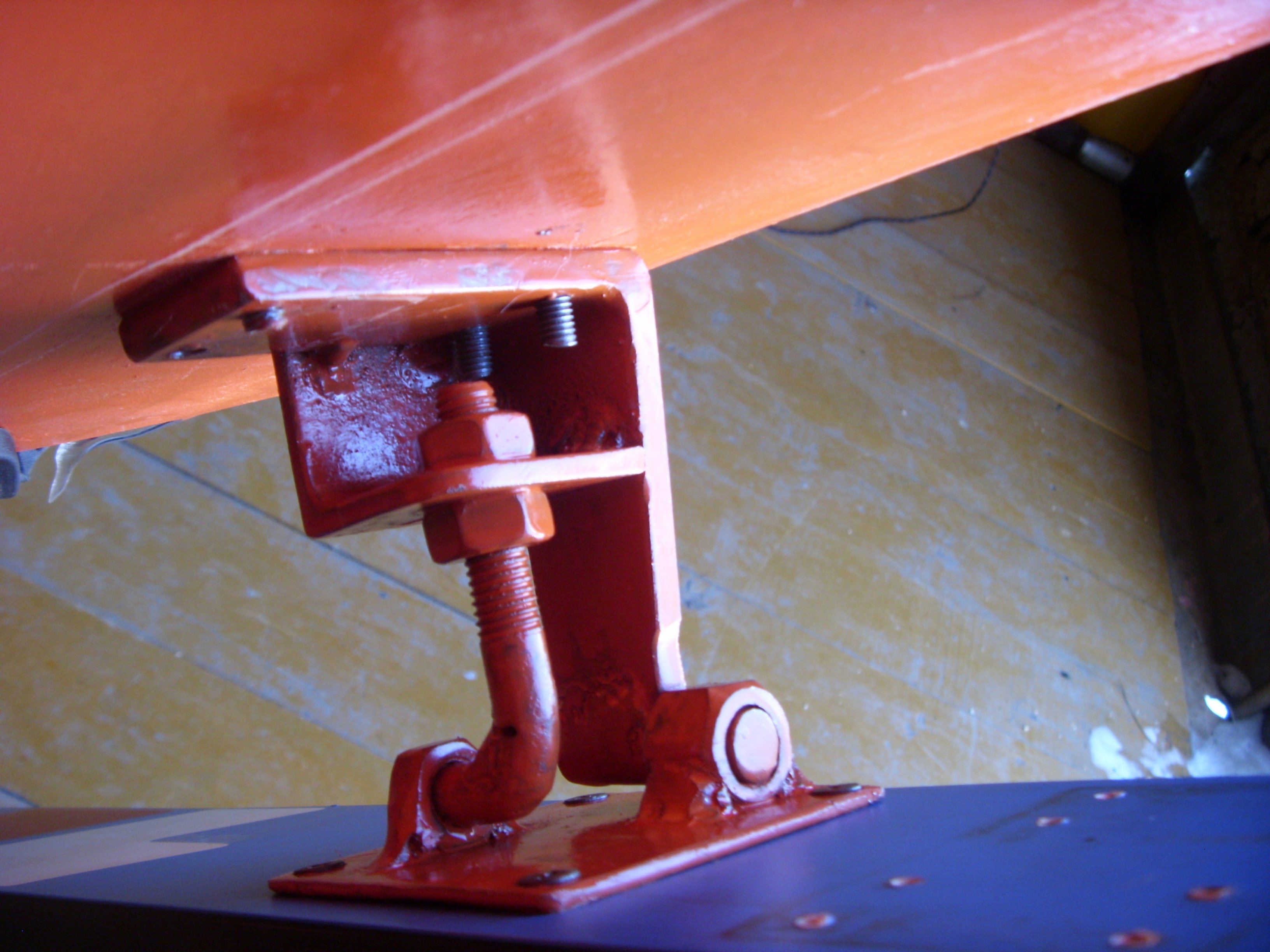

Добрый день, снаряд получился красивый, только к сожалению на фотографии нет возможности разглядеть конструкцию стоек, со стороны кажется что они ниже чем на "мисте" , платформа конечно идеальна, чем склеивали фанеру (если не секрет)
и как по ощущениям выгнутая платформа сильно добавляет жесткости по сравнению с плоской

На изогнутой удобнее стоять, на плоской всё время хочется встать на край, при жёстком катании хуже контроль.

Стойки на предыдущей странице MXL показывал. Они примерно как на MUST, по принципу.
http://www.raceyou.ru/attachment.php...1&d=1332068734
По ощущениям меня как любителя, катать расслабленно нет особой разницы. Но на скорости конечно стоять на выпуклой платформе приятнее, увереннее, что ли. Ну и как я понял, арочная форма добавляет жесткости платформе. Если без этого, пришлось бы поперечины делать для усиления - где-то видел такой вариант, да и у меня примерно так обстоит.

ДОбрый день, спасибо за ссылку, прими комплимент - стойки намного совершеннее чем на МИСТЕ, такая конструкция не позволит деформироваться не кронштейну не шпильке.
Хочу попросить чертежи стойки - не скрываю хочу срисовать конструкцию и сделать по образцу .
И еще один вопрос, на фото вижу несколько постановочных мест под степ мачты , почему не паз (как некоторые делают) ?
