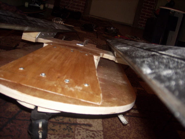

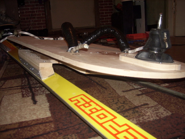

спасибо за фотки, однако не совсем понятно. Что между верхней и нижней площадками?. что за уголок сзади на лыжах за пределами площадки, ? вид сбоку можно посмотреть?
