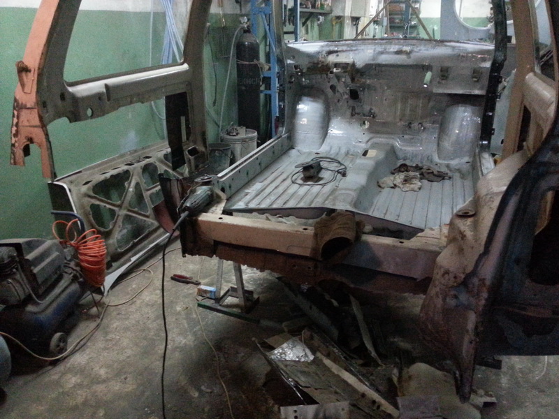

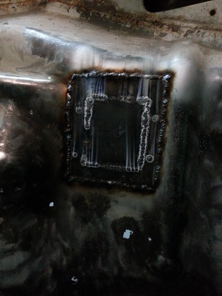

Отрезал сзади части пола и панель задка, открылись знакомые виды:

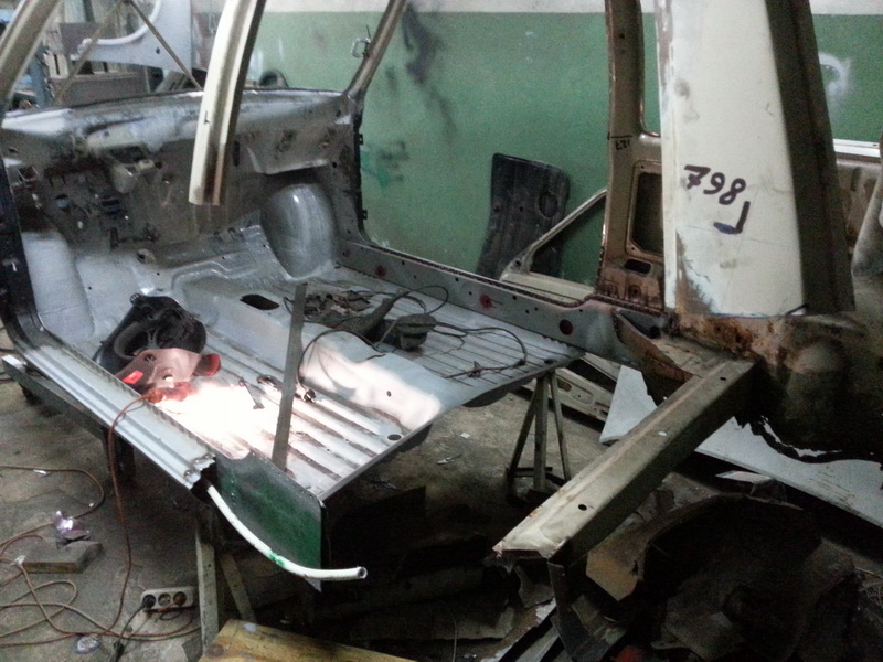

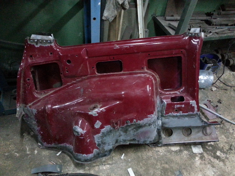

Сейчас отковыриваю лишнее на красной четвертинке кузова, которая приехала и готовлю место под ее приварку, заодно пытаюсь понять, как все это потом отцентровать, это будет самая сложная заплатка из всех, которые придется сделать:

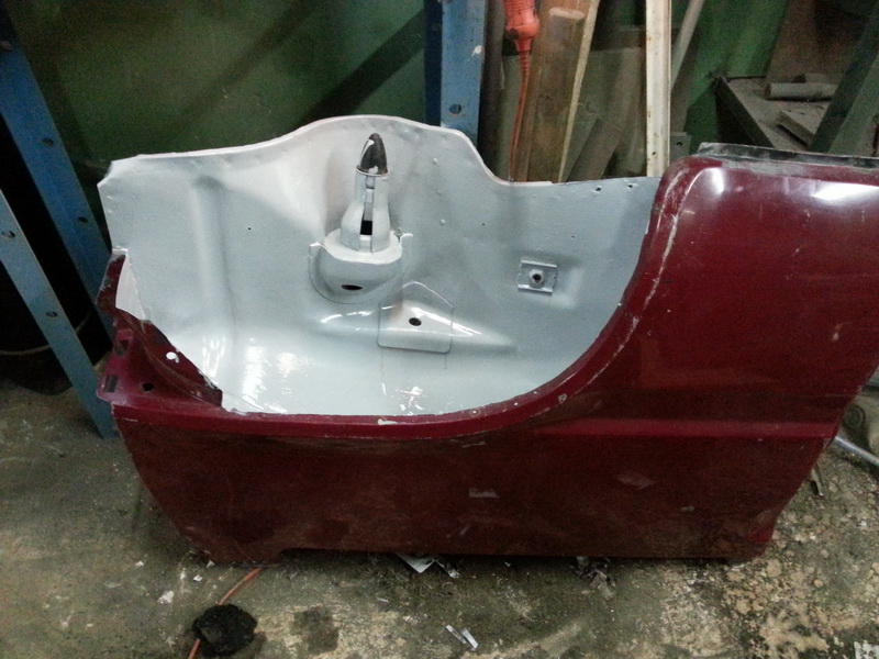

Продолжаю подготавливать четвертинку к приварке. Удаляю по чуть-чуть лишнее с кузова и донорской части, с постоянными примерками. Процесс очень медленный, т.к. боюсь отрезать лишнего. Семь раз примерь, как говорится.

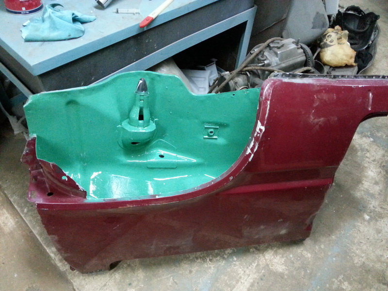

Продолжаю готовить кастрюлю (как-то само собой я стал эту часть так называть) к приварке. Ободрал изнутри колесной арки антигравий, зачистил, промыл растворителем, обезжирил, кисточкой положил эпоксидный грунт:
Работать очень удобно, колесная арка в перевернутом виде образует емкость, кастрюля же! Налил растворителя, кисточкой все обмыл, ничего не стекает, все в емкости скапливается. Краска так же отлично стоит заполнив шов. Потом дунул баллончиком:
