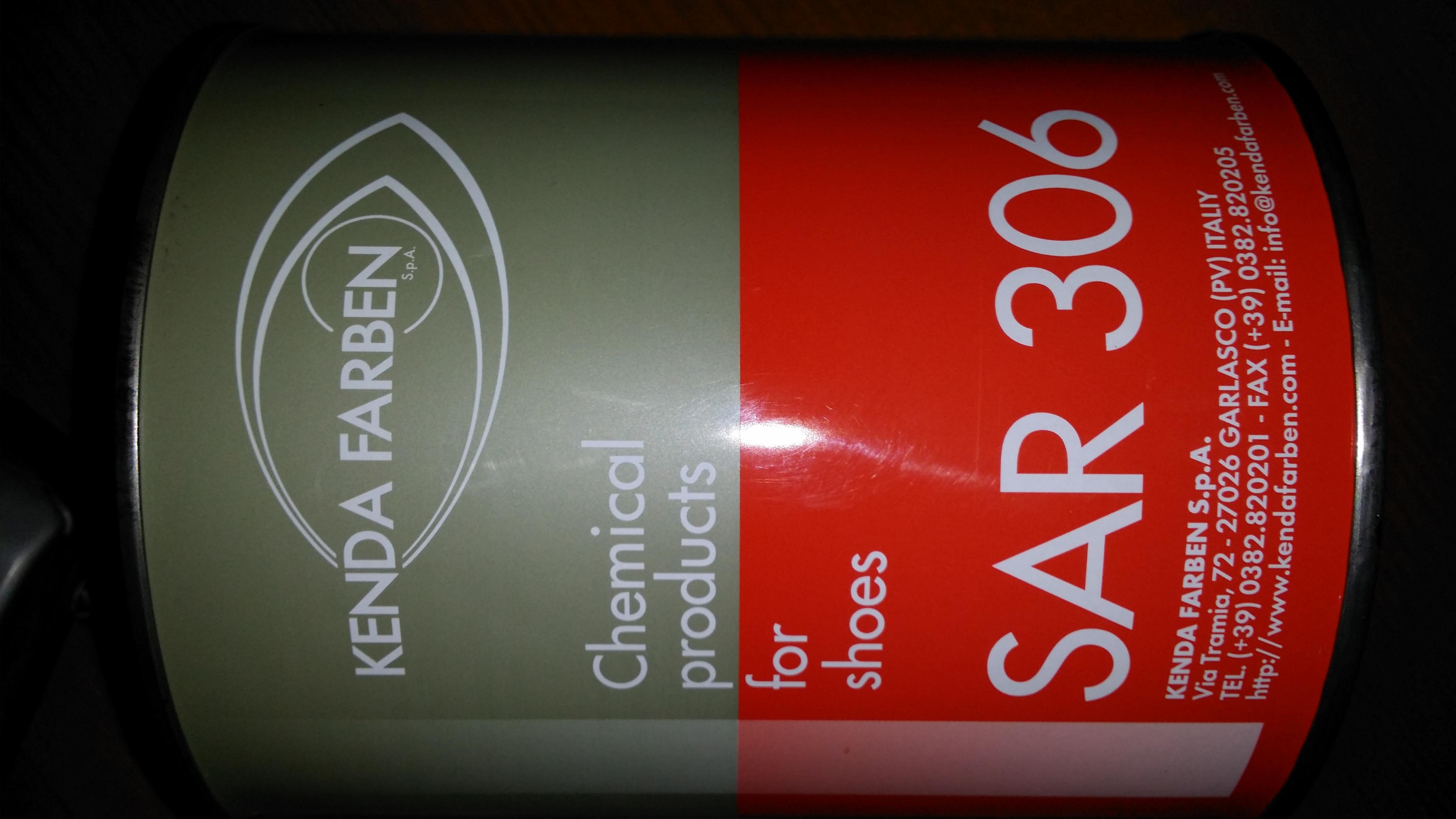

Два вопроса к форуму: Каким растворителем можно снять оплётку в наших условиях, если на забугорных роликах видна банка с "Mineral Spirit" и почему не подойдет полиуретановый клей для шузов, если и он работает в воде и при знакопеременных нагрузках, как и оплётка?

Я снимал наждачкой + ацетон
Непрочитано 15.01.2016, 10:33
#131
видел где- то ролик: на ветку гика одевается полиэтиленовый "чулок", который снизу обматывается скотчем. сверху заливается полстакана ацетона и верх чулка тоже герметизируется. на следующий день из него вытряхиваются ошмётки отслоившейся оплётки.
полиуретановый клей жёсткий, если ты про неопрен. собственно попробуй, у меня подошву клеить не получалось, а боковые порезы держал

SAR 306 он же дисмакол после нанесения и высыхания активизируется при нагревании до 80 град. Подошву клеит намертво
Тут как бы цель приклеить не намертво, а обычно, но главное аккуратно.
Тут пошаговая инструкция у тебя ж с вражеским языком кажется нет проблем ?
Непрочитано 15.01.2016, 20:56
#134
Обсуждали ж. лучший клей - UHU для пенорезины. Я проверял именно пенорезину на голый алюминий - держит до сих пор (кайтовую планку обклеивал с нуля). Ну и ева с ева, но это любой клей уже.

Купил уже SAR, поищу UHU, если не найду, то рискну поклеить первым - о результатах доложу форуму. Спасибо.
