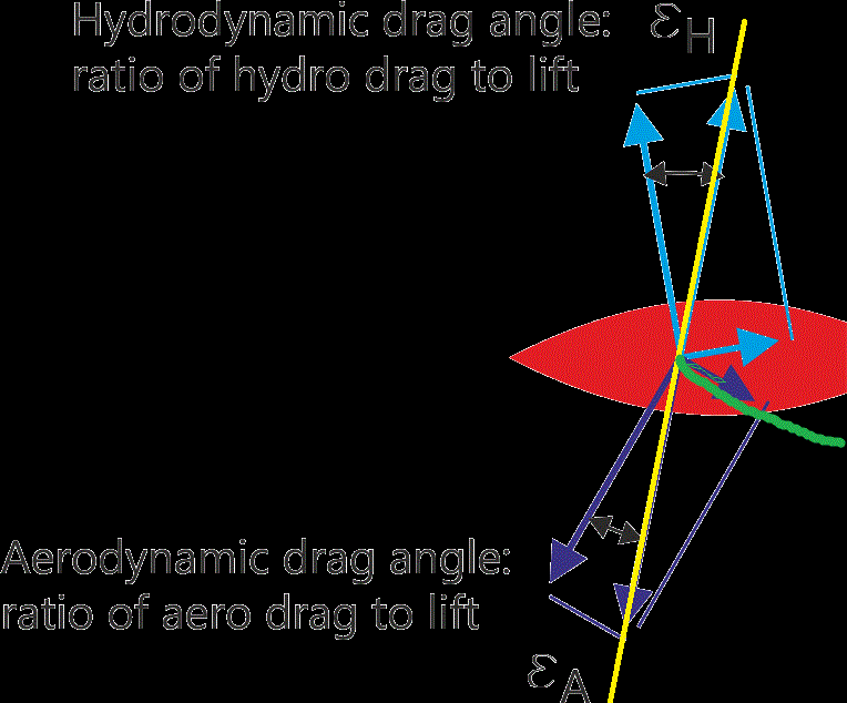

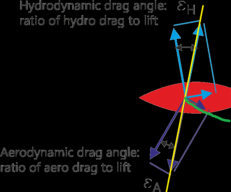

тогда нарисуйте истинный ветер, его силу, силу воды на плавник. от воздействия этих сил образуеся вымпельный ветер?
Непрочитано 03.10.2020, 09:26
#1210
"От воздействия этих сил " появляется движение яхты/доски/буера.
А вымпельный ветер появляется как сумма этого движения и истинного ветра.
Вопрос для третьего класса, Игорь...
А движение появляется потому, что силы действия сред на парус и плавник не параллельны. И их сумма не ноль, а действует в неправлении движения, пока яхта разгоняется.
Как только эти силы станут противоположно направлены, скорость движения стабилизируется.
РИсунок был уже, выше.
Дополнено: желтая линия- вдоль нее действуют обе ПОЛНЫЕ силы, паруса, и плавника то есть, скорость постоянна. Зеленый- парус, для наглядности.
Ну что, для галфинда можете сложить 2 вектора, или нужна помощь?
Даю подсказку, на ней уже все решено, надо только найти нужные стрелочки :)
