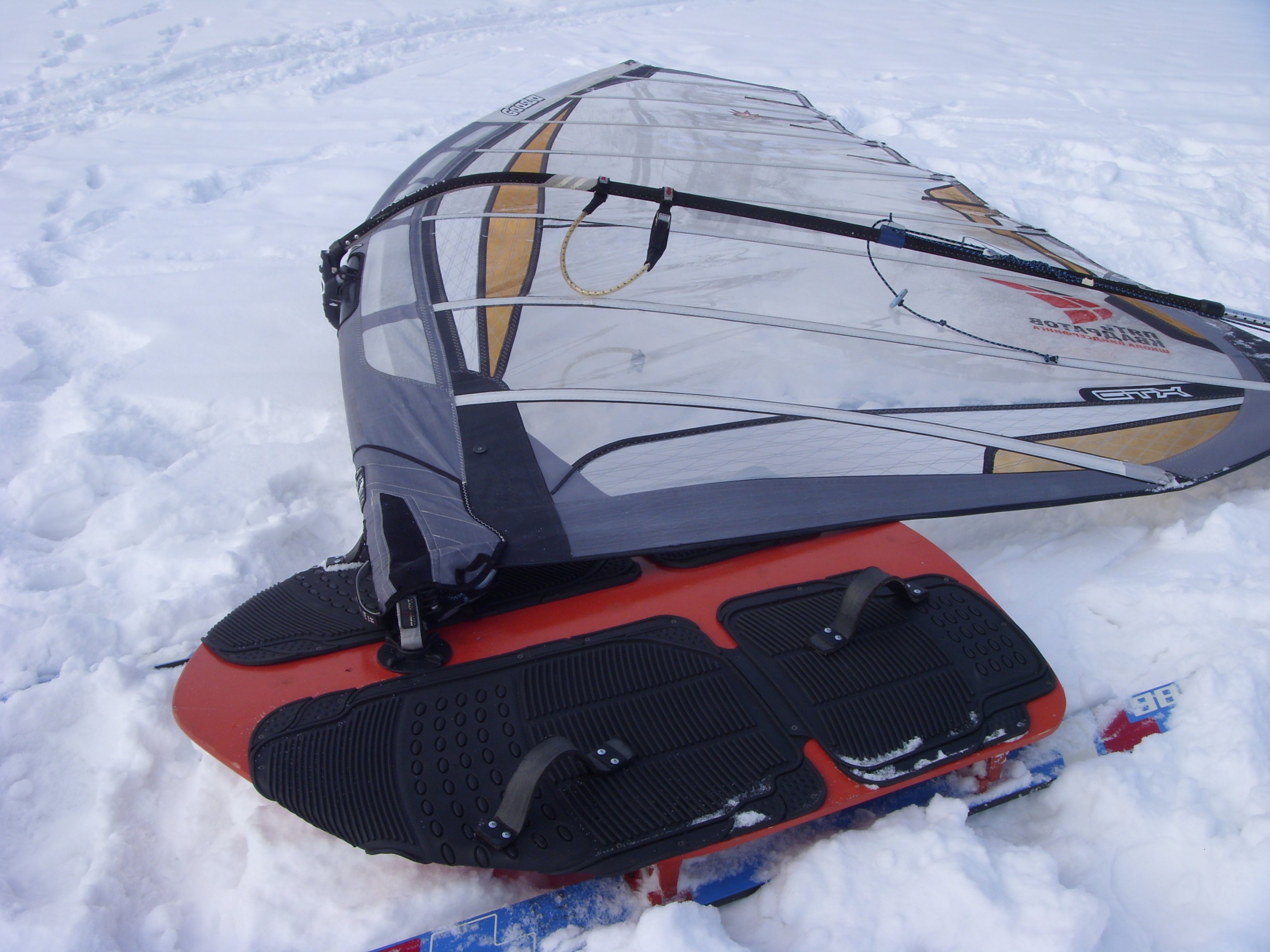

http://www.raceyou.ru/attachment.php...1&d=1332068345
MXL вне форума Ответить с цитированием

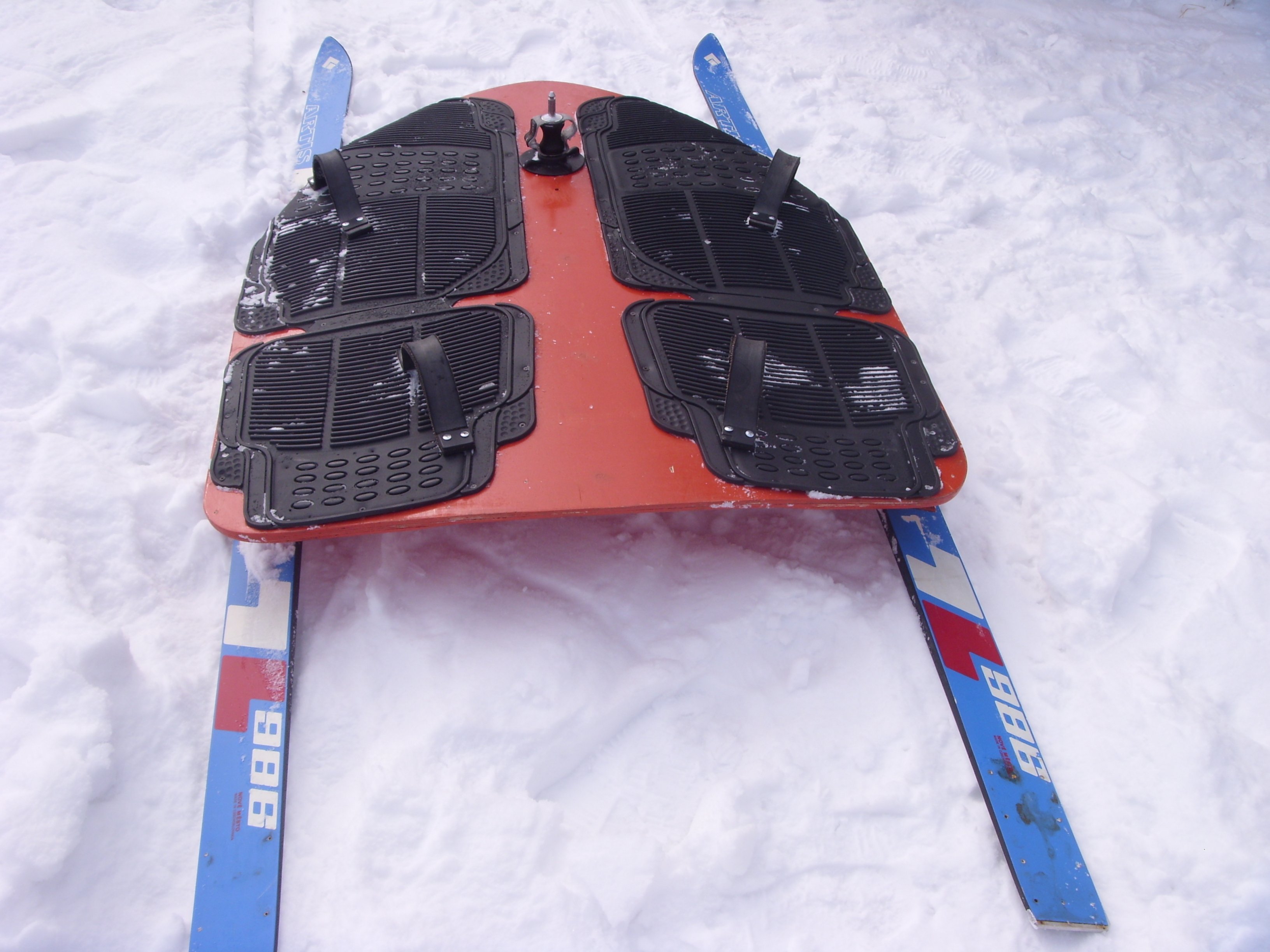

http://www.raceyou.ru/attachment.php...1&d=1332068605

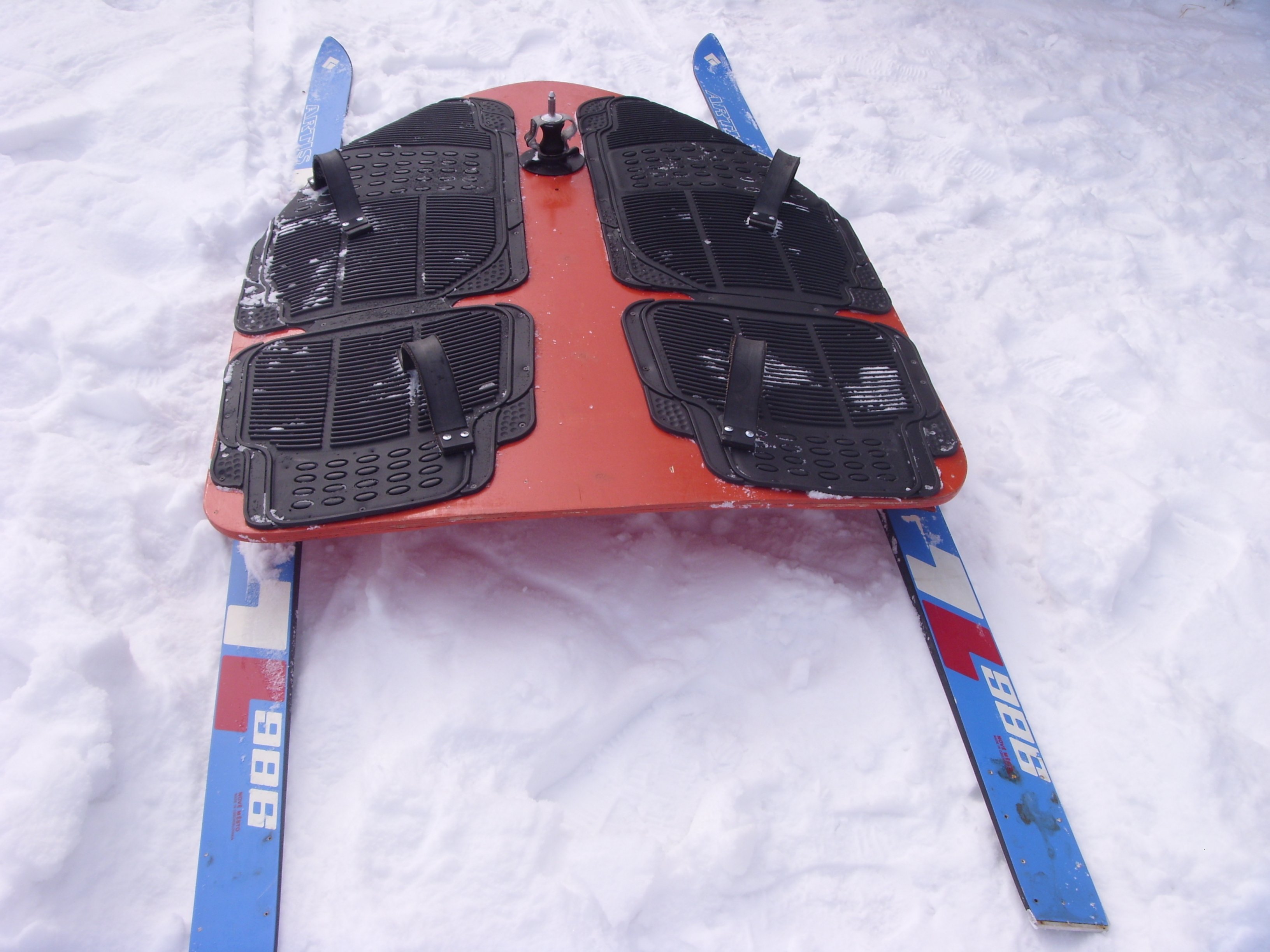

http://www.raceyou.ru/attachment.php...1&d=1332068734

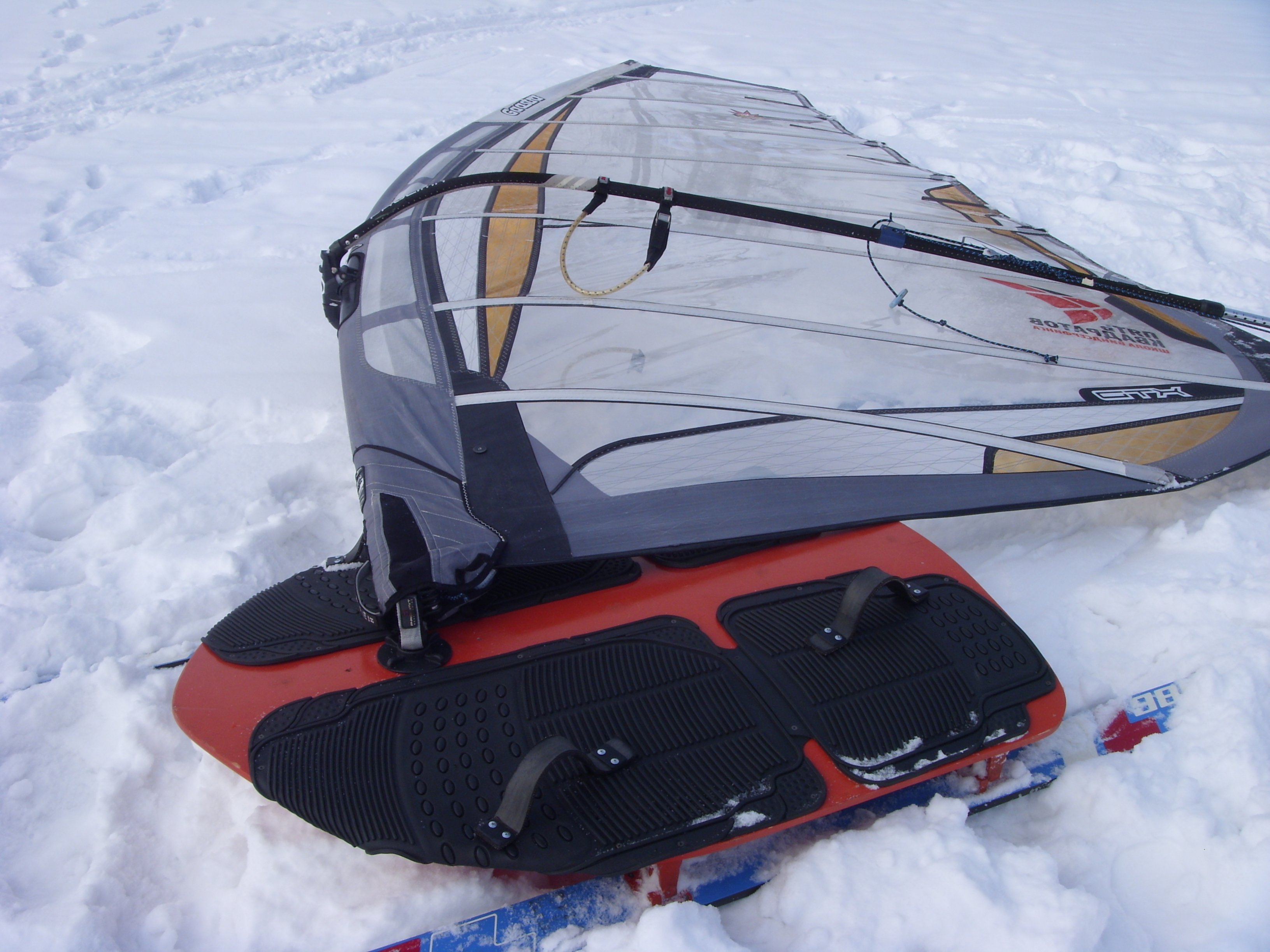

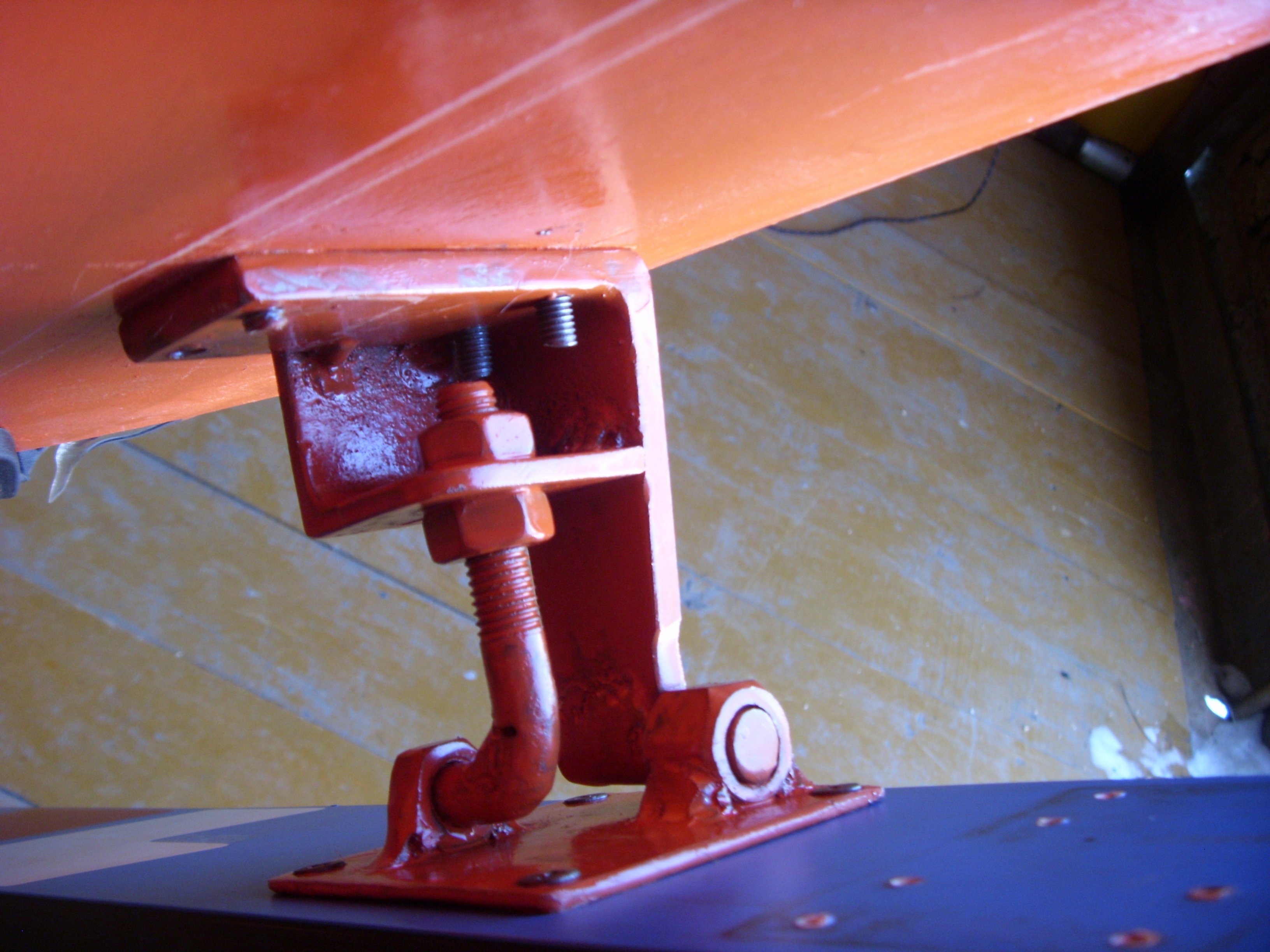

#117
Мощно, внушаетъ ) Такие уж точно не погнутся, однако тяжелые, небось. И снега будут много нагребать... Хотя тут не угадаешь. Вчера мои тонкостенные стоечки нагребли побольше снега, чем архангельские, наверно, потому что те обтекаемые.

Сообщение от MXL Посмотреть сообщение
Коврики классные!
Автомобильные?

Коврики автомобильные, брал в "Монетке", не дорогие.
Lalex, спасибо за подсказку. По поводу стоек. Все равно нужны две "ножки" и между ними почти всегда снег. Вот и решил так сделать. Поперечные "тяги" между стойками отсутствуют.

Непрочитано 18.03.2012, 20:58
#120
Я делал из разной резины, и она все время забивается снегом, на морозе проскальзывает, но в принципе нормально. Зато смотрятся классно: надо Вадима уговорить чтобы такие тоже делал для негонщиков. Идеальный вариант из пористой резины, отшибает снег и всегда держит ногу.
На моем варианте и на архангельском снег только когда влажный, как вчера. А всегда не должен быть, это из-за верхней полочки и вообще, лобовой необтекаемости. Но тож некритично, на поворотах стряхиваешь, разминка.
Поперечные тяги нужны (Вадим говорит) для выставления идеальной параллельности. А она меняется в зависимости от закантовки. И если не тяги, то чтот другое должно быть, взамен.
И чо, как едет?
