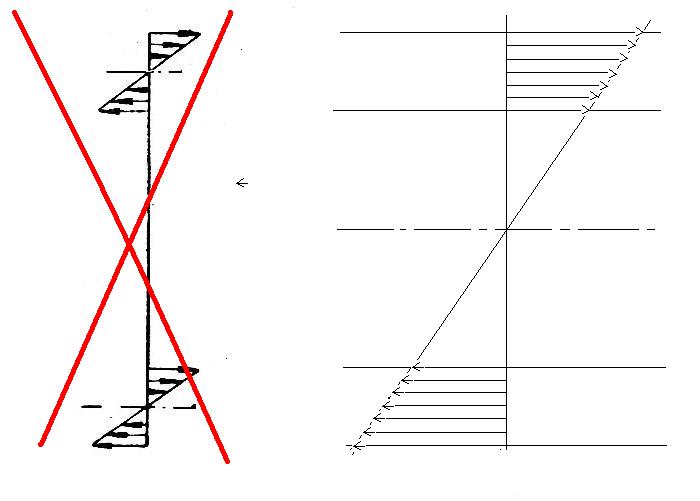

я к тому что если оно и есть то при наличии внешних слоев карбона достаточной толщины ни на что практически не влияет окромя как на цену тк в зоне действия бОльших напряжений находится материал с вполне определенными свойствами...

Skiminok я не понял про разрез слева ..там показаны ветка в ветке..или это одна труба?

? не сплошная среда...я рассматриваю как простой изгиб

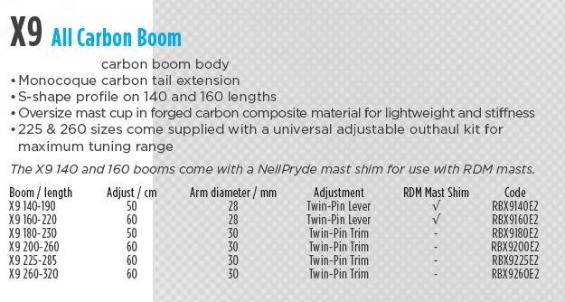

Где бы теперь по 10-12 годам подобное посмотреть...
вроде бы должен сам знать или уже не имеешь отношения к известной фирме?
всё лежит здесь
Х9 2012год
заголовок "x9 all carbon boom" следует переводить так: во всех гиках Х9 имеется карбон (сколько-не уточняется)
вообще то известная фирма настолько зазвездилась, что не только процентное содержание карбона не указывает, но и самое главное - вес. конторы поменьше такого себе позволить не могут и все расписывают подробно.

Таблицу эту я видел, но содержания карбона там нет :-( Жаль. А с весом у Х9 все супер, очень легкие гики, особенно по сравнению с МС, в том числе и поэтому я верю (а что мне остается если нет инфы!) что Х9 - 100% карбоновые. Потому что они плюс еще и жесткие очень.
All carbon boom можно перевести и как "полностью карбоновый \ весь из карбона". Обрати внимание на то, что boom в единственном числе (не booms).
Поэтому вопрос для меня открытый, сколько в моих гиках карбона до сих пор непонятно :-(

Видите ли Lop, Вы говорите академически верно, но теория сопромата, как закон божий (прости, Господи!), не отражает реальности работы изогнутых элементов из смешанных материалов. Например - железобетона. Следуя Вашей теории сопромата, напряжение (допустим, растяжение) должно равномерно распределятся по соответствующей зоне сечения. Т.о. уже при незначительных нагрузках бетон в растянутой зоне должно рвать, однако этого не происходит, не сомневаюсь, Вы знаете почему. Пример из нашего треда - жесткость стеклопластиковой трубы можно значительно повысить обернув одним или двумя слоями карбона или, допустим, добавив в стеклоткань продольные карбоновые волокна по типу арматуры. Как назвать такой композит - 100% или нет, не важно (хотя важно, конечно). Известно другое - по цене он будет значительно более дешевым, чем реальные 100% и незначительно уступать по жесткости.
