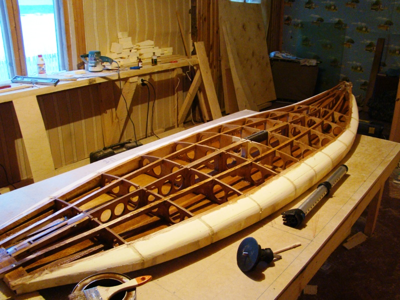

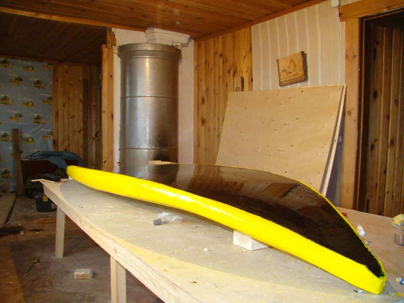

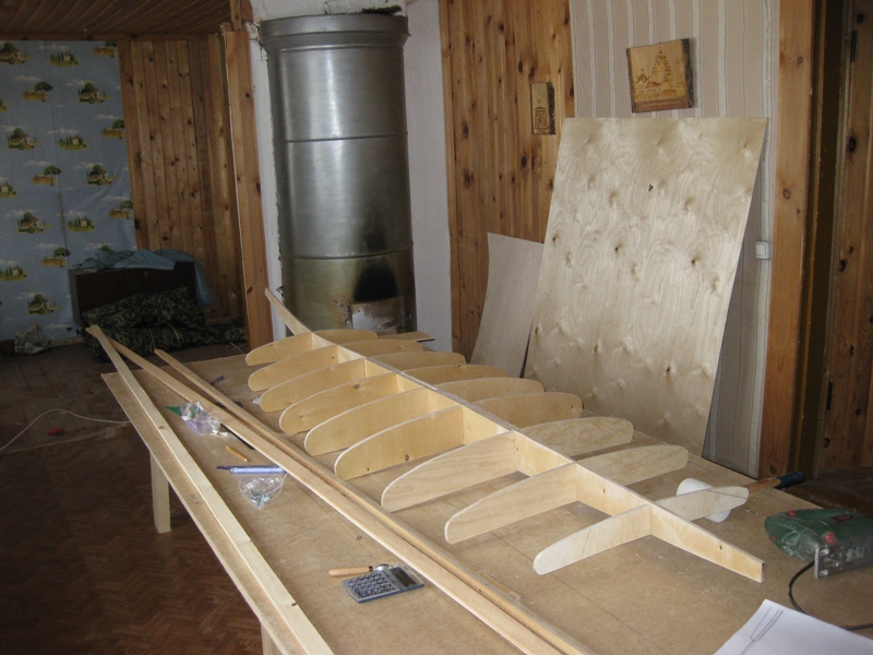

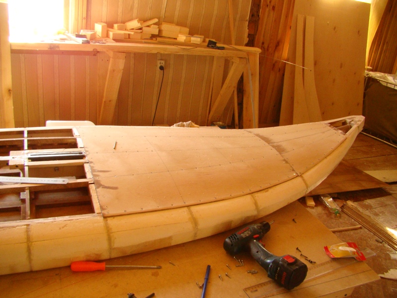

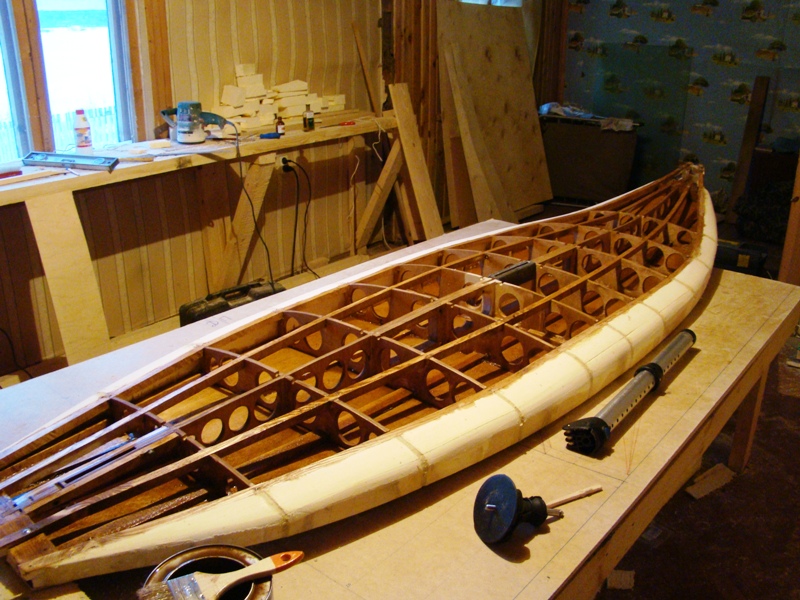

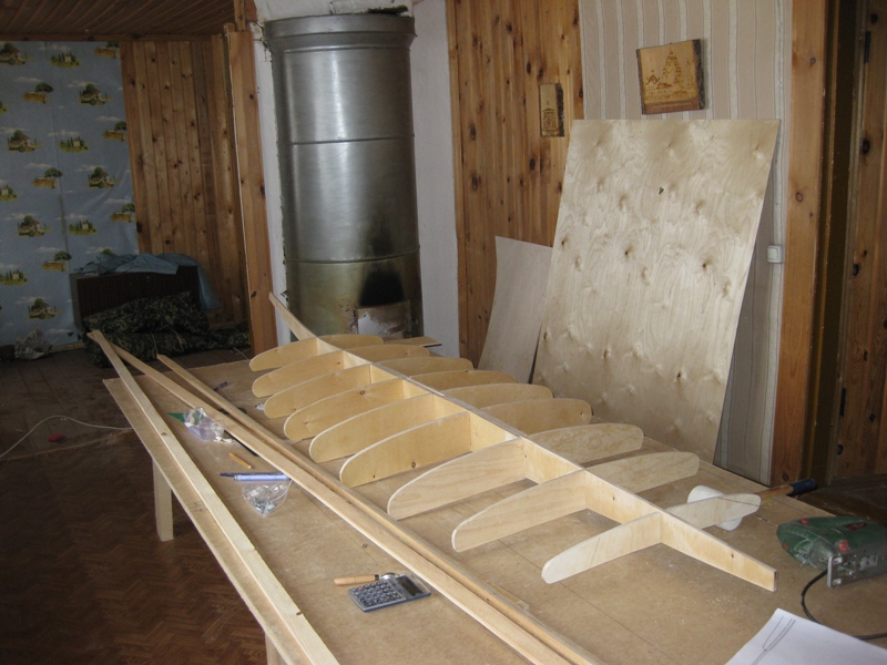

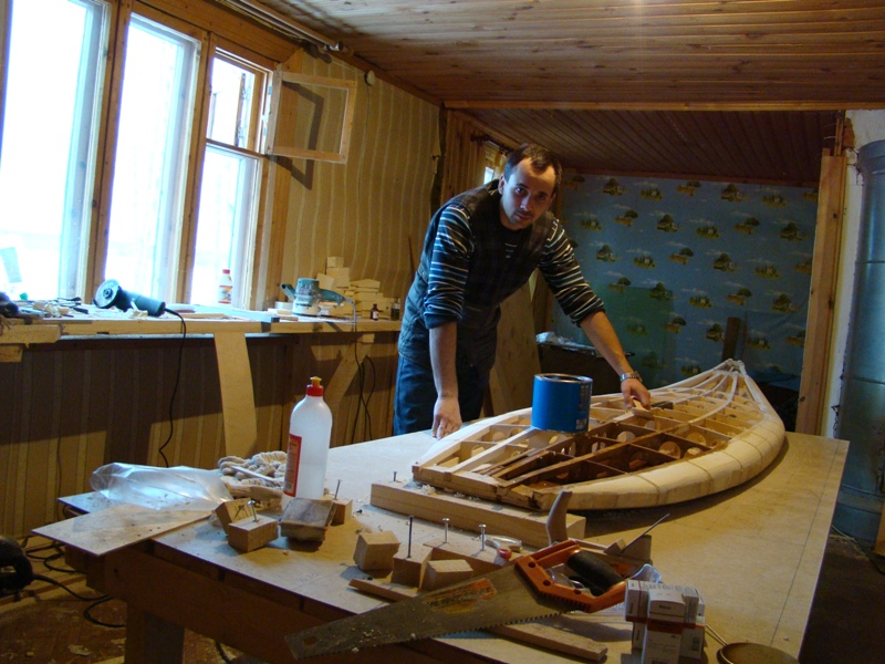

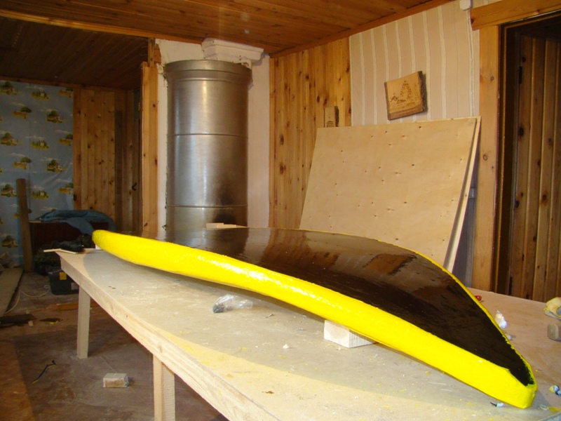

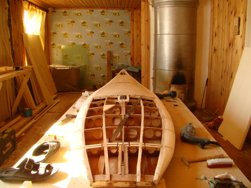

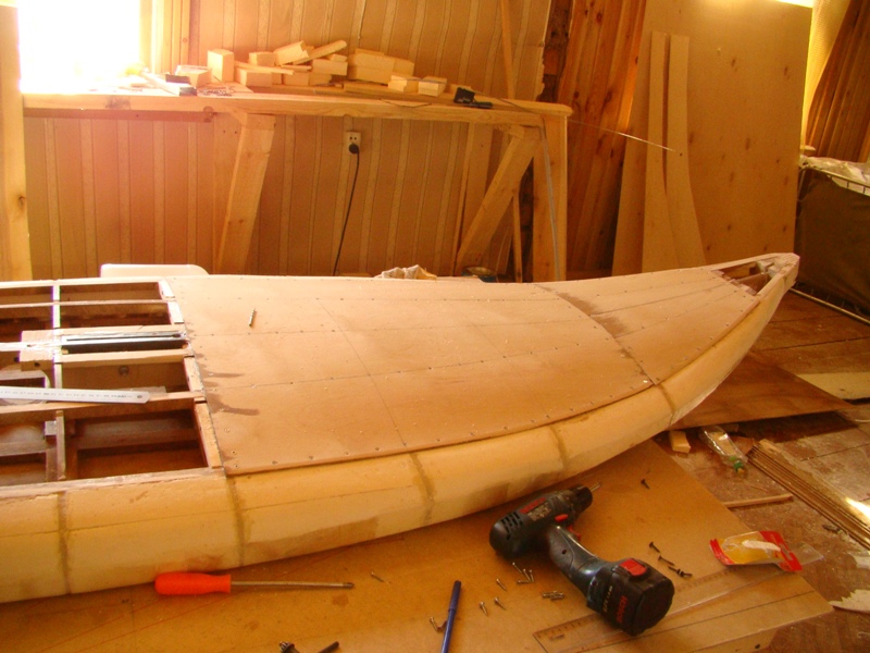

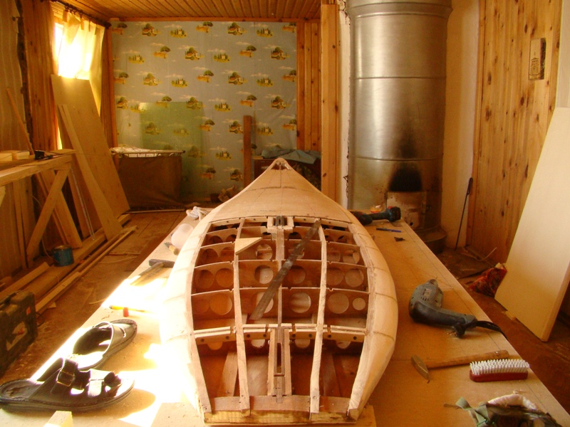

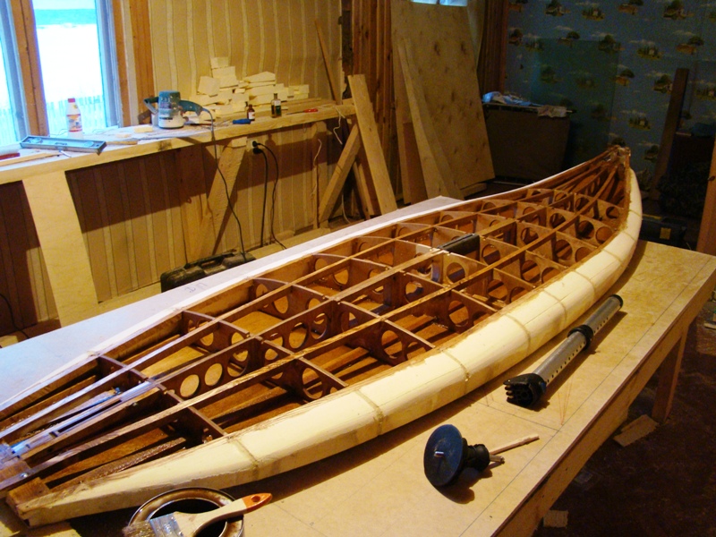

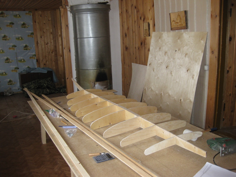

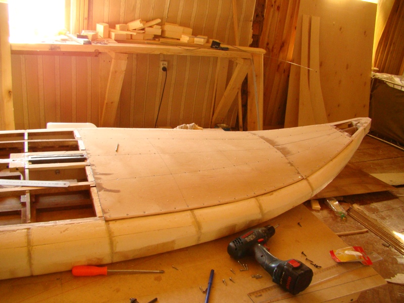

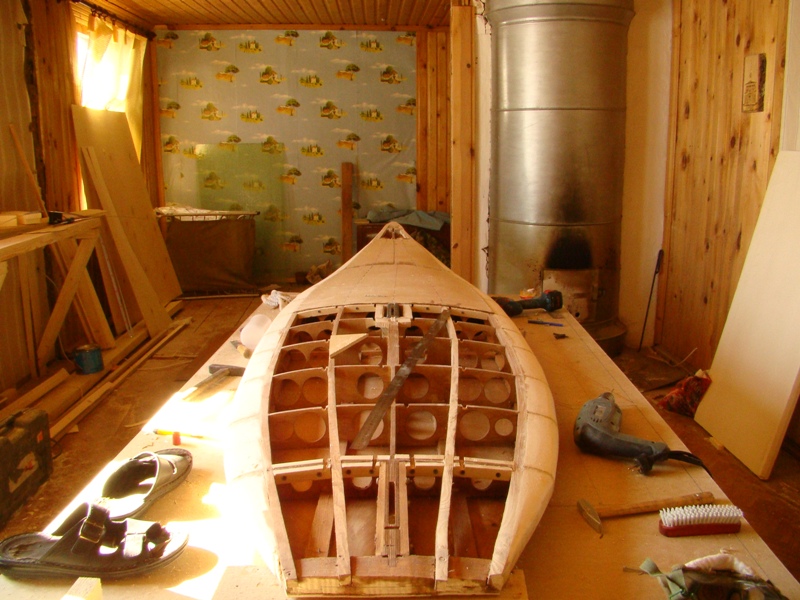

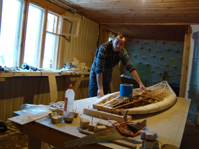

фот моя первая доска.
где-то давно выкладывал пару фоток на форуме, строил 2 месяца, материал фанера, пенопласт, стеклоткань, клей титан, рейки сосновые или из елки шли на стрингеры.
Строить одно удовольствие, ну и покатася приятно потом :)
денег не было а катася хотелось, купил верхушку зимой и осталось время до того как лед сойдет чтобы построить это чудо :). получилась очень прочная, хрен сломаеш, для новичка самое то.
катался на ней под 5.6м и потом прикупил 9м парус.
без проблем глиссирует в хороший ветер.
сейчас хожу на fanatik shark 145.

Непрочитано 27.12.2011, 20:45
#113
Ruus
Аватар для Ruus
Club: вольный райдер
Впечатляет! С такими наработками можно и полусинкер собрать по похожей технологии:
Непрочитано 27.12.2011, 20:53
#114
Симпатишно. Форма, конечно, не слишком каноническая, но сделано аккуратно, и крепко на вид, чувствуется, что руки из правильного места растут. А вес какой получился?
Непрочитано 27.12.2011, 23:06
#115
Nic13
Location: Вытегра (Вологодская обл)
23 или 24 кг

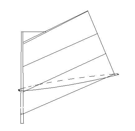

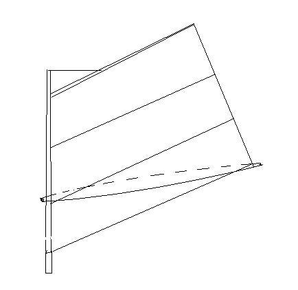

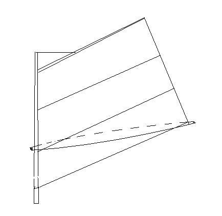

Руки чешутся продолжать строительство, но еще очень холодно - пока не получится, но о парусе можно подумать. Есть такой вариант самодельного верха.

Какая площадь предполагается? что-то близкое к 2м2?
