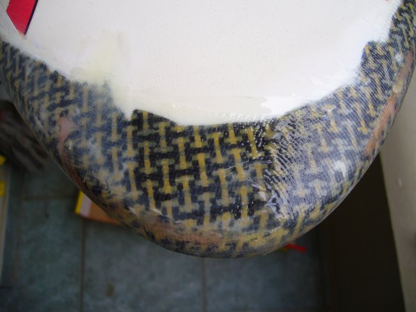

Вот досочку ремонтирую... 2007 год, кевлар карбон. Верю
Тогда еще Fanatic не делил доски на про- и не про-.
