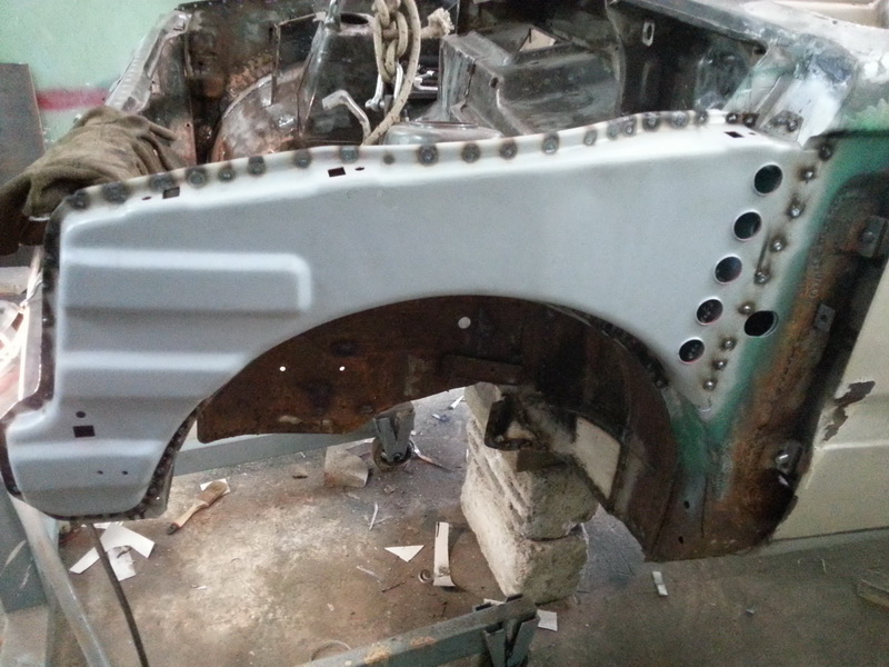

Приварил лонжероны, долго выставлял, в идеал не получилось, правая сторона почему-то какая-то не такая. Может от дикого количества заплаток чуть повело. А может сам лонжерон деформирован. От правого лонжерона даже отрезал чуть, чтобы встал так, чтобы крыло показало нормальный зазор. Крыло кстати так сделано, что его можно при установке натянуть в нужную сторону, это для меня хорошо, но сам этот принцип когда изготавливаются детали не точно, например чтобы штампы подольше не обновлять, устарел и для современного авто не актуален. Это смешно, но сейчас не выгодно тратить время на подгонку. Сейчас надо наштамповать максимально точных железяк, которые потом максимально быстро будут прикручены и их точность обеспечит нужные зазоры сразу, без затрат дорогих человеко-часов (обратите внимание на зазоры на современных японцах-европейцах и на той же классике).

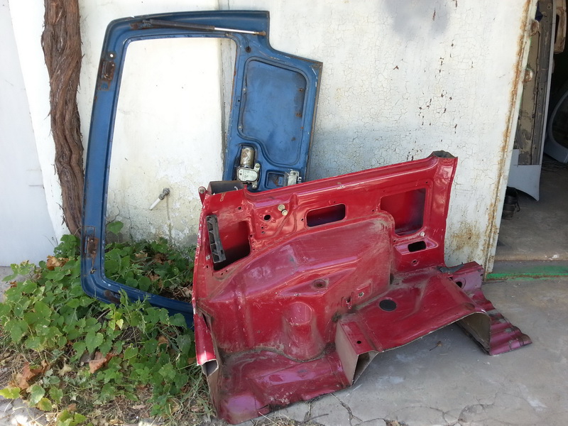

Приехало железо (задняя дверь и задняя нижняя левая часть):
На двери прикручен мотор стеклоочистителя, приятный бонус, т.к. на моей его не было. Надеюсь рабочий. Сама дверь по состоянию на троечку, но по сравнению с той, что была у меня... :) Эта не битая, а моя вся шумкой изнутри заклеена и на простук там куча шпакли. Я даже не обдирал, все по ней и так понятно. А задняя часть, которая красная просто супер, я ее покупал только ради внешнего крыла (на котором древний город обнаружен, помните?), но использую по максимуму, тут все как новое.
Доставка через ТК стала очень дорогая. Все это вышло 3150 руб, ппц. Недавно отправлял коробочку небольшую на 2 кг - 1200. Получал примерно такую же (с 3М, я писал) - тоже вышло за штуку. За две эти железки заплачено 5000, а транспортные расходы составили 60% получается? Офигеть, как цены растут.

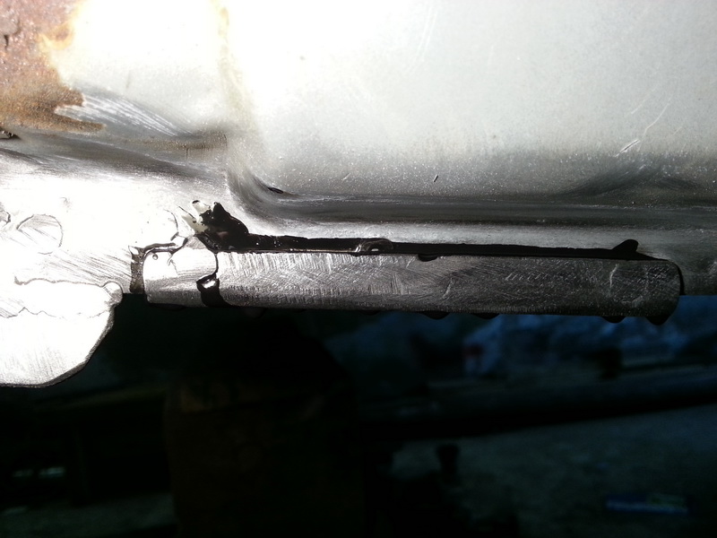

Нашел еще место, где надо залатать. Надеюсь эта латка уж точно последняя. Надо будет потом ради интереса посчитать, сколько латок на передке. Дурацкое занятие эти латки.
Приварил косынку для крепления крыла и усиление под домкрат на обоих сторонах.
Усиление потом пролил антикоррозионным грунтом изнутри.

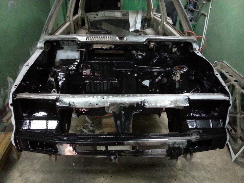

Зачистил по быстрому по второму кругу передок, чтобы снять ржавчину, которая успела сесть на голый металл, пока я заплатки делал. Залил все швы и стыки и закрасил все опасные места антикоррозионным грунтом. Опасных мест оказалось 90% площади. Опасные места, это металл, где есть малейшие намеки на ржавчину или то, куда я ничем не смог подлезть, т.е. все то, что не вычистить в идеал. Никак я себя не смог заставить дунуть сразу эпоксидным грунтом, хотя вроде как по технологии так правильно, но этот грунт жесткий и на не очищенном полностью от ржавчины металле поднимется 100%, при чем достаточно быстро.

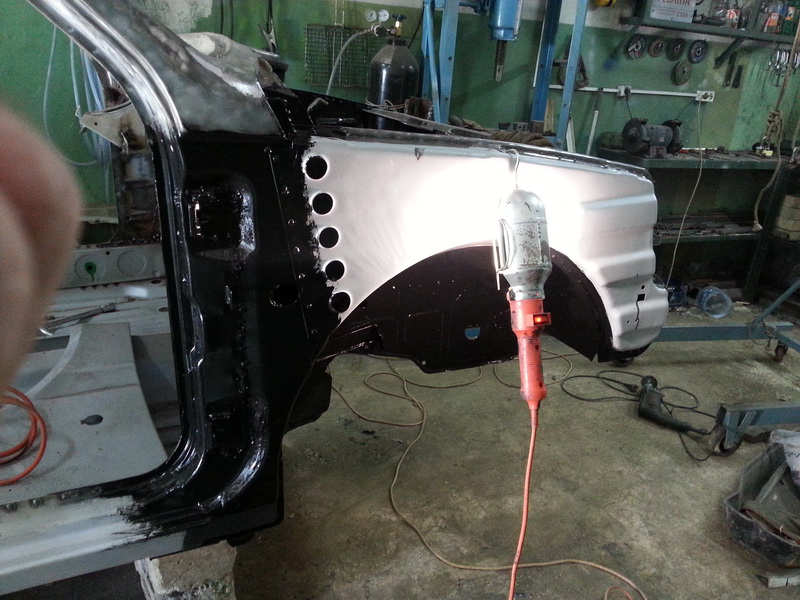

Зачистил колесные арки слева и справа, закрасил грунтом.

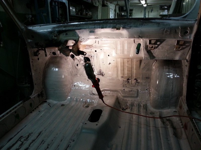

И фаервол со стороны салона, здесь тот же грунт, только белый, купил две банки, на цвет не обратил внимания, одна оказалась черная, а вторая белая. Черный на много удобнее - на нем светло-серый эпоксидный грунт контрастирует и легко видно, где не прокрасилось.
Таким образом передок законсервирован. Пока буду заниматься задком, грунт усядется и на него можно будет уже финишные покрытия ложить. Захожу с болгаркой за машину с зади :)

Надо было в самых проблемных местах притереть к живому железу пластины электрохимического цинка, а уже потом грунтовать и красить. Не думал, что об этом не знаешь... Пока цинк весь не окислится и не превратится в белый порошок, железо ржаветь не начнет. Плюс 3-4 года жизни кузова.
Чето не смог нагуглить ничего, не скинешь ссылки? Я так понимаю это аналог защиты от электрохимической коррозии, который на судах применяют, только это все работает когда все находится в жидкости. На воздухе я не очень понимаю как это будет работать. Разве что локально, когда все вокруг намокнет. Хотя ты и говоришь, в самых проблемных местах... Интересно.
