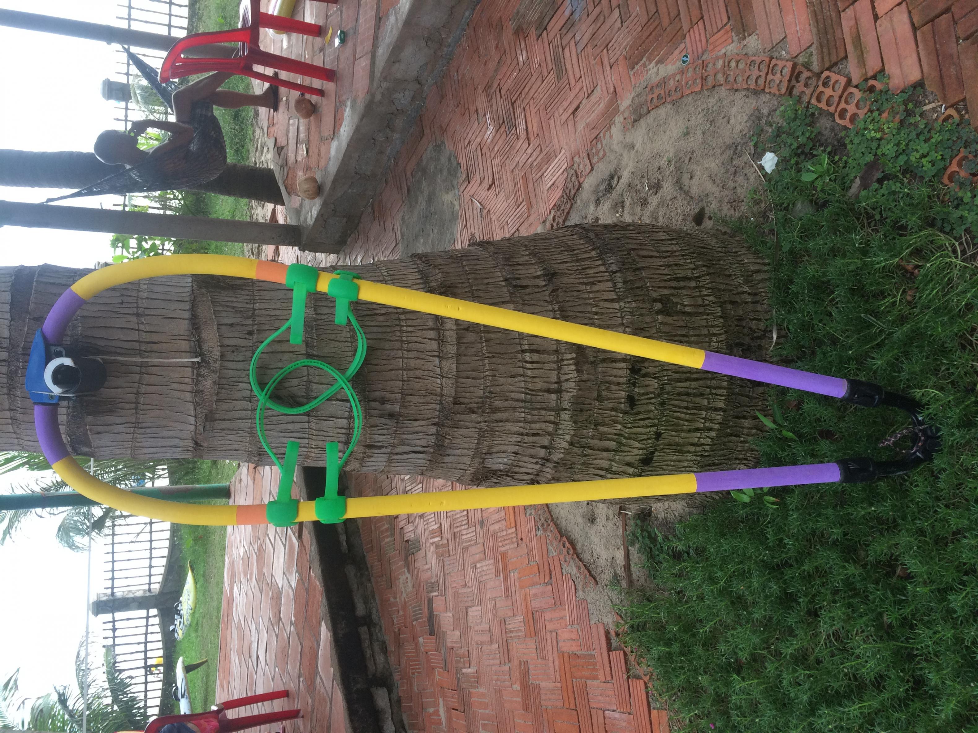

Нашёл здесь в канцтоварах ЕВУ. По плотности - немного меньше оригинальной. Зато цветов разных навалом. Переклеил оплётку. Посмотрим, что с ней будет после эксплуатации. Раньше подклеивал кусочками - держится.

Sany
Location: Полтава
Стильно получилось! И как это чудо в канцтоварах называется?

5ha27
Аватар для 5ha27
Club: Rids surf club
Location: Хабаровск, MuiNe
Благодарностей: 222
Даже не знаю. Есть разной толщины
