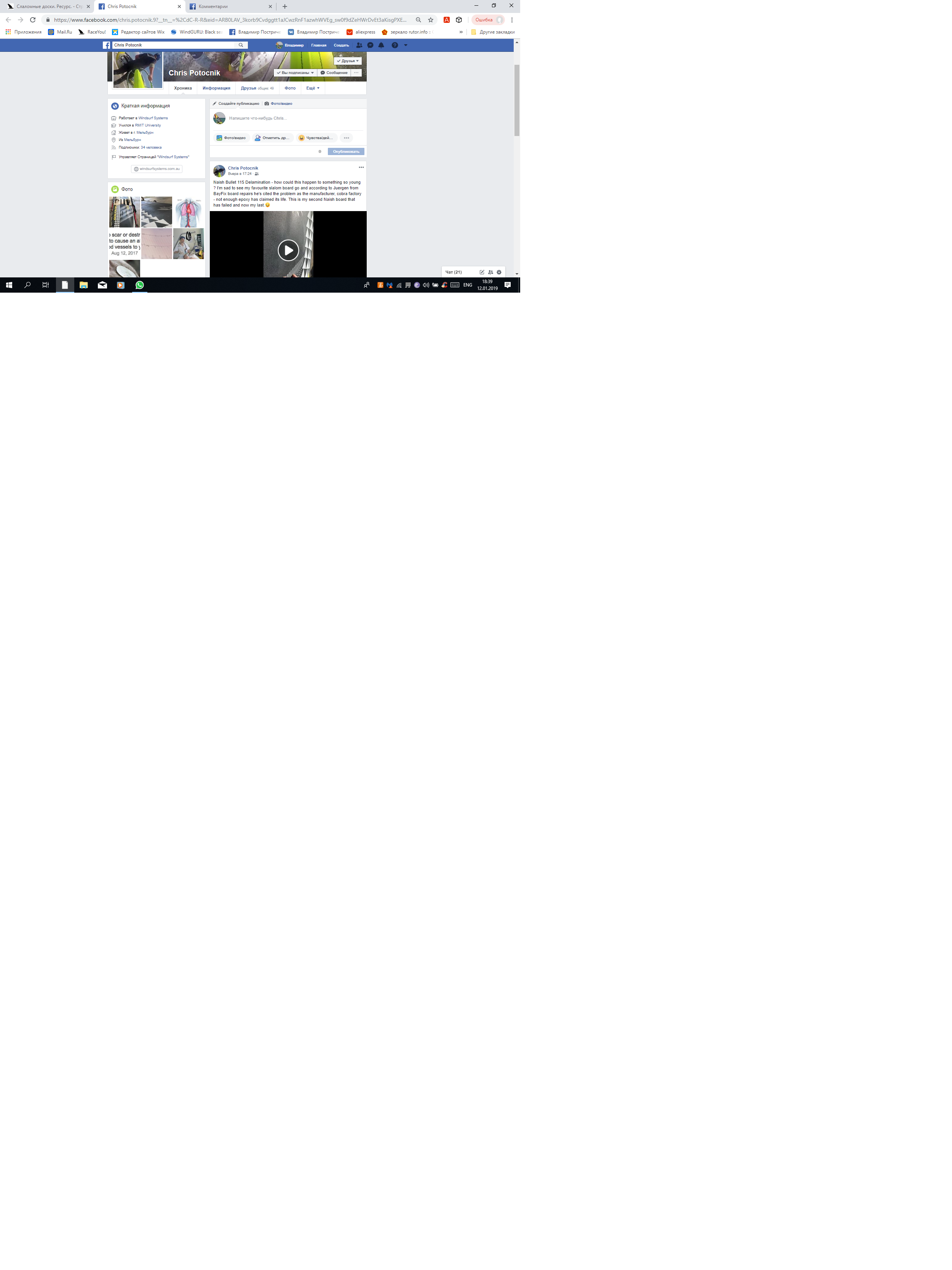

ХЗ, я и сейчас захожу на его профиль и вижу видео.
Непрочитано 12.01.2019, 18:43
#1157
ВЛ@ДИМИР
Аватар для ВЛ@ДИМИР
Sail Number: RUS-575
Благодарностей: 148
Вот скрин его страницы. Самый верхний пост и видео в нем.

У меня тоже ничего нет.
Непрочитано 12.01.2019, 18:51
#1159
Weight: 100+ (( kg.
Благодарностей: 460
ВЛ@ДИМИР, а он у тебя не в друзьях случаем?
Бывает, из-за настройки приватности друзья видят пост, а другие нет.
